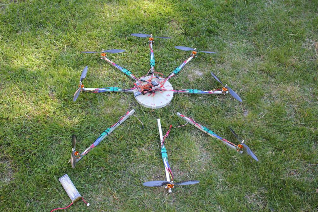

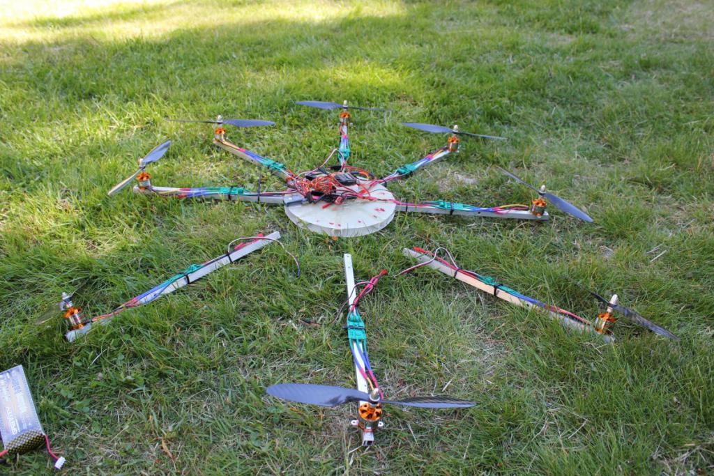

    Efter att ha byggt en hög med Hexor tänkte jag att försöka med en Okto med lätt löstagbara armar.

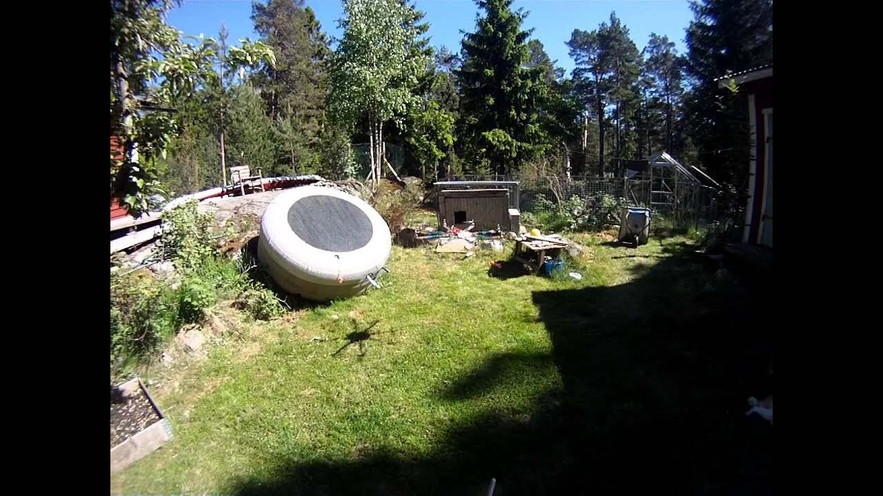

    Testflög idag, lite sjöbris slog igenom i skogen, därför lite vinglit stundtals.
    Verkar funka rätt bra, få se när jag ska testa motorbortfall på en motor vad som händer.

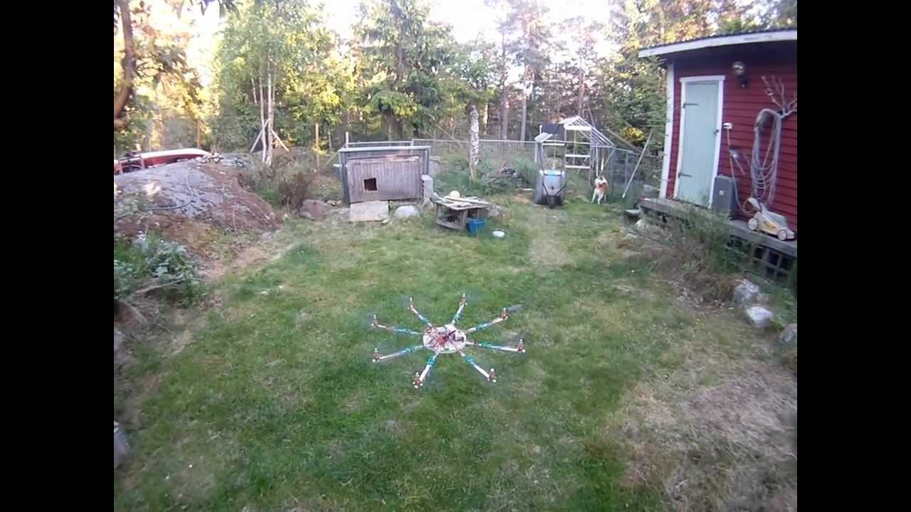

    Edit: Testflyg med en motor strömlös, den längst till höger.
    Bytte ut föregående. Här kommer ett lite bättre klipp med en motor utan power. Blev lite kort, myggorna höll på att äta upp mig.

    Du kör den som en quad fast med y-kablar till reglagen antar jag då Naza i sig själv inte stödjer okto.
    • tvbcom
      • mar 2012
      • 79
      Stämmer bra. Sneglade först på Y6 men tror att ha 2 proppar ovan/under ger väldigt dålig verkningsgrad då den undre får väldigt dålig luft, men fungerar nog också med motorbortfall.

                        Nää, kolla videon tidigare, gick t.o.m att flyga i turbulent luft med en motor strömlös.
