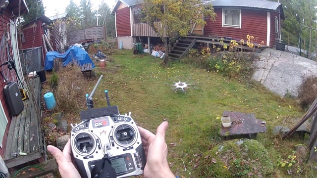

    Ja, nu har man lämnat NAZA'n, ligger i lådan för förbrukade prylar.
    Byggde om min Octo lite, satte på en APM med senaste mjukvaran, funkar kanon. Fantastisk utveckling som hänt de senaste månaderna.
    Nu ska det testas med alla dom funktioner som finns.
    RTL/Failsafe/waypoint o.s.v. Har testats tidigare med en liten quad och det är helt OK
    En annan sak som ska testas är ju förstås om motorbortfall funkar med en Octo, blir kul att testa.
    Bifogar en liten video från första flygningen.

    Har (ofrivilligt) testat motorbortfall flera gånger med en hexa och APM 2.5 (hobbykingmotorer som lindningarna brann på..)
    Hexan orkade nätt och jämt hålla sig flygande med en motor död.
    Borde ju funka utmärkt att flyga vidare med 7 motorer..
    Vad har du för ram och setup i övrigt?

      Har testat med en motor borta, funkade helt ok.
      Öppna videon i Vimeo så finns data i beskrivningen.
      Ramen (glasfiber) och allt omkring är hembyggt (armar 12mm fyrkant alu 90cm M2M)
