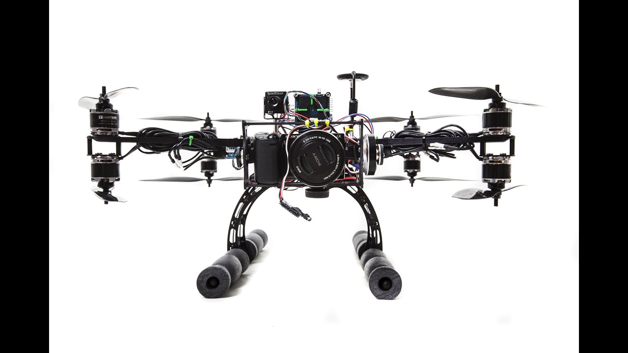

X8 build log och maiden flight
  • remsan
    • 595
    T-Motor MT2814-11 - KV 710
    Aimdroix armar
    DJI Naza V1
    11"4.7' props

    fint bygge, vad har du för flygtid på den? vad kör du för lipos?
    • remsan
      • 595
      Vid testen hade jag en gammal 4S 8A. Men jag kör med en 4S 16A. Jag får då ungefär 15 min flygtid.

        Om du tar bort 3 hg kablar får du nog några till minuter :icon_wink:

          jag måste bara bestämma mig om det blir denna ram eller inte. Har haft i åtanke att byta till längre armar, då ville jag inte korta ner kablarna. Men jag ska göra om bindningarna, så att luften strömmar genom armar .

            Har klippt bort kablarna, de vägde 203g med hylsorna

              203g kablage/hylsor det är en del ....
