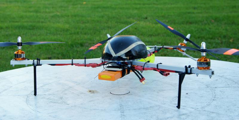

    Jag gillar enkelheten utan mekanik på en Quad.
    Jag gillar TRI för att den är mycket lättare att orientera i luften och har fri sikt framåt.
    Vad gör man då?....
    En Quad med VTail så klart..:sarcastic:
    Blanda det bästa från båda...

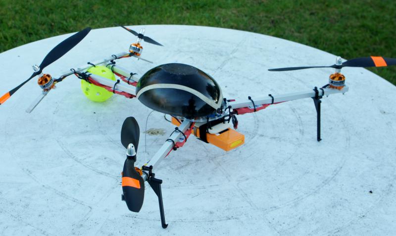

    Frontarmar som en TRI
    Och en V-Tail

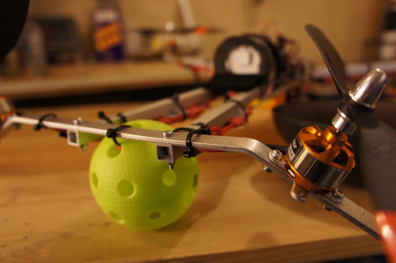

    "Frambenen" är Barnlås till kökslådor (IKEA)
    Innebandyboll bak.

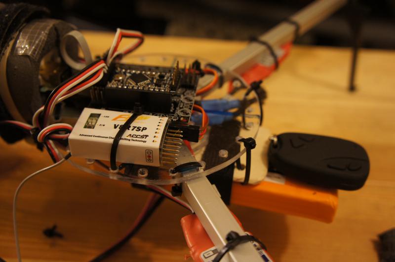

    Ett halvt Påskägg som canopy (Tomt sedan länge sen..)
    Flyger med MWii och är just nu bara utrustad med WMP-Gyro.
    Vem har sakt att man måste slakta WMP?
    Det går väl att bara bunta fast det!..

    Armarna är 27cm runt om.
    Kanske bör förlänga de främre lite nägon gång..(Om man testar hållbarheten för brutalt...)
    Den är hopfällbar om klipper buntbanden och viker bak armarna.

    Wow! Hur flyger den?
    • PatrikE
      • okt 2010
      • 609
      VTailen gör Yaw supereffektiv.
      Yaw-P måste sänkas rejält annars vaggar den direkt..
      Den roterar mycket snabbare än tricoptern.
      Och de korta främre armarna gör att man får sänka P lite på både Pitch & Roll.
      Annars flyger den bra om man drar ner utslagen en del.
      Superstadig i hovring och FPV liknande flygning.

                Det går även att minska vinkeln på motorerna i VTailen.
                Jag bockade aluplåten ca:30 grader på varje sida.
                Då har jag 3 cm mellan spetsarna på propparna.
