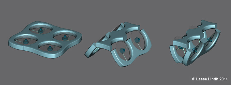

    Ja, då har vi tagit de första stegen mot ytterligare en multicopter, en liiten quad. Vi har ju två normala quads, en tri på väg och förmodligen så ska en av quaddarna bli en hexa så småningom. Men vi har ju ett gap någonstans... vi saknar en liten quad, en sådan som inte tar mer plats än att rymmas i innerfickan.
    Så nu har jag beställt ytterligare två BL Micro F1818 outrunners (har redan två). De väger 15 gr och har en dragkraft på +200 gram, så det är ju bra. Fyra st Hobbyking 18A ESC är också på g och ett extra KK-kort från MultiRCShop i Singapore. Jag har funderat på hur jag ska kunna göra den liten men också stötsäker och då tänker jag på propellrarna. Så jag har hittat en design (se bild) som kanske skulle kunna fungera. Det blir en ihopfällbar konstruktion byggd av depron (flera lager 6mm) och förstärkt.
    Problemet med att vika ihop den är ju att kontrollkortet (65x65 mm) måste få plats någonstans, så det får bli en dubbelvikt design med plats för kortet i mitten. I mellanrummet mellan de vikta delarna så ska landställ och ev kamerapod få plats. Storleken kommer väl att ligga på +20 cm i fyrkant (ytterkanter).
    Men vi får se hu det blir. Det är väl tänkt att jag ska lägga upp lite byggbilder här alltftersom det förlöper.

    Kommentarer och kritik är givetvis alltid välkommet.

          Verkligen häftig design, hoppas den går att konstruera. Dock så ställer jag lite frågetecken runt dina motorer och fartreglage. 2500 kv kan vara svårt att få stabil hovring med. 18A låter som väldigt stort och tungt till motorer med dragkraft upp till 200g.
          200g-> 40-50 Watt-> maximerar 10A (Kommer troligen ligga under hälften vid hovring).

              • UndCon
                • 2886
                Ser ut som att den skulle kunna vara byggd ur ett block blå byggfoam...gör en mall och skär ut med varm tråd
                    //UndCon
                    Ja, det ser ut så på 3D-bilden, men jag ska skära ut det i 6mm depron och lägga på i flera lager med lite förstärkning emellan. Bluecore funkar nog inte och svårare att armera. Jag har jobbat lite med bluecore och jag är inte vän med det materialet eller varmtråd....:concern:

                      Ok, tänk bara på att dessa små quaddar är väldigt viktkänsliga. Gram du kan spara ger mycket till både flygtid och flygegenskaper. Min SilverHornet vägde t.ex 155g AUW med 10 grams motorer. Olika modifieringar har nu gjort att den väger ca 145g istället. Låter kanske som lite skillnad men det är som dag och natt för flygegenskaperna. (I detta fall ska dock nämnas att 155g var väldigt nära gränsen för flygbar och även 145g är mycket för den quadden).

                        Jag tycker om material man kan skära med värme. Satt idag med en varmluftspistol och "blåste" ut en form i ett frigolitblock för att transportera min mellanstora quad.

                          Tackar för alla tipsen och kommentarerna. Mycket är ju på planeringsstadiet, så pga inkomna tips så kan ju mkt ändras. Denna quadden är ju mest på skoj och testa designen, liten och ihopfällbar. Det kan ju mkt väl bli så att det inte funkar, så då får vi bygga om den. Det roliga är ju alla inputs och åsikter. Planera och bygga och komma på lösningar är minst lika ro9ligt som att flyga, så ös på med ideer
