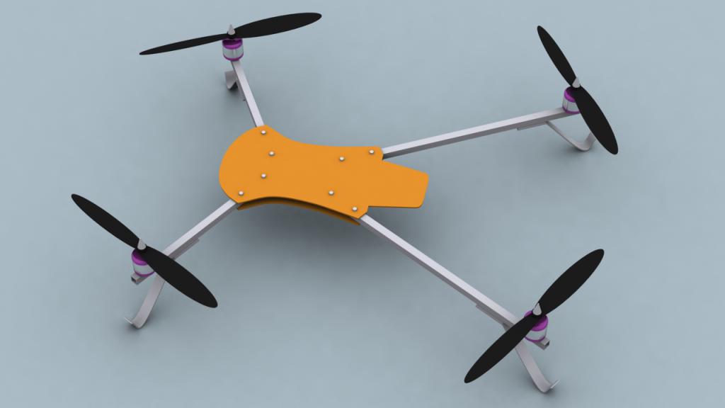

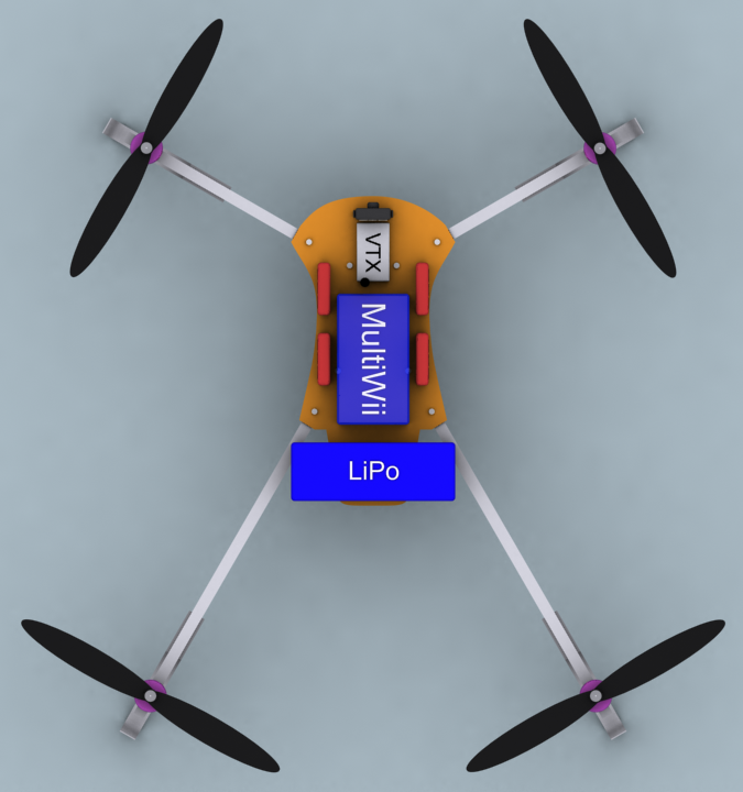

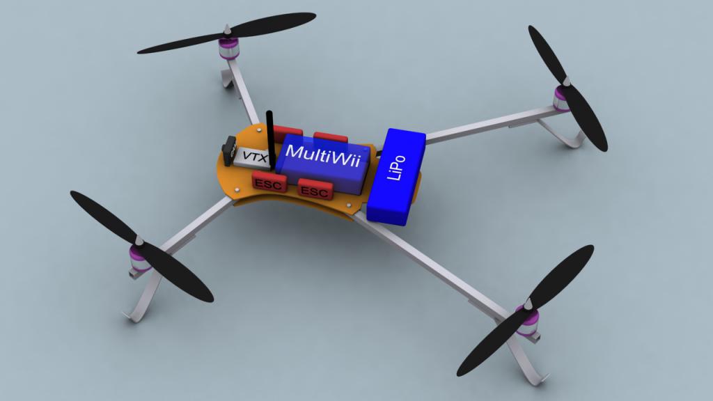

          Ritade och byggde tidigare en quad som såg ut som ett H kan man säga, men den gick inte att flyga alls. Måste ha varit för ranglig. Ritade nu om den starkt inspirerad av era spider-quads
          Har tänkt mig så här:

          Borde väl funka, men jag är osäker på CG:t.

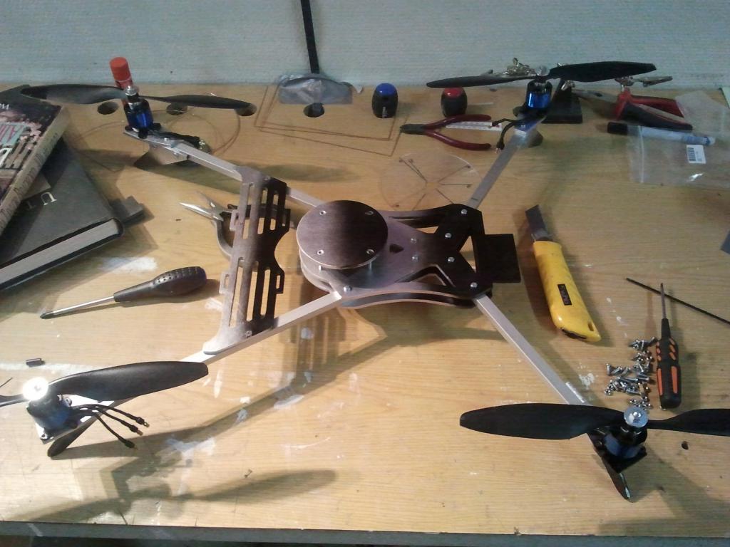

            Det borde funka fint, min är inte speciellt känslig för CG, den flyger bra såväl fram som baktung.
            Har för mig att jag fick trimma ett klick eller två när jag lassade på 2 st 3s 2200 accar kontra bara hade en.
            Jag vet inte vad du hade tänkt dig för mtrl i plattorna, jag har 4mm plywood och den är tokstyv trots alla stora hål.

              Rent geometriskt så bör CG ligga där W i MultiWii är.
              Men den kommer att flyga i allafall. Man kan få trimma om den lite bara.

                        Ursprungligen postat av Combee
                        Har tänkt mig så här. Borde väl funka, men jag är osäker på CG:t.

                        Bara en liten fråga, hur gör du dom där häftiga 3D skisserna, vilket program?

                          Ursprungligen postat av Kaptenklister
                          Tänkte nog köra med 2mm plywood. Har gjort en liknande storlek tidigare och den blev väldigt styv när man har två plattor.
                          Ursprungligen postat av CarlG
                          Ritar i 3DS Max.
                          Har i princip klart allt kablage med MulitiWii, ESC och färdiga armar med motorer från mitt förra bygge. Behöver egentligen bara korta av armarna något och såga till mittenplattorna

                            Precis - på den filmen är det ganska mycket med av propellerns diameter på bilden - typ 2/3 eller så.. Jag vill slippa dem helt.
                            Man kan ju ha helt raka frontarmar, alltså 180 grader öppning som den här.
                            Funderar lite på att öka vinkeln något från 120, men då hamnar acken längre bak också...
