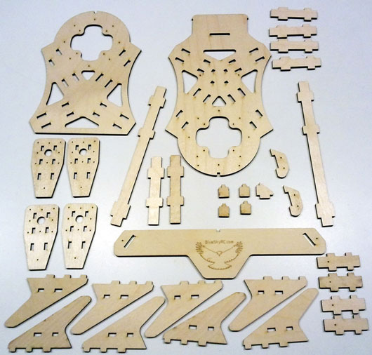

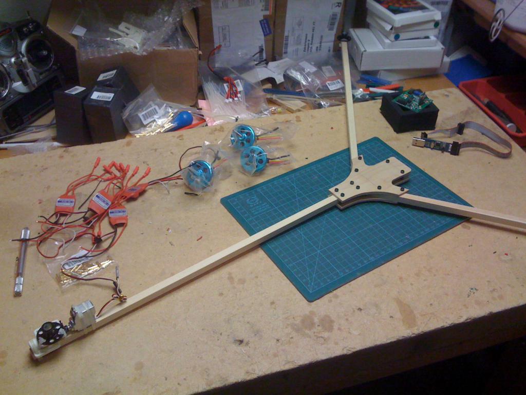

som sagt blev en spider från Blueskyrc.com för en månad sen ungefär,gillade att armarna var 120gr(front)
som trikoptern har.Bra ur kamera synpunkt.
Efter sanslöst datakrångel o 4 försök,fick jag upp filmen till slut..

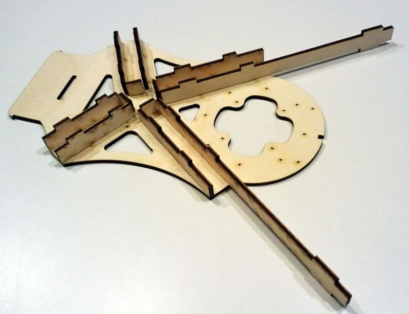

så en hel trave med bitar var det i låddan..
passform som kräver hammare o knacka ihop
snabbt går det och få ihop en sån här skapelse.4 motorer, 4 fartreglage,ett kk kort och en mottagare senare...

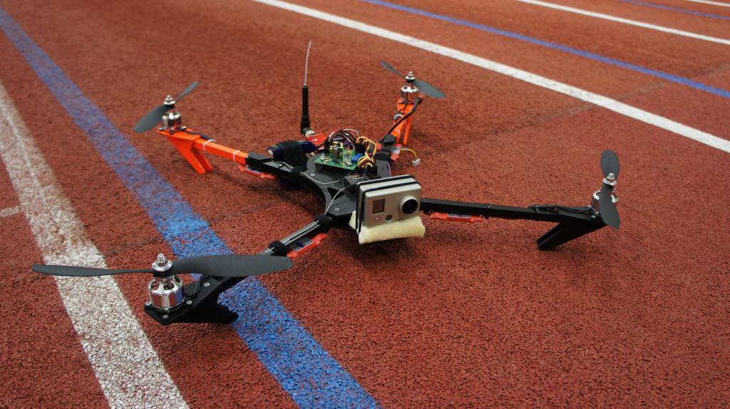

Då ser det ut så här.

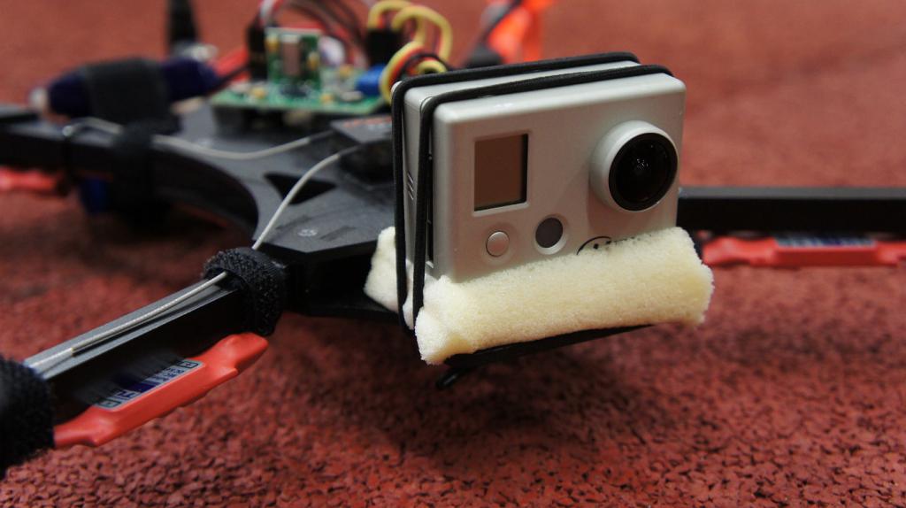

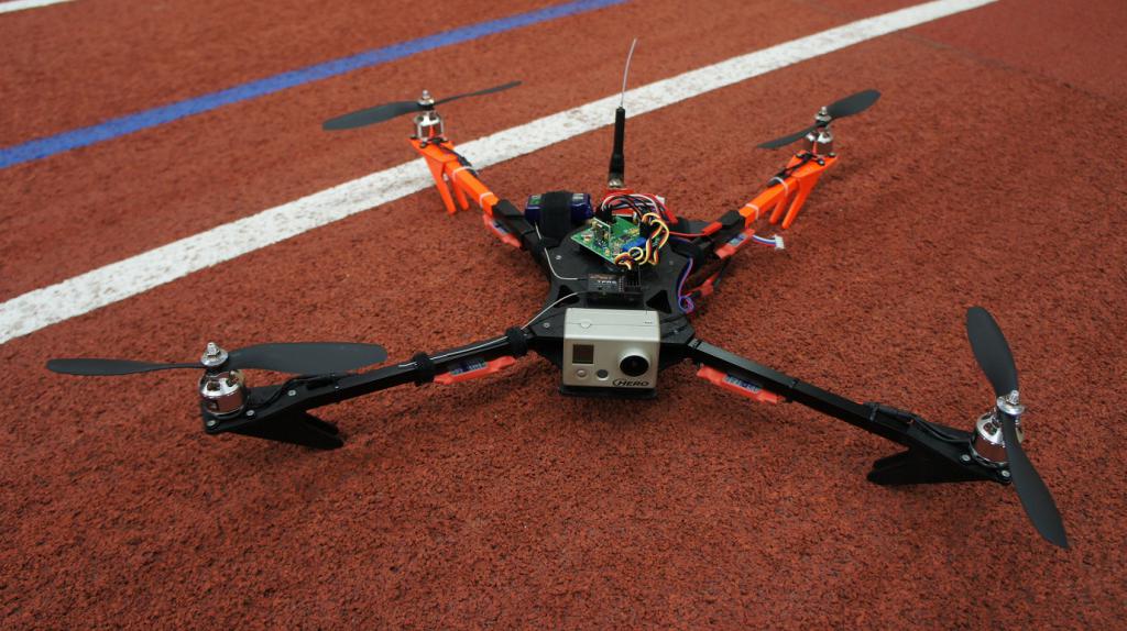

Så för att få bort ALLA vibrationer till Gopron på denna quad har jag testat...Fredde (Tokaz) har naggat på ämnet i en annan tråd.
har haft det i tanken ett bra tag men inte testat.beslutade mig efter att sett filmen fredde länkat till.Tänkte direkt att:
det där är INTE tempur de har i kamerariggen.tempur reagerar Mycket långsammare på
kompression.Iallafall de jag har(madrass o kudde).Nu mååste jag testa..kom på att jag inte använt kudden på nåt år?!..
Klart den vill va med o jobba med nåt roligare.

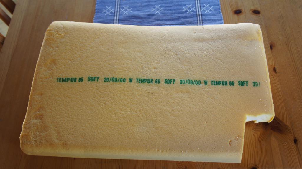

sagt o gjort,ut på vinden o leta.. se där,där var han ju.Fram med kniven o karva ut en bit.
Tempur är knepigt o skära i.säckar liksom ihop bara.
kapade till en bit som var ca 4cm tjock o lika stor som goprons undersida
Och där är Hela skillnaden.. ALLA vågor HELT borta i 1080 upplösning.. YES!!
MEN!,detta är på denna maskinen o funkar inte på alla varianter av setuper.
Tex.Dt 750 motorerna går på mycket lägre varv och således hamnar man på helt andra frekvenser av vibrationer.men det är klart värt mödan o testa..för resultatet när det stämmer är lysande!!..

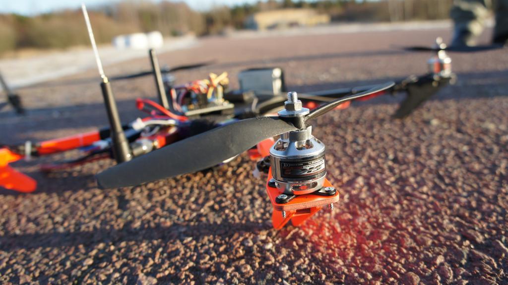

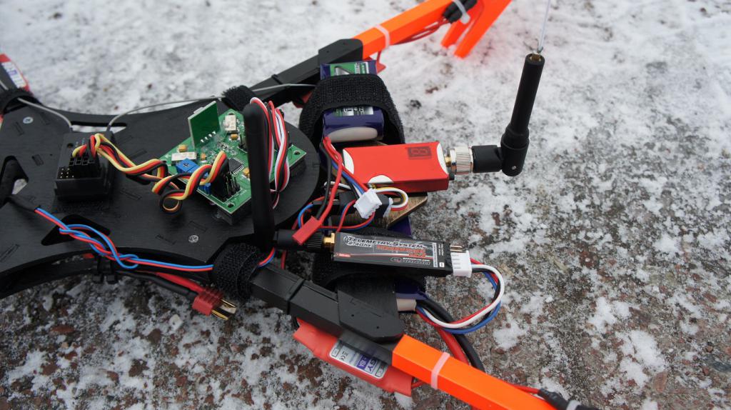

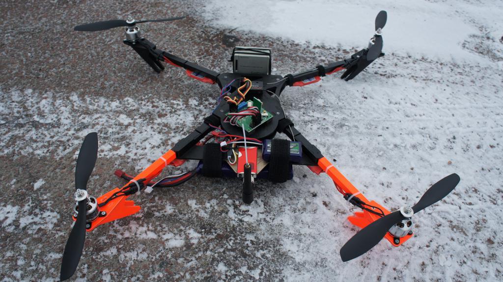

Joo,har ju testat hyfsat många konfigurationer med KK kort och kan sammanfatta det så här:
Använd så liten prop som du behöver och ett högre Kv på motorerna.DET är vägen till framgång med KK o då med fördel Fw 4,7 X eller + same same but different.
då får du en Mycke stabil o lättinställd plattform.
håller på o testar detta även på tri..(små proppar o högre Kv) då heter fw 1.6 (och är desamma som 4.7)
Setupen är enligt följande:
Motorer:
http://www.hobbyking.com/hobbyking/s...dproduct=18115
Esc:
http://www.hobbyking.com/hobbyking/s...idproduct=4312
KK kort:
http://www.hobbyking.com/hobbyking/s...dproduct=19534
Batteri:
http://www.hobbyking.com/hobbyking/s...dproduct=11915
Propeller:Gaui 8x4.5
Flygtiden fullt FPV utrustad (980gr) är c.a 10-11.30min vilket jag tycker är helt ok.
Har även använt mig av Quanum telemetri enhet.En oerhört bra säkerhetsdetalj.då dessa rakapparater har VÄLDIGT dåligt glid.Man kan ställa larm på total volt och enskild cell,så två larm ligger samtidigt o kollar.
har räddat min MK redan 1 gång.då 1!cell kroknade ganska barskt.. hann o landa utan panik..eller utan risk att motorerna skulle dö..
http://www.hobbyking.com/hobbyking/s...mp_mAh_V2.html
Bra billig hjälpmedel för accarna.+ att man får ut max flygtid oavsett årstid.larmar när det är dags o landa.
har ställt upp några tiondels volt under vintern.

Riktigt bra filmat oxå.. måste verkligen få tag i en tempur bit nu.. ska till ikea imorron,finns det nått där som liknar tempur?
