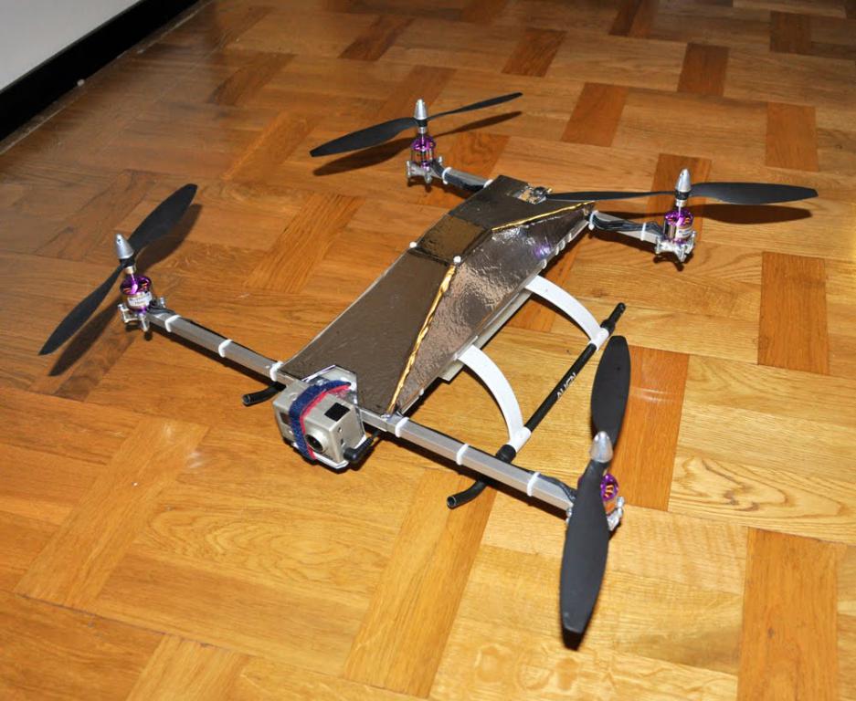

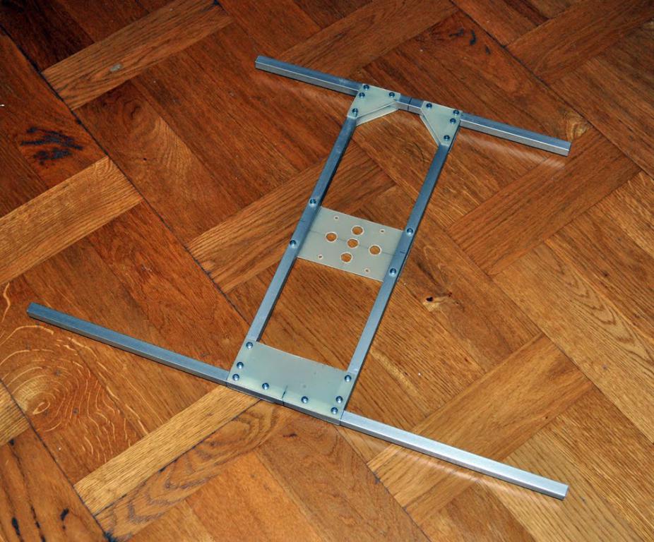

    Jag har provat en lite annorlunda H design av min senaste quadrocopter och så här långt ser jag bara fördelar. Jag har även gjort den osymmetrisk med större avstånd mellan främre motorer än bakre motorer för att enklare slippa propellrar i bilden, men annars är den helt symetrisk.
    Jag byggde den av 10x10 aluminium och små bitar av 1.5mm G10 glasfiber plattor.

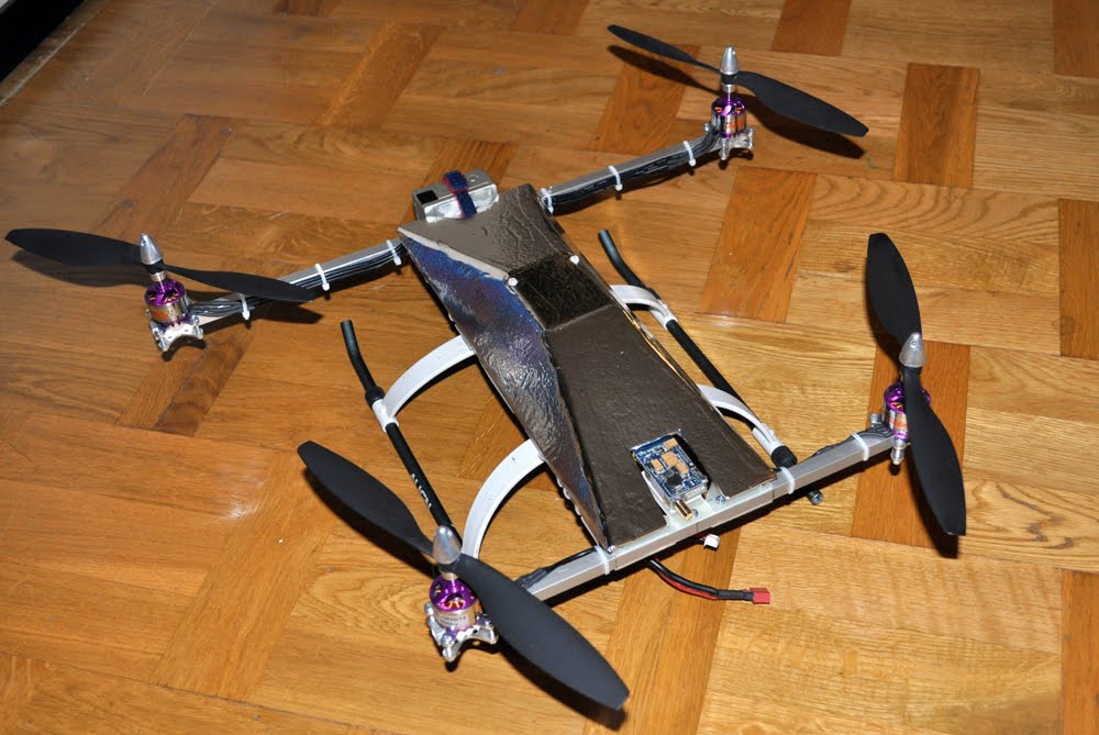

    Tyckte den såg lite tråkig ut som den var så jag byggde även en huv av 3mm depron som jag klädde med AeroTrim plastfilm.
    Första provflygningarna har inte inneburit några konstigheter så här långt, men det ska hård testas lite mer innan jag kan säga om det osymetriska har någon betydelse.
