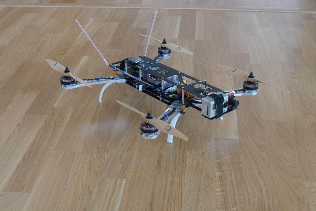

    fpvmanuals QAV500
    Snickrade ihop en riktigt trevlig quad för ett tag sedan, kom på att jag inte har skrivit om den här.
    Ram: fpvmanuals QAV500 http://www.fpvmanuals.com/2012/05/01/qav500/
    FC: OpenPilot CC http://www.openpilot.org/
    Motorer: MT3506 http://flyduino.net/T-Motor-MT3506-650KV_1
    Propellrar: XOAR Precision Pair 10x6 (Riktigt grymma proppar) http://www.autopartner.se/xoar-10x6-...560-c-645.aspx
    Acc: DesirePower 4S3300 http://www.autopartner.se/desirepowe...083-c-176.aspx
    Kamera: GoPro + DX201 http://www.rangevideo.com/index.php?...roducts_id=158
    + 1,3ghz videolänk, TSLRS, G-OSD
    AUW 1600g
    Maxfart 125km/h i planflykt
Namn: P1010980.jpg
Storlek: 72,7 KB

      Satt just med klickfingret på TBS Explorer (utan core), men sen fick jag syn på din QAV500.
      Vill uppgradera från "flamhjulet" jag använder som fpv maskin nu. Med explorern blir jag ju inte av med de
      fladdriga armarna. Är du nöjd med din QAV500? Hur verkar kvalitet/hållbarhet?
      Synd att den inte är fällbar, men man kan ju inte få allt. Det där med att separera motordel och resten har jag alltid gillat.
      Ser att du har nästan noll jello i dina filmer, vad står GoPron på?
      mvh J
      • berthrsd
        • feb 2011
        • 413
        Mycket nöjd med min QAV. Kvaliteten är på topp, hållbarheten har jag inte testat så mycket ännu. Det jag har sett från andra är att armarna kröker sig vid hårda krascher, och att gummibussningarna går sönder. Men det finns reservdelar att köpa
        Personligen tycker jag att tänket kring Explorer är lite konstigt, man tog det sämsta från F450-ramen (armarna) och byggde en ny centrumplatta till... Med bättre armar så kan det nog vara en bra ram.
        Märkte en riktigt bra grej med aluarmarna igår... Tappade kontakten med quaden så att den landade ganska hårt. Av någon anledning slog inte failsafen av som den skulle, så motorerna snurrade på halvgas tills jag hittade quaden, ca 10 minuter, med propparna i gräset. Hela armarna var glödheta, utan dessa som kylflänsar till motorerna hade jag nog bränt mina dyra fina tigermotorer...
        Har kört gopron i r2, r3 och r5 (endast i klippet "XOAR III) utan något endaste spår av jello. 90% av mina klipp är r3, tycker att gopron har alldeles för dålig bildkvalitet i 1080p om det inte är fullt solljus.

                Tack för infon! Blir nog en QAV (när de kommer in).
                Beställde just en "kinakopia" av explorern från GLB.
                Gillar tänket med tiltservo till gopron. Kör alltid med kameran i våg, det blir oftast snyggt med fart framåt. Men när man hittar något fint att titta på och stannar upp, måste man alltid slå av och sjunka för att få det i bild. Ska bli intressant att testa "gimbalstyrd" tilt, eller kanske ha den på pot. Kan ju även vara bra vid precisionslandning.
