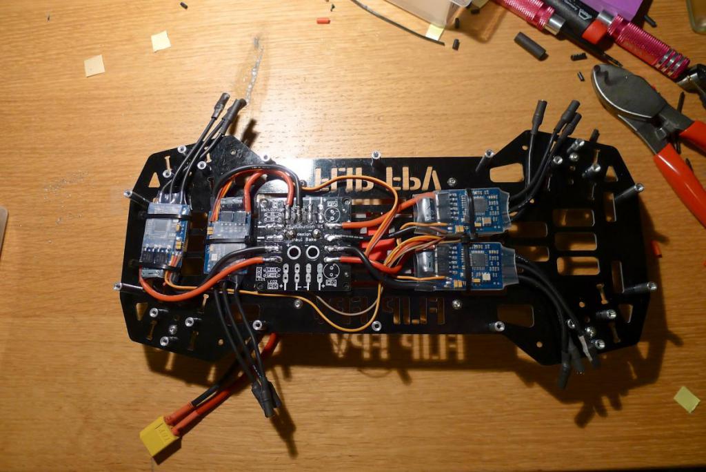

    Bottenplatta med PDB från Flyduino

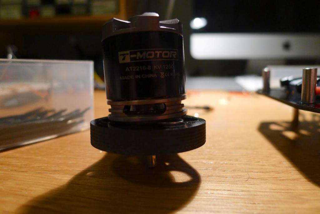

    Lutade motorerna ca 5 grader för ökad auktoritet kring giraxeln.

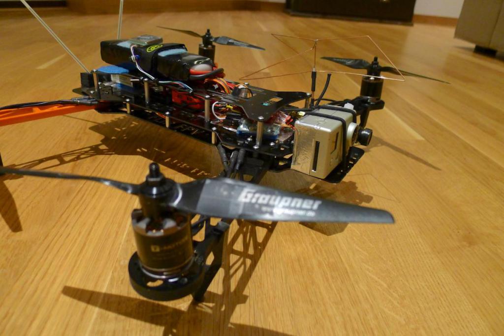

    Mer eller mindre flygfärdig...

    Den ser bra ut. Hur är kameran isolerad från ramen? Har du nån close-up bild på det?

      Kameran vilar på två remsor neopren. Har inte filmat något ännu, så jag vet inte hur bra det funkar. Min strategi är att balansera propellrar och motorer så bra det går, och hålla tummarna för att det räcker...

        Kommer säkert funka bra. jag har haft positiva resultat med bara biltemas dubbelhäftande tejp för att få bra filmning.

          Vad har du för fpv kamera på den,den som sitter bredamed gopron

            Framgår i första inlägget... DX201 från Rangevideo.

              Intressant med motorvinkeln. Finns det nackdelar med det eller är det bara fördel att det ger snabbare yaw?
              • berthrsd
                • feb 2011
                • 413
                Tja, teoretiskt så ger det ju lite mindre dragkraft (marginellt), annars har jag svårt att se någon nackdel.

                  Gaui 500Xt har också vinklade motorer.

                    Mikrokopter och Multiwiicopter rekommenderar också vinklade motorer för ökad roderauktoritet, så jag tror inte att det är helt galet

                      Då måste jag testa det. Tycker Yaw på quads är usel jämfört med tri.

                        Har funderat lite på det samma som efter att läst en del tips om det, Discon har lite bekymmer med yaw, CC3D och Graupners 10x5. Ska blir kul att se vad du tycker

                              Det är väl bara att luta motorerna ännu mer... Runt 45 grader borde sätta bra snurr på grejerna
