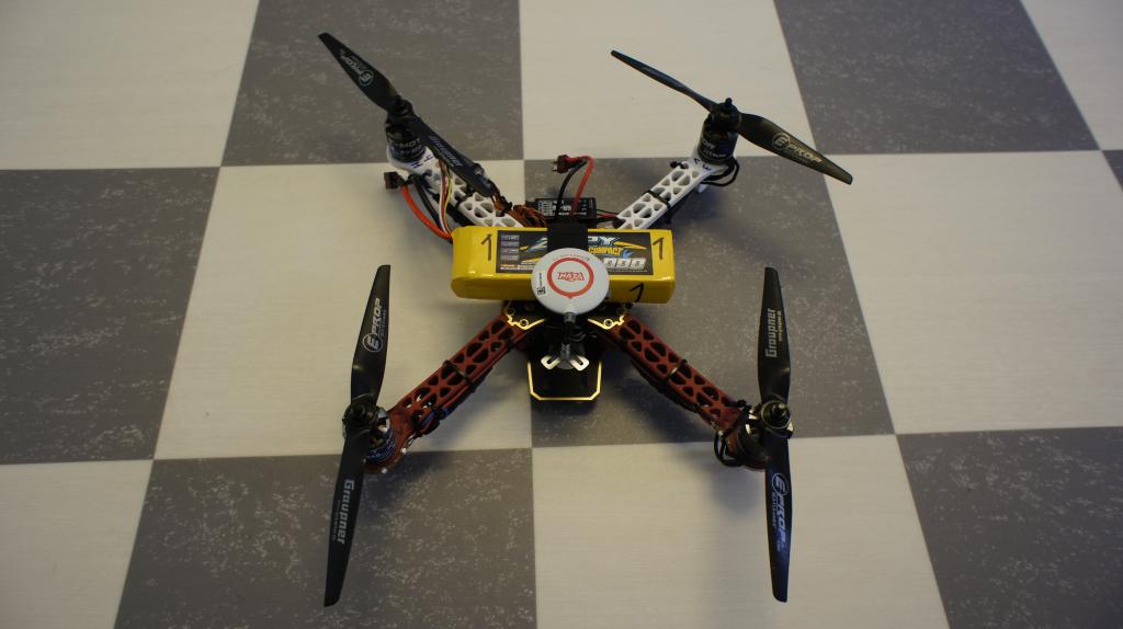

    Efter att min nya hexa nu är i drift och överlägsen min gamla så istället för att den ska stå i ett hörn och se ledsen ut började jag fundera på en andramaskin som jag kan ha användning för och ha kul med , en mindre lätt att ha med sig , fpv utrustad med Gopro kamera , först var tanken en TBS Disco som ju är en populär bra maskin det ser vi många exempel på här på forumet , tanken var ju då att använda tigermotorerna från hexa 1 och även esc ar , Fc funderade jag ett tag på men det fick bli Naza med GPS även om det är ett dyrare alternativ vill jag ha säkerheten att få hem den om jag tappar den ur synhåll ( den är ju inte jättestor precis och synen är väl inte heller perfekt ) och om jag släpper spakarna blir den stående i luften , till sist blev det en FW 330 istället och skulle inte den funka som avsett finns TBS alternativet kvar
Namn: 001.jpg
Storlek: 52,5 KB
ID: 521760 FW 330 , Naza m GPS , Zippy 4 S 4000 mah , Tigermotors 2216 800 kv , graupner Eprop 8X5
    Idag provflög jag och det är en liten kvick rackare men det var kul , lite små justeringar på gains så blir den säkert bra , flygtid på 20 min är man inte bortskämd med , nu ska Gopron på och 5,8 Sändare till fpvn
