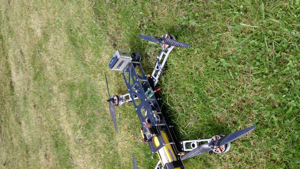

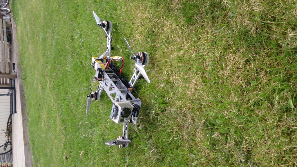

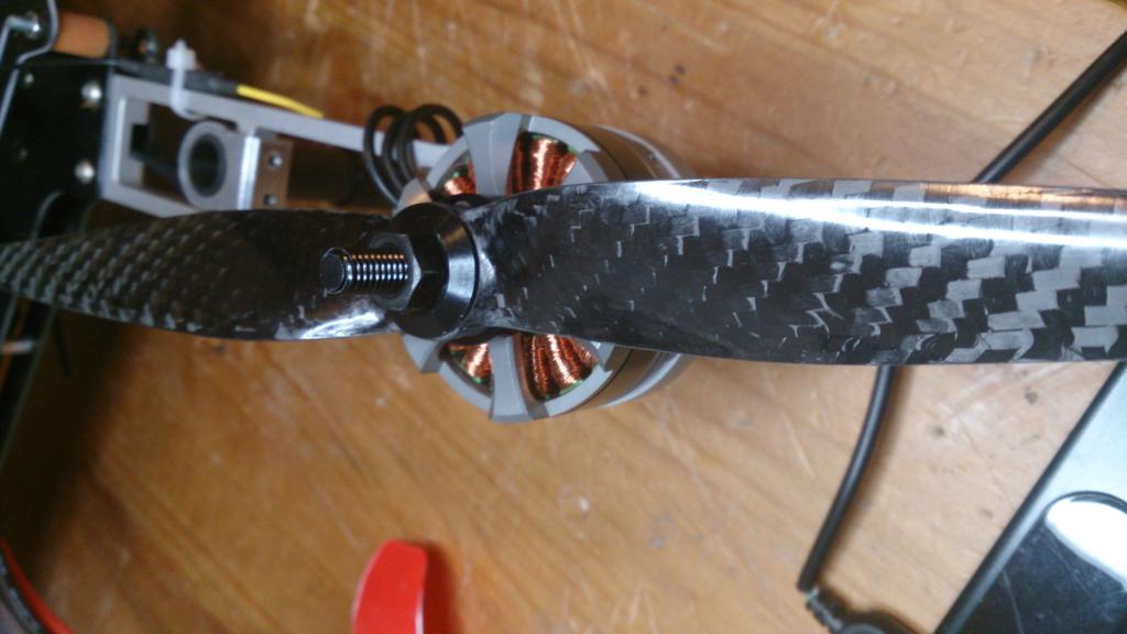

Blev en maiden idag trots blåsten. Det första jag reagerade på var att jag nog ska testa andra proppar, typ APC 10x3,8 istället för dessa GLB 10x5 (Graupner kopior), hade inte den kraft jag vill ha och den hovrade på 65-70%.
Det andra var hur stabilt det flög utan finjustering av CC3Dn, det tredje att den är såååå tyst jämfört med QAV400an med 1100KV motorer
Den fjärde och sista iakttagelsen under denna korta premiär var att kvalitén på videon blev så bra, utan att den är intrimmad och balanserad. Troligen är motorerna bra men propparna behöver justeras lite.
Nu behöver det plockas på lite FPV-utrusning så kanske den kan få följa med på söndag

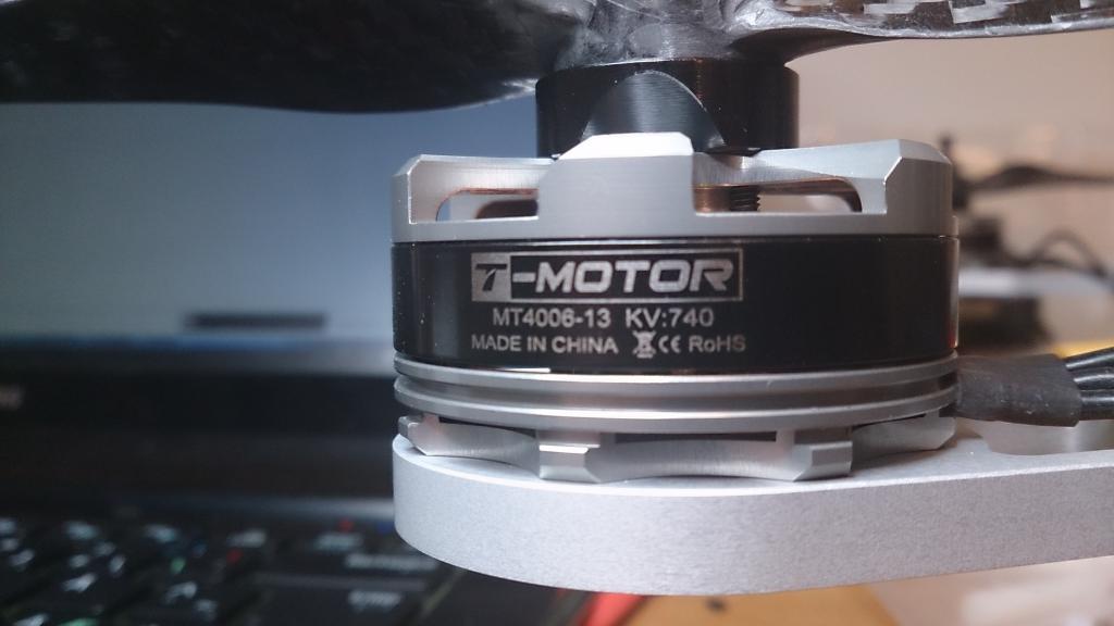

Motors: Tiger Motor 740KV/500W

Props: GoodLuckBuy 10x5 Carbon Fiber
