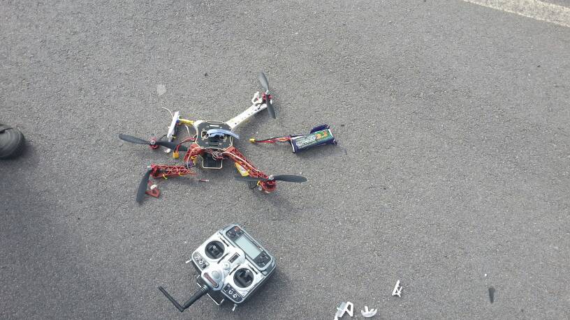

    Råkade låta min quadcopter ha en date med asfalten och det vart skilsmässa direkt. Hehe.
    Och nu behöver jag knåpa ihop en ny innan onsdag.
    Någon dom har bra tips på en quad man kan knåpa ihop av div plywood och furulister? :-)
    Har DJI motorer från 450. Körde 4s och original proppar till det.
    Som last hade jag gopron och en videosändare, är det som är kravet att få upp igen asap.
    Som sagt, lite tips. :-)

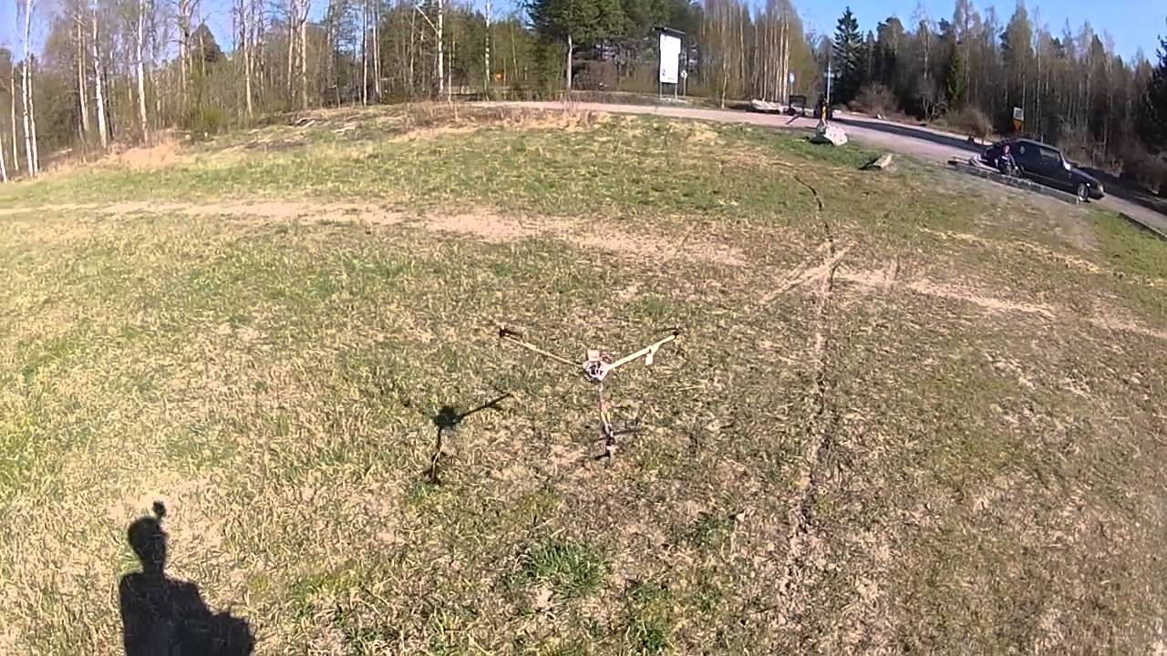

    snickrade ihop en Y4:a
    blir testflygning ikväller.

          fick inte den att flyga, ville bara rotera höger..
          men efter lite kikande av klubbkompisar, så kom vi fram till att motorpaketet bak lutar lite, så det bidrar säkert åt höger rotering..
          ska byta ut bommen mot en i alu, ska bara hitta den.
          så hoppas på nytt försök i morgon.

              efter bom-byte så ser motorerna ut att sitta betydligt rakare.
              var ute och provflög nyss, nu flyger den.. dock har man nästan noll i yaw...
              höger verkar funka, men vänster så får man hålla spaken fullt för att den ens ska fundera på att röra på sig ditåt.
              tog och bytte propellrar osv reverserade och grejade, men vart inget bättre..

                Prova med en storlek större proppeller på den undre motorn. Har du ingen större kan du väl prova med en mindre på den övre.
                Har du motroterande proppar på armarna fram?
                • DennanHMFK
                  • 1135
                  Vet inte om jag har större, men någon mindre har jag nog.
                  Japp dom främre är motroterande.

                            Nu är maskinen färdig, har dock inte hunnit pröva den....regnar ute...
                            Så jag hoppas på att få testa den i morgon, så man vet att den flyger innan vi ska till Norberg Kristiflygare.
                            Ett par bilder på den då
                            • DennanHMFK
                              • 1135
                              Då är den flugen, flyger faktiskt riiiiktigt bra.
