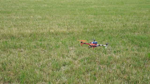

                          här är min lekquad.
                          hk f450 ram , motorer på ungefär 800kv/320watt kör den på 4cell 2200.
                          fin felspakning i slutet

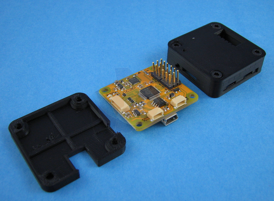

                              om det är kul manuellkörning du vill komma åt så funkar hk's kort, men om du vill att flygupplevelsen skall bli lite "mer" så tycker jag att du skall satsa på cc3d , har inte hittat nått bättre "standard" kort än flyger så otroligt bra och stabilt , lyder minsta lilla vink.
                              kostar lite mer än det dubbla mot kk2 men flyger 10 ggr bättre

                                Det låter bra det Då får det bli en sådan.
                                Man stöter ju på många kommentarer som antyder att CC3D kortet är bra. Vilket absolut gör den till ett alternativ. Just ju står det mellan ett billigt KK2 eller just CC3D. Det som dock talar för KK2 är priset och det tillsynes lättanvända LCD systemet.
                                Men oavsett vad går båda att använda med DJI Flamewheel kittet visst!? Dvs. dji motor, dji esc osv.
                                Och om jag får för mig att gå på KK2 men senare vill prova CC3D är det väll bara att byta. Eller vad ska man tänka på där?
