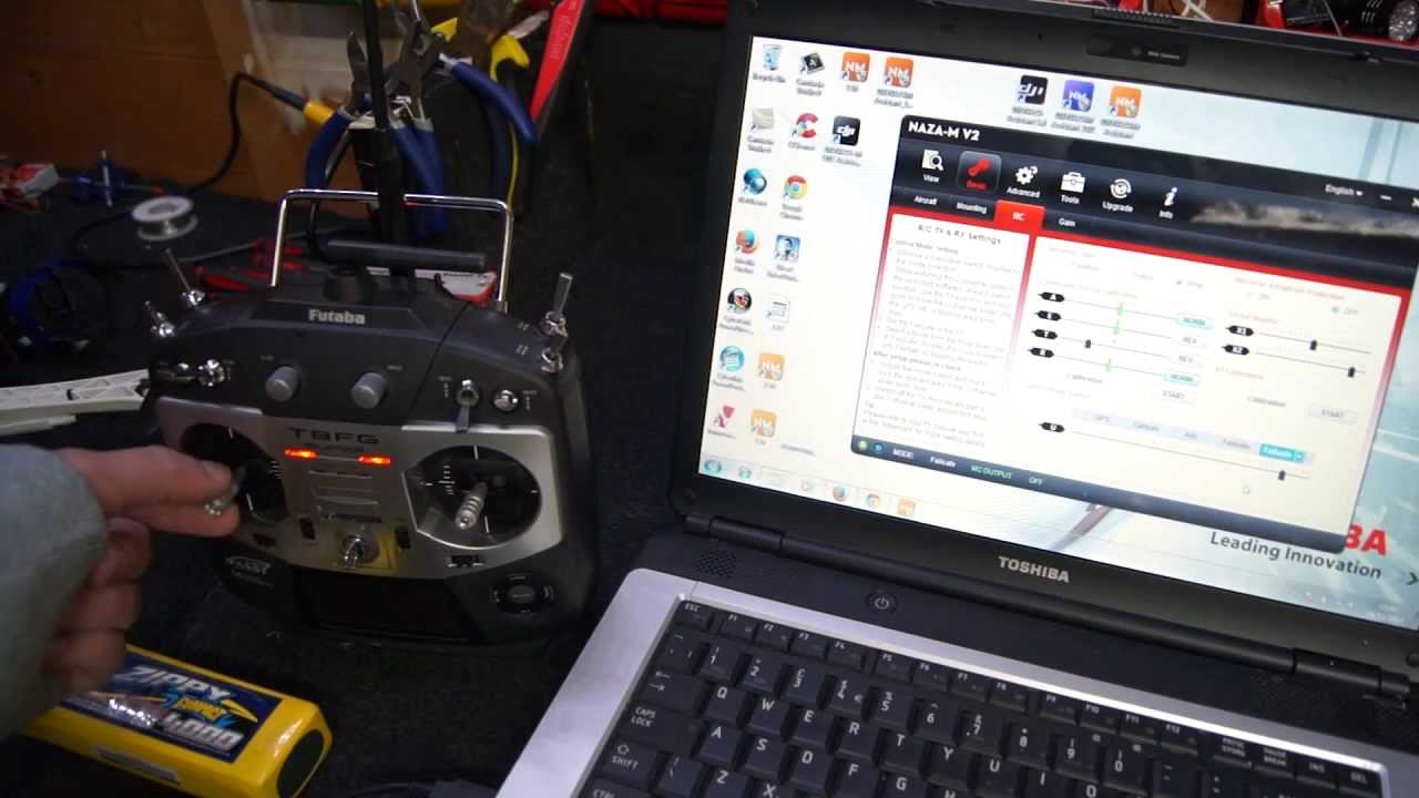

      Låter som du inte har kopplat ihop EzUHF tx med radion via PPM kabeln? Jag hittade en bra video på hur du går till väga, den visar även lite tips inför installationen i TBS Discoveryn.

        Den videon har jag redan tittat på och det verkar tyvär inte fungera ändå :(
        det är då jag får upp "Failed to Connect with EzUHF"
