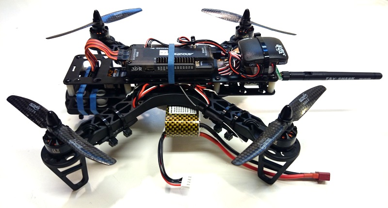

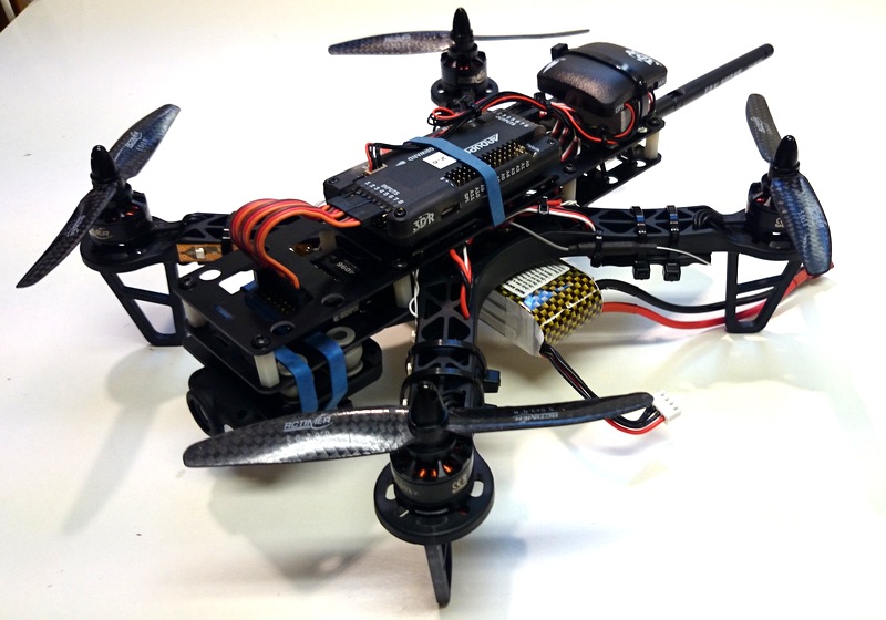

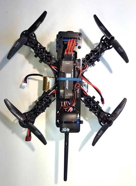

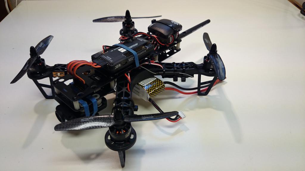

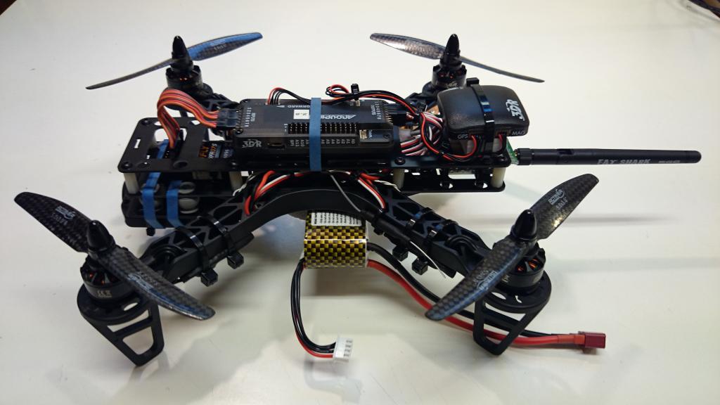

    Nya quaden klar, provflugen och en kort stund mellan skurarna. Kommer att bli bra det här!
    Specifikationer:
    Hobbyking FPV250L frame (lätt modifierad, kortare standoff:s mellan de båda plattorna
    RCtimer HP1806-2300kv motorer
    RCtimer 12A ESC med SimonK
    3DR Ardupilot 2.6 (Arducopter 3.1.5)
    3DR GPS/kompass
    FatShark 250mW 5.8 Ghz FPV videolänk
    Mobius ActionCam
    Gravity 3S 2200mA LiPo
    Flygtid ca 10 minuter vid lugn flygning, säkert kortare när jag vågar dra på lite!
