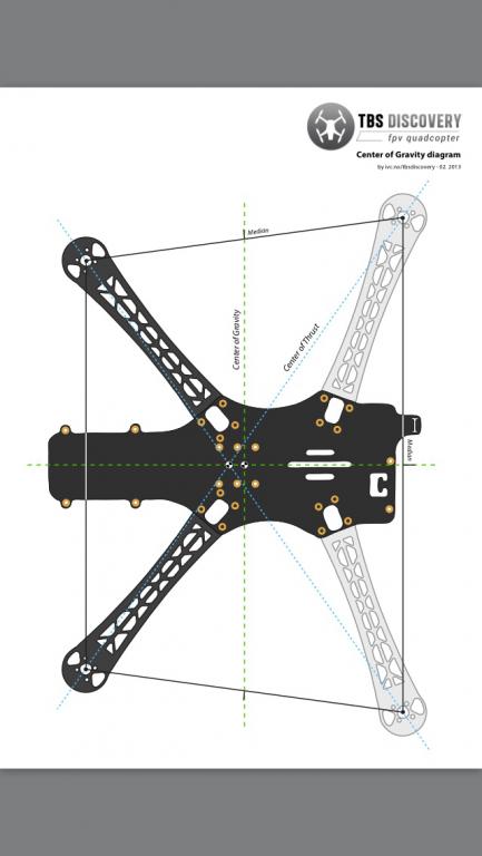

Namn: ImageUploadedByTapatalk1406900096.538055.jpg
Storlek: 30,3 KB
        Hittade denna bilden på en TBS Discovery som har liknande form.

          Det känns mer rätt att Center of Gravity ligger framför Center of Thrust. Jag sätter FC på denna CG så får vi se.
          Då inställer sig nästa fråga. När har man användning för Center of Thrust?
            Det har jag med funderat på.
