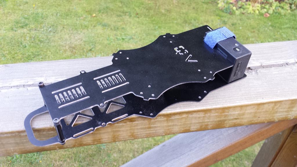

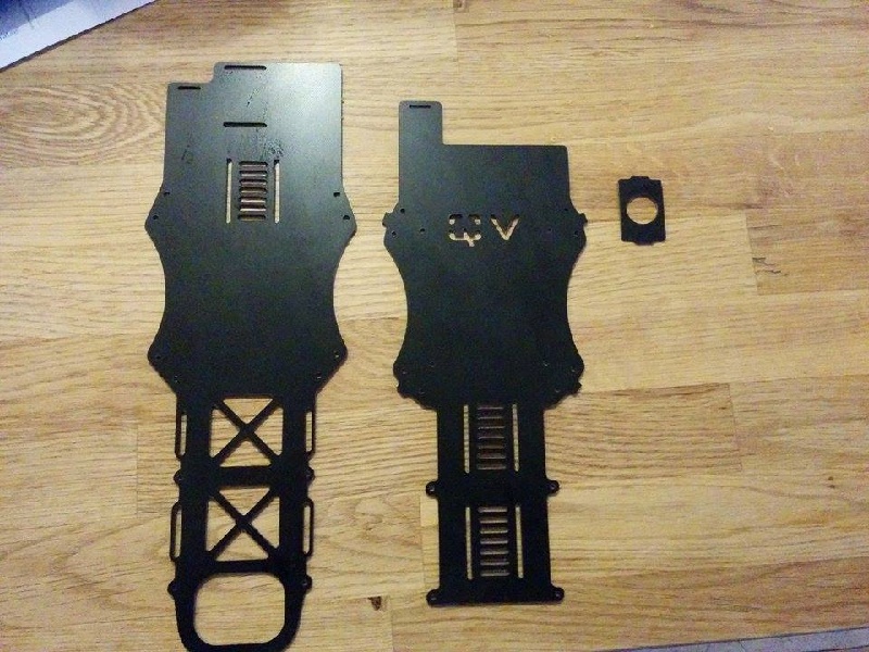

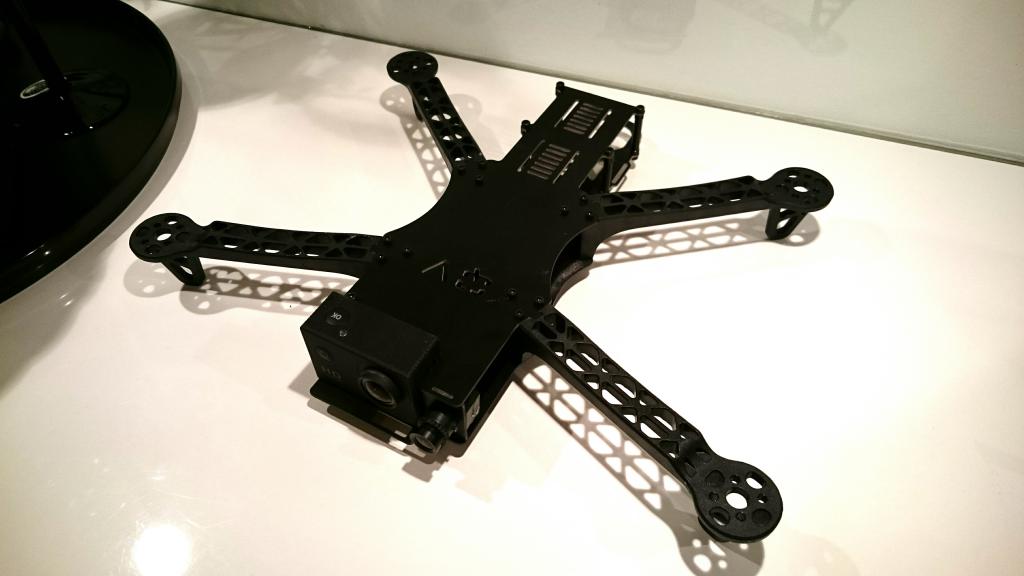

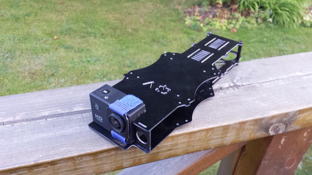

    Tänkte ta och visa upp mitt senaste projekt. Efter att ha flugit min lktr250 ett tag så blev jag sugen på något nytt projekt. Jag har redan en 450 med gimbal så jag ville ha något mindre än den för att kunna busa med men ändå så pass stor att den klarar av att bära med gopro klonen utan problem.
    Jag bestämde mig för att en 330 vore lämplig storlek och då jag såg att banggood sålde dji 330 för 10$ så var det bara att slå till. Men jag hann i princip bara beställa den så kände jag att det var för tråkigt med en vanlig dji 330. Specielt då storebror har en cnc fräs i garaget så det är väldigt enkelt att bara skicka över nc filerna till honom.
    Så då började jag cadda på en 330 version av min tidigare QV ram som jag gjort. Då jag redan beställt dji 33 så kunde jag ju lika gärna använda armarna från den ramen. Den är nerskalad för att bli ca 330 diagonalt men breddad något för att få plats med både fpv kameran och gopro klonen bredvid varanda.
    Just nu så brorsan fräst ramen och jag väntar på delarna från banggood.
    Återkommer när den är hopmonterad

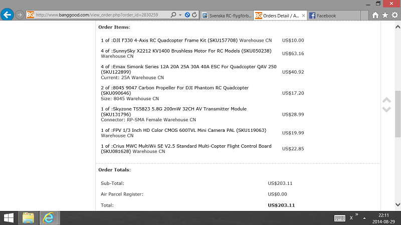

    Inköpslista:
Namn: BG.png
Storlek: 88,9 KB

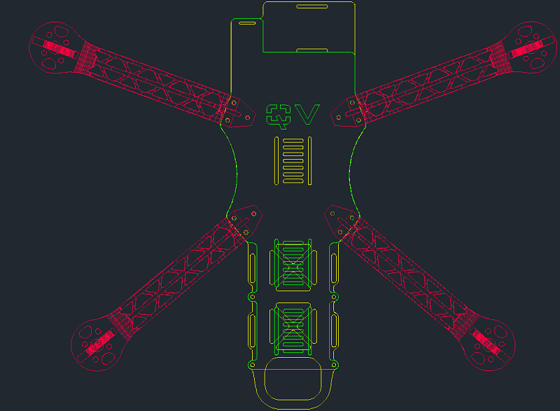

    Cad:
Namn: vlcsnap-2014-07-27-22h55m18s47.png
Storlek: 164,7 KB

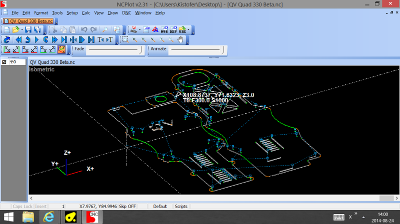

    CNC fräs beredning:
Namn: quad.png
Storlek: 156,9 KB

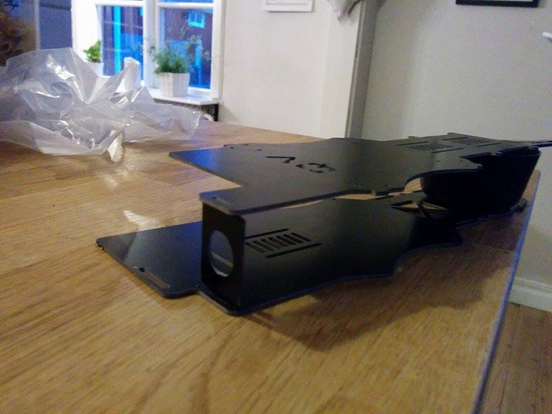

Namn: 10578616_10152697032118566_777699698_n.jpg
Storlek: 207,1 KB
Namn: 10617410_10152697049488566_711945781_n.jpg
Storlek: 157,5 KB

Namn: 20140830_184325.jpg
Storlek: 73,4 KB
Namn: 20140830_184333.jpg
Storlek: 83,1 KB

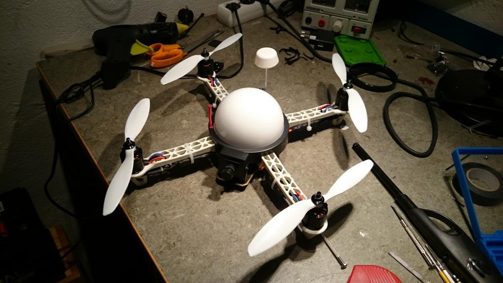

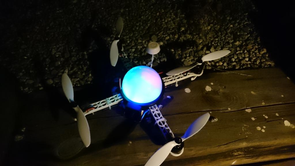

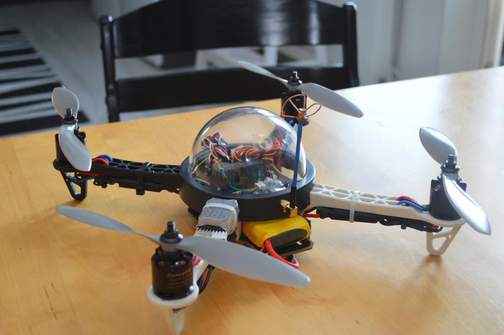

        QV 330 sket sig då jag inte hade tänk igenom det riktigt så det blev för tight med 8" proppar.
        Så jag blev less och byggde med dji f330 ramen och köpte en "security camera dummy" och använde globen från den som "lock"
        Flyger riktigt fint får se om jag orkar ge mig på QV330 projektet igen.
Namn: DSC_0015.jpg
Storlek: 62,3 KB
ID: 503014Klicka på bilden för större version
Namn: DSC_0019.jpg
Storlek: 55,1 KB
        • Copterdude
          • maj 2012
          • 1269
          Tuff den blev, redo för vintern med kupolen ovanpå.

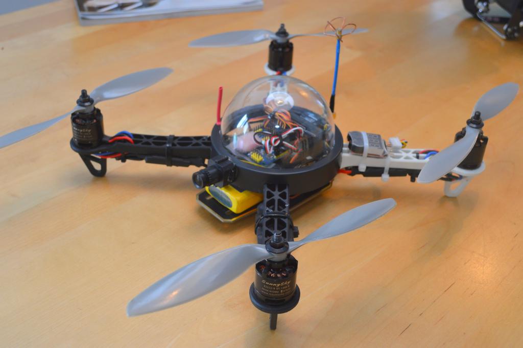

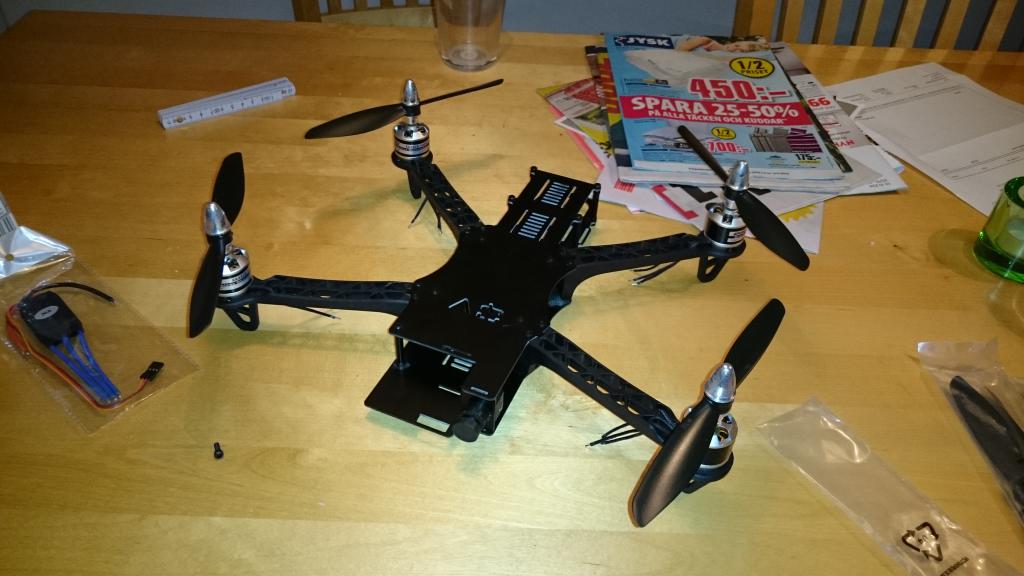

            Nu känner jag mig klar med kupolcoptern så nu är det dax att forstätta med qv 330 projektet trots att jag får nöja mig med att bara rymmas med 7".
            Kupolen flyger så bra så jag kommer inte riva den utan jag beställer nya delar till qv 330 istället.
            Blir emax xa2212 1400kv, multiwii och eventuellt 4s
            Kupolen
Namn: DSC_0024.jpg
Storlek: 81,7 KB
Namn: DSC_0025.jpg
Storlek: 55,9 KB

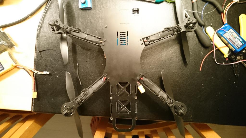

            Qv 330
Namn: IMG_20141006_183417.jpg
Storlek: 47,2 KB
            • kristoferahlqvist
              • dec 2013
              • 22
              Motorer och proppar på. Tyvärr skickade kineserna bara en esc så det blir inget flyga :(
Namn: DSC_0062.jpg
Storlek: 71,6 KB

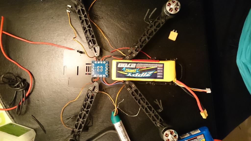

              • kristoferahlqvist
                • dec 2013
                • 22
                Strömfördelning, esc och motorer lödda. Bara fc'n dyker upp så kan det bli flyga av
Namn: DSC_0070.jpg
Storlek: 82,4 KB
ID: 503210 I Klicka på bilden för större version
Namn: DSC_0071.jpg
Storlek: 83,1 KB
                • eAk
                  • 1023
                  Du kan inte bara ändra ritningen lite då så att du kan ha 8"?
