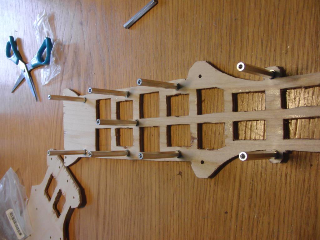

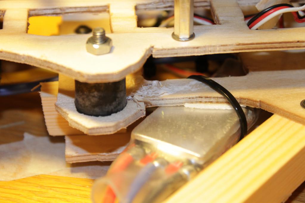

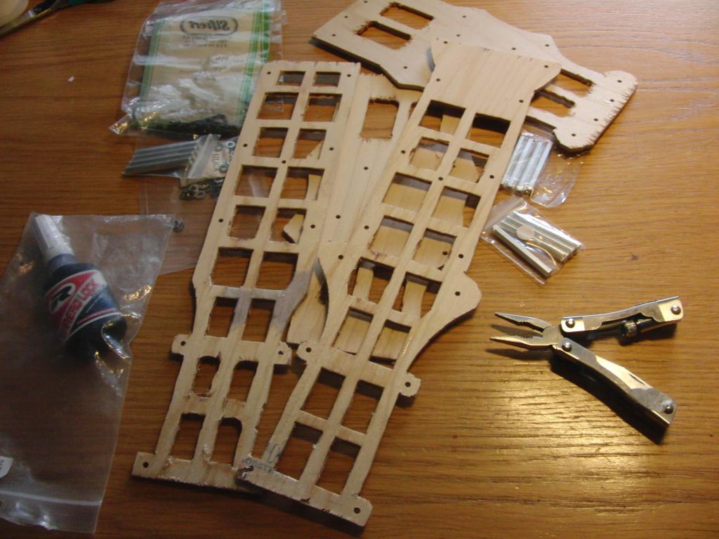

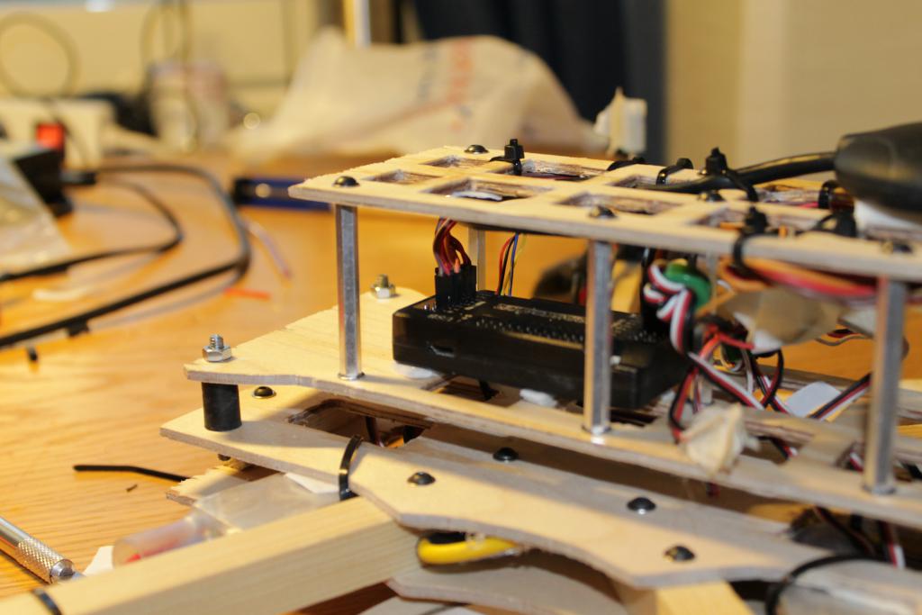

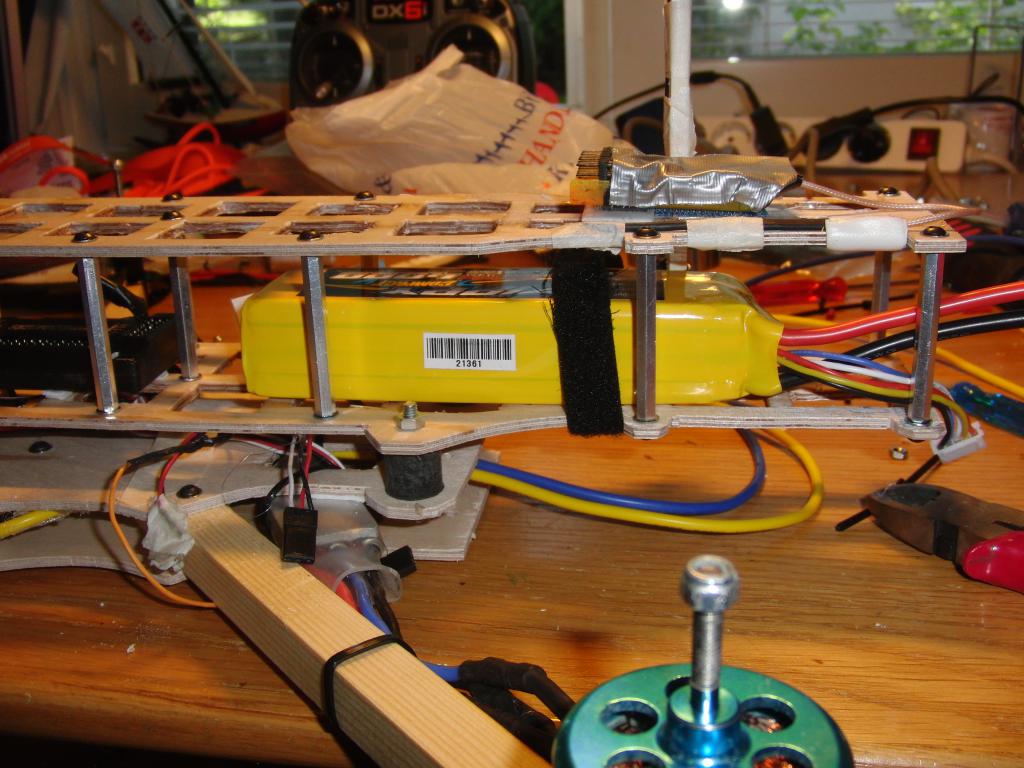

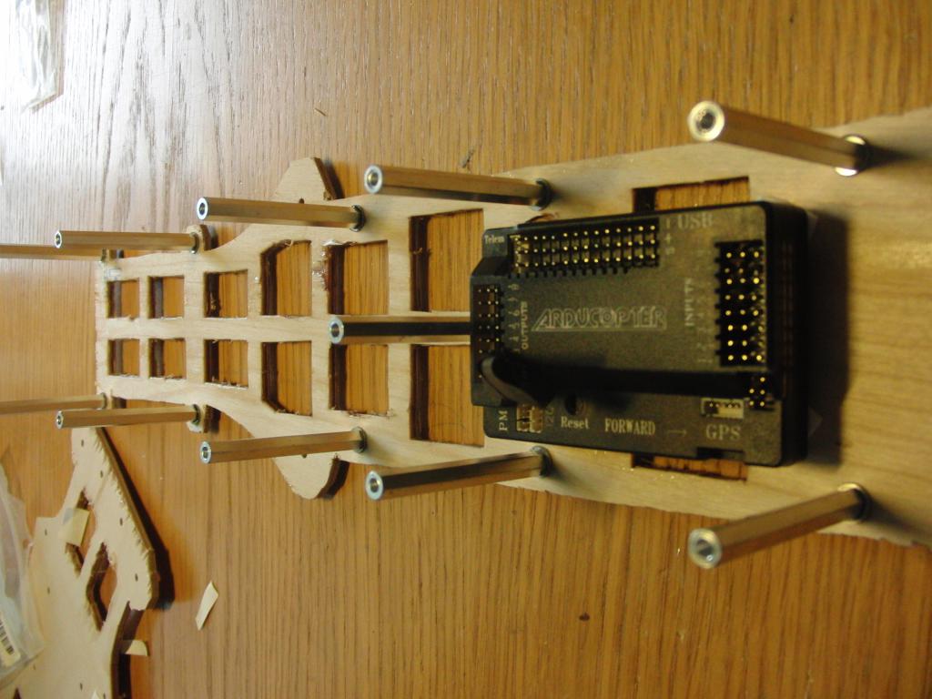

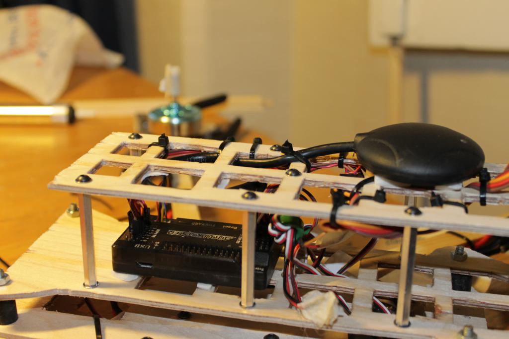

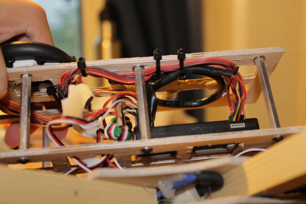

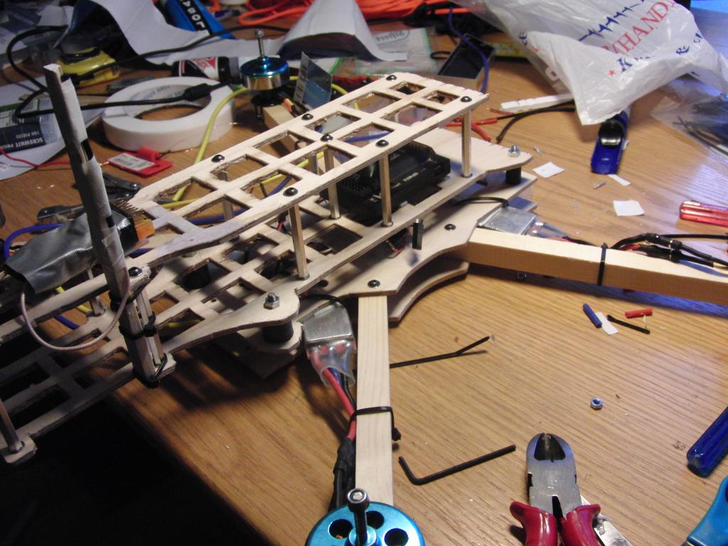

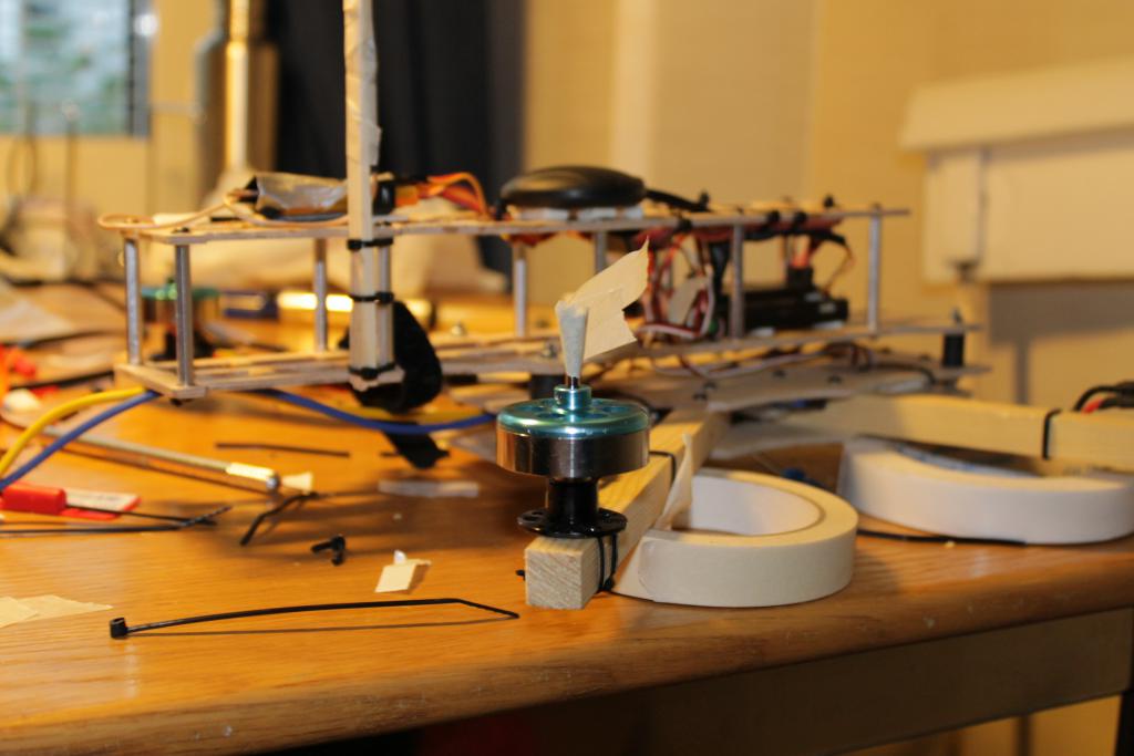

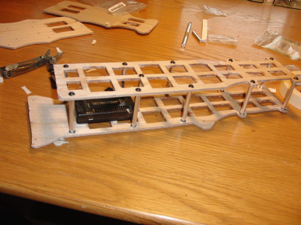

Dead catsen är ju så himla läckra, cleanplate är "toppen" och plywood är enda alternativet:sarcastic:

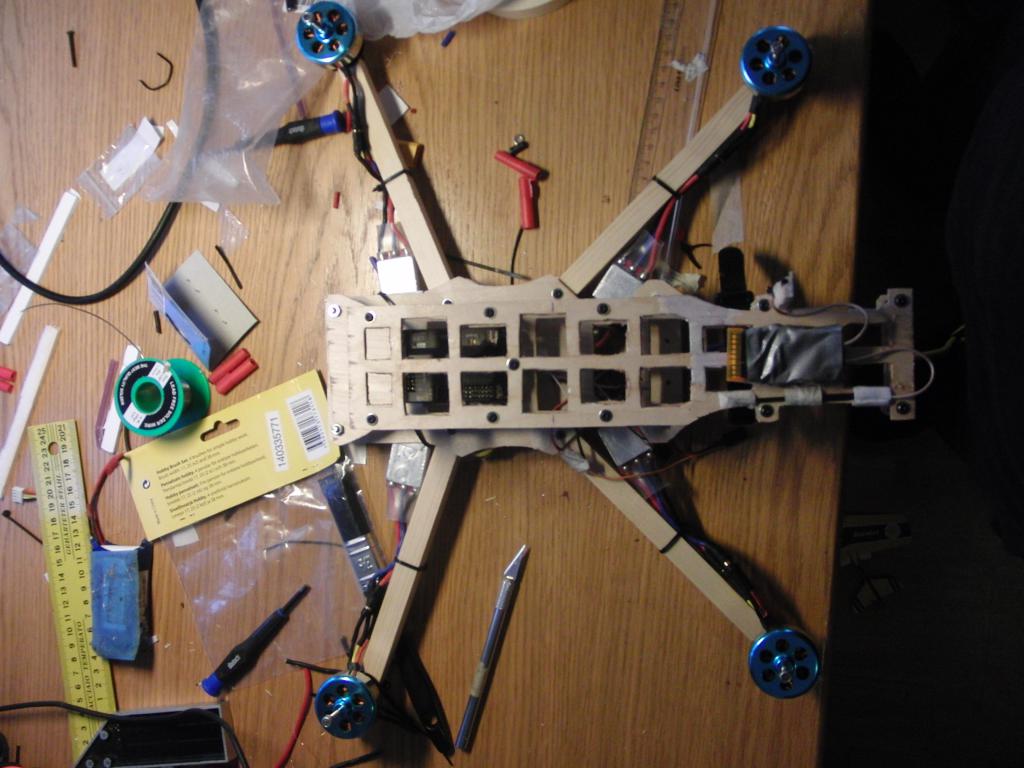

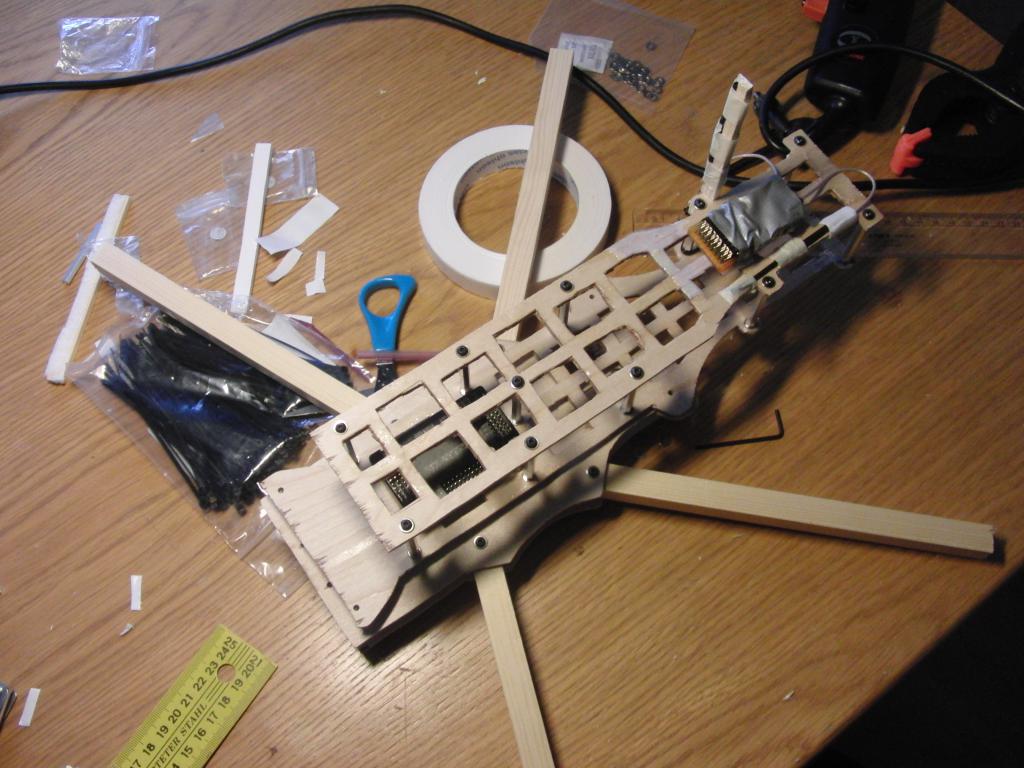

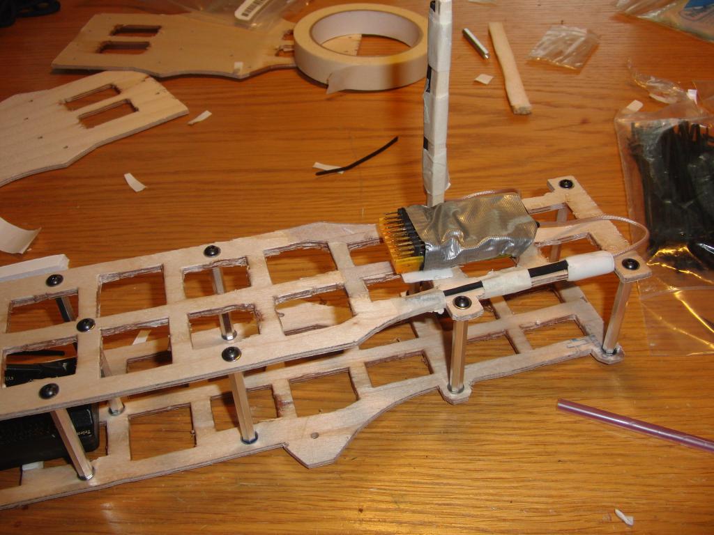

Det blir med dt750, 20a simonK, 4s 4000, MR 10x4.5 och hawkeye uhf när arlanda har gjort sitt.
Jag provar även apm på copter för första gången, efter en rover och en vinge med bra resultat (inte så jättebra på rovern kanske...)

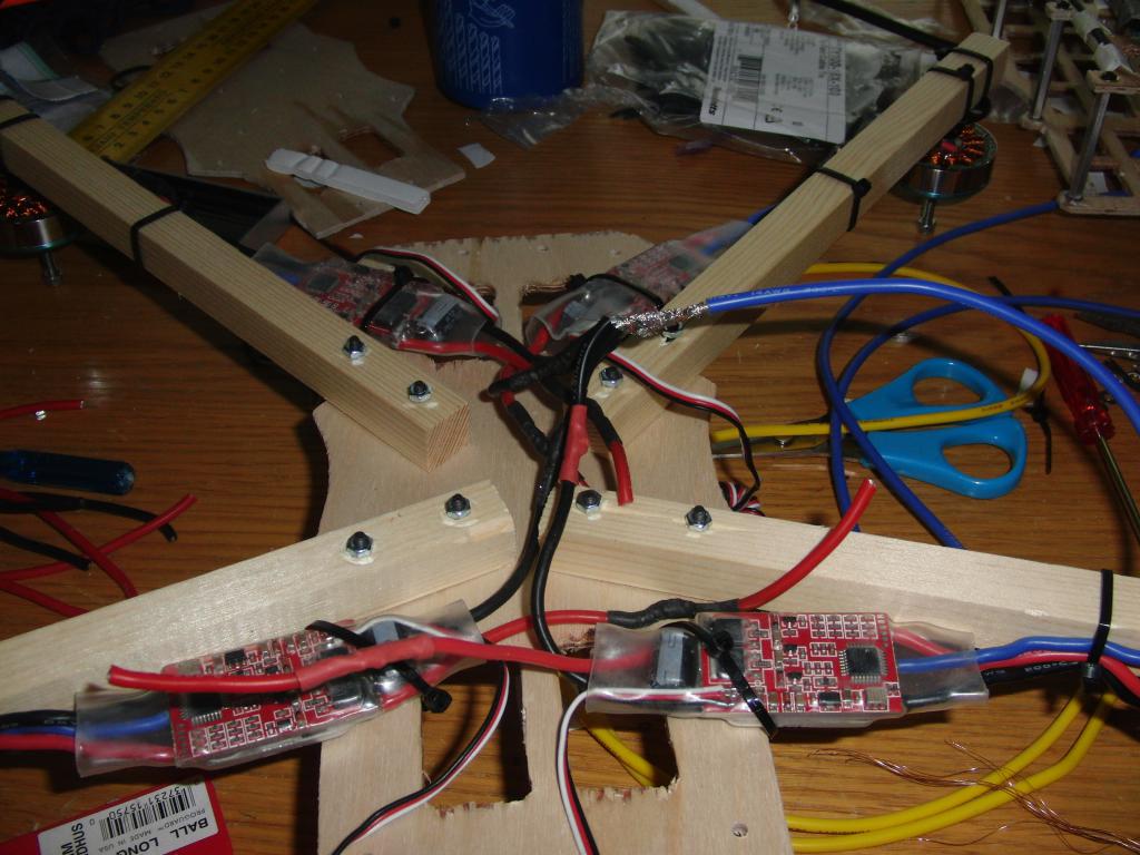

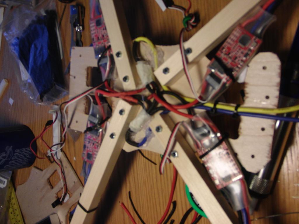

Unnar mig lite fina färger på kablarna (hk hade inte alls slut på rött och svart)
Återstår att fixa apm innan premiär, och sedan fpv.
Återkommer imorgon.
