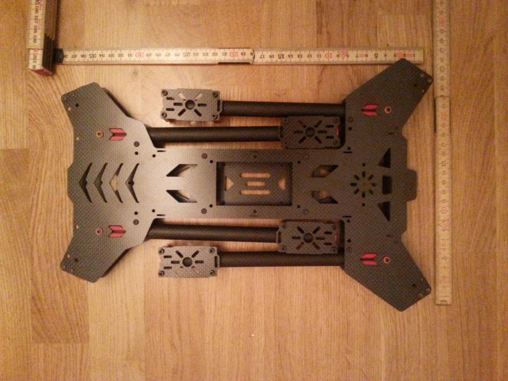

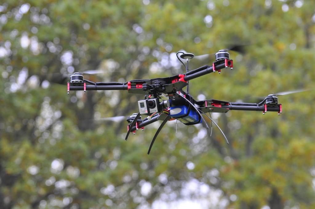

Jag fick byggsatsen till min fällbara quad från Goodluckbuy idag. Den finns över halva ebay i några olika varianter och det är bara att söka på Alien Quad 680 så får man fram flera olika alternativ och vissa med landställ inkluderat. Lägsta priset jag har sett är ca 86 USD inklusive frakt men huruvida de olika varianterna är identiska i materialval mm har jag ingen uppfattning om.
Här finns ingen tid att spilla, dags att börja skruva :-)

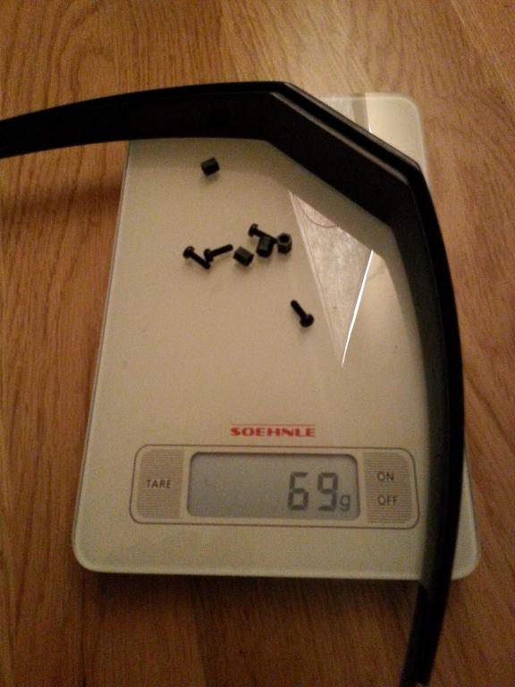

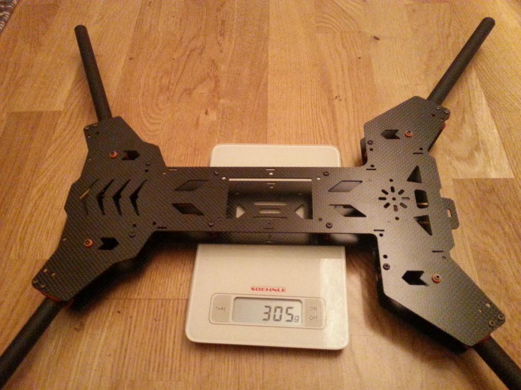

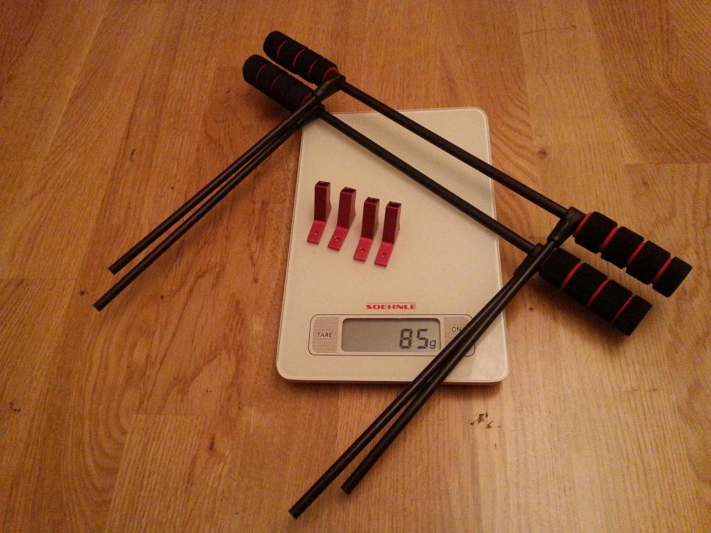

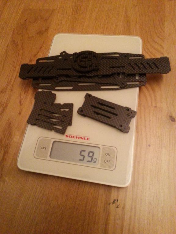

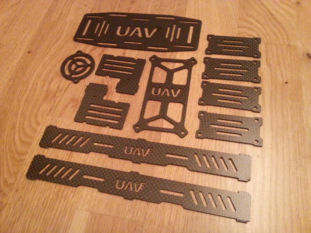

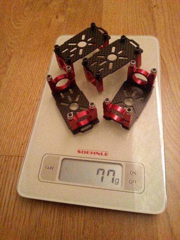

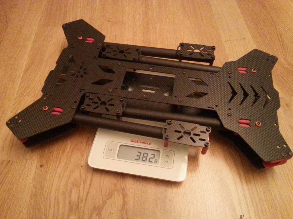

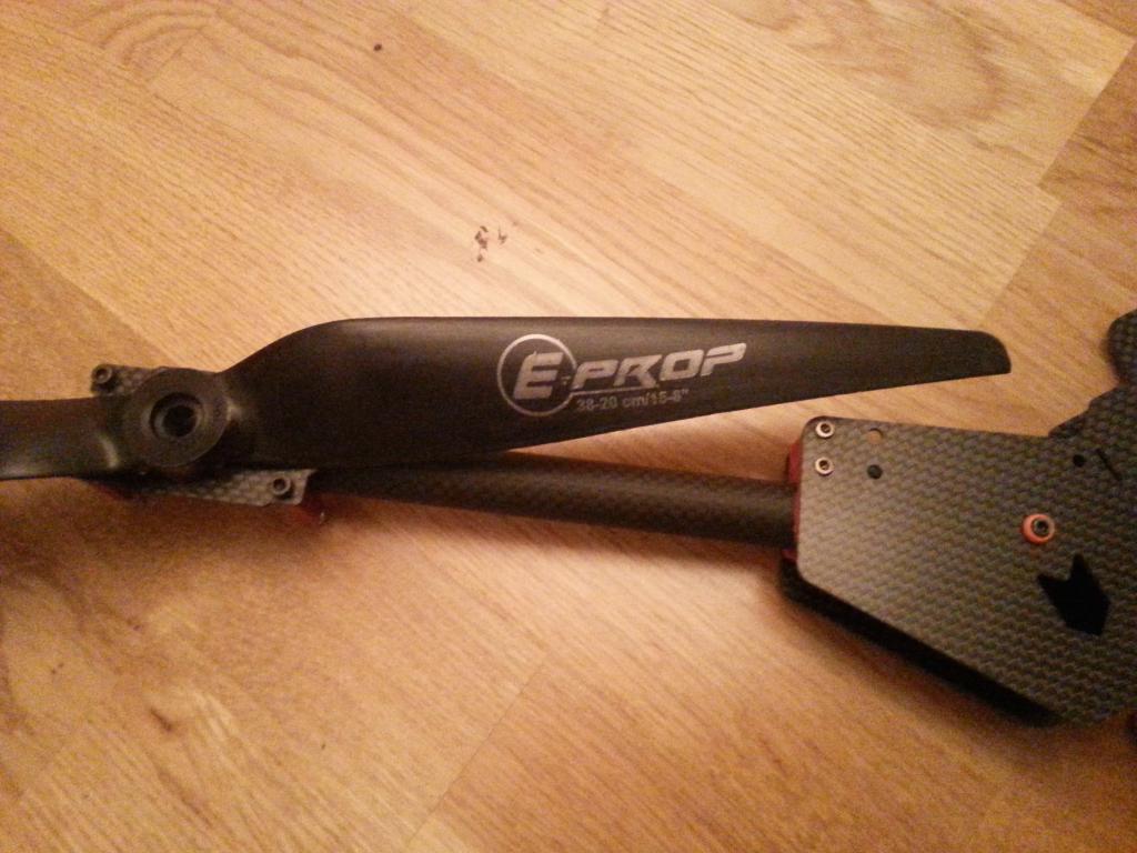

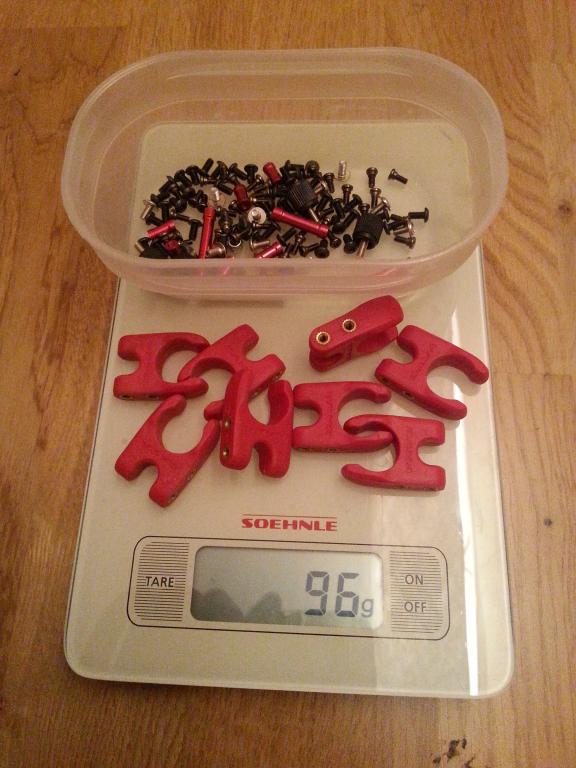

Hålen i kolfiberrören linjerade inte särskilt bra och fick borras om på tre av fyra rör. I övrigt känns kvaliteten på material och bearbetning mycket bra. Totalvikten så här långt är 382 g vilket väl får anses ok. Angiven vikt på ebay är 420 g utan landställ och jag har valt att inte montera alla delar. Ska man lätta quaden ytterligare så skulle jag börja med att skaffa lättare kolfiberrör (dia 16 mm) och lättare U-block till motorfästena.

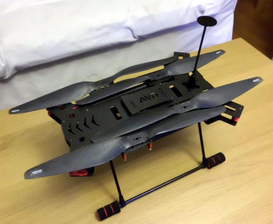

Mått hopfälld är ca 250*360 mm och 15 tums propellrar kan användas om man kan tänka sig att ha lite överlapp på ramen.
