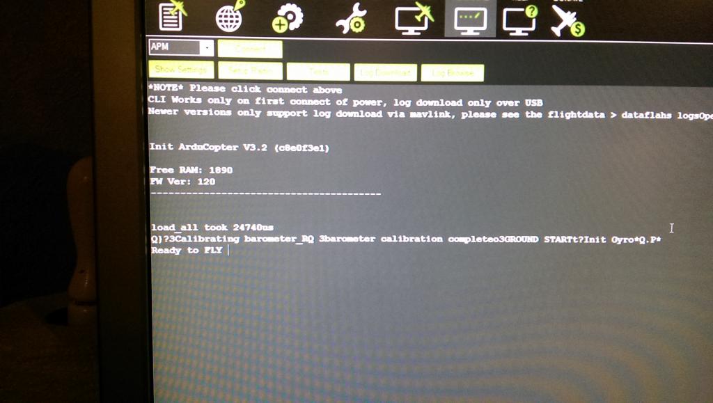

        Jaha, då kanske man har "pajat" den innan man flugit! Klåfingrig som jag är så tänkte jag bara koppla in den i datorn och kolla lite i missionplanner hur det ser ut men det skulle jag inte ha gjort! Efter alldeles för många tryck hit o dit efter att det hängt upp sig så tyckte smarte jag att jag lika bra kunde uppdatera till V3.2. Tror att den installerades men fick även upp nån felmeddelande.
        Kan tillägga att jag inte hade den kopplat med batteriet, endast usb.
        Hittade denna sida i missionplanner som jag hoppas nån kan säga att det ser rätt ut?:-)

          Jag tror det lyckades, jag kör nämligen med telemetri i min taranis som säger i princip samma när man startar, för den kalibrerar ju lite saker inför varje gång man startar. Sen säger givetvis en terminal lite mer.
          Men testa köra igång utan propellrar på givetvis! Se om allt snurrar som innan etc, snurrar vissa snabbare vid lutning åt ena hållet och liknande.

                Okej då testade jag utan blad monterade och det verkar funka, inga problem med att "connecta"styrenheten med Novan och testade även att gasa lite och motorerna rusade. Provade även som du sa att tilta den lite och då ändrades motorljudet en aning så förhoppningsvis så lyckades jag på nåt sätt att göra rätt!:-D
