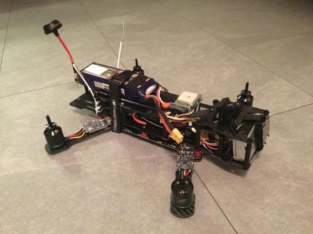

    Tänkte jag skapar en egen tråd för denna maskin då den inte riktigt platsar i minitråden.
    Har kört minis ett tag nu men ville ha något lite större som får plats med GPS, strömsensor och annat roligt utan att det blir för trångt. Det mesta i detta bygge har delar från tidigare maskiner som motorer/reglage/gopro/vtx/rx/batterier etc. då det blir så kostsamt att köpa nytt till varje hehe.
    Ja reglagen är uppåner
    Specar:
    Blackout 330mm ram.
    Cobra 2217 2300Kv
    HQ6x4.5 prop
    30A Blueseries SimonK
    Naze32 Acro
    EzOSD med strömsensor
    Frsky 2.4ghz Rx och spänningssensor
    Immersion 5.8Ghz
    Hero3plus
    Sony 600tvl mini kamera
    A-Spec 3200mah 4S men större ska provas senare.
    Tror inte jag glömde något.
    Min är nu byggd lite annorlunda då jag vill kunna köra större batterier men fortfarande kunna balansera quaden vilket inte går om man har stora batteri hängande bakom i batterifacket.
    När det inte blåser halv storm längre blir det väl film.
Namn: IMG_0017.jpg
Storlek: 96,6 KB
    Å lite dutt på gasen bara för att testa funktion.

              Najs film. Större proppar är väl mest bra om man vill ha längre flygtid. Kraft finns så det räcker och blir över med 6" helt klart. Min flygning kommer mest vara över supertät skog och vatten då det är det enda jag har här ute typ förutom trista åkrar :P
              Bara testade hovra lite grann i stabilitetsläge på halvtomt batteri för att se hur mycket den drar, måste fixa piddarna innan jag flyger på riktigt.
              Antar det är ganska mycket amp för hovring men finns grymt med kraft så ett 4200mah eller liknande borde funka bra med dessa motorer.
              Lite störningar då antennen va inne. Hovrade lite väl lågt också i filmen med tanke på markeffekt men provade en gång till och var samma energiåtgång 2meter upp så filmen stämmer rätt bra.
              Får se sen om GPSen gillar placeringen eller om jag byta plats med vtx antennen. Huset blockerar halva himlen så får testa sen på mer öppnare plats. Det är TBS gpsen.
              Frågade på Immersionforumet vad som händer om man överskrider 100A på strömsensorn men den ska tydligen klara upp till 400A burst så ingen fara bara att den inte mäter bra över 100A.
              Vad jag sett når 2208 2000Kv motorsr upp till 70A på denan ram i flygning så antar mina 2217 2300Kv kan nå upp till 100A men det återstår att se.
              Kör ej med PDB endast 14awg och 12awg då jag är lite osäker om PDBet är gjort för så stora motorer.

                Han testaflyga ett batteri innan det blev helt mörkt men blev inte så impad av hur den flög dessvärre. PIDsen kändes iaf alldeles för låga så dom måste fixas. Synd bara att det blir mörkt så fort. Ingen film men märkte att strömätaren flippa ur över 90A.
                Såg 88A skymta till i OSDn sen flippa siffrorna ur ett par sekunder sen kom dom tillbaks igen. Hastigheten var inte riktigt så grym jag hoppats men svårt att säga utan inspelning. Aja blir nog bra när allt allt är inställt. Kul att testa lite udda kombos och se vad som händer om inte annat

                  Efter lite pill och ytterligare en flygning måste jag dessvärre ge upp dom här motorerna på denna ram. :(
                  Verkar helt enkelt vara dålig matchning. På en mindre ram (Flip260mm) funkade dessa monstermotorer bättre av nån anledning.
                  Här köra jag dem lite på FLip260n i somras med kasst Zippy som gör att spääningsvarnaren piper
                  Blackout 330:n får nu istället tillbaka Cobra 2208 2300Kv motorerna och 20A Esc jag testade med först.
                  Verkar bli kasst väder nån vecka framåt så blir att dela en snutt från tidigare när jag testade dom mindre motorerna så det iaf blir någon visning av hur den flyger.
                  Video nedan med 2208 motorerna. Antar man nästan måste köra KISS reglage för att få det där extra i prestanda men frågan är om dom går att lita på då jag ofta flyger över vatten där ett fel kostar hela riggen.
