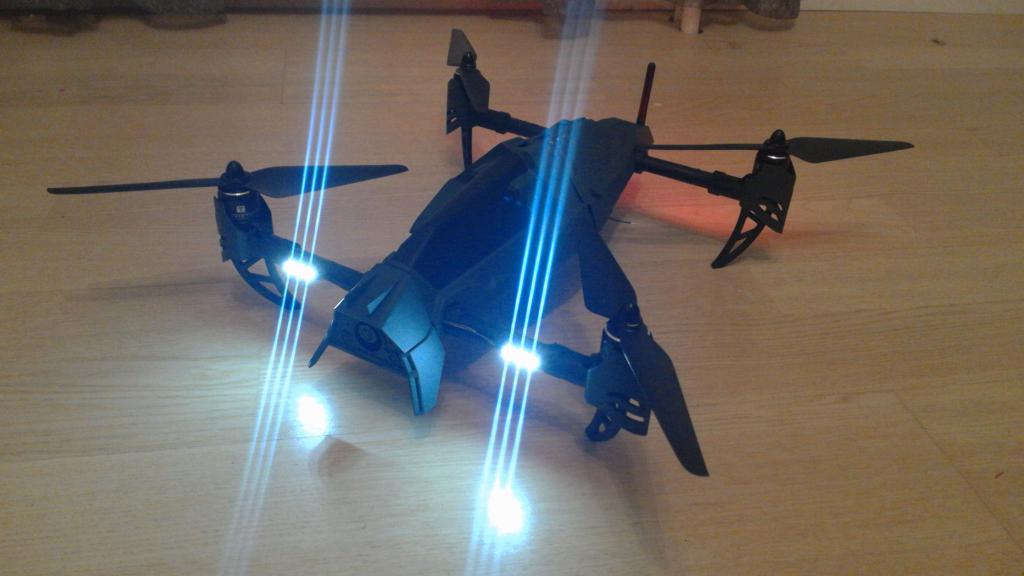

    Har nyligen byggt mig en quanum venture som är ca 450mm i storlek för de dagar man vill flyga lite avslappnat o inte stressa med sin 250.
    Har dock lite problem med den - den väger 1150g med FPV gear o 2200 3s batteri o hovrar på ca 60% throttle på sina 2213 Tigermotorer o T9545 proppar - det känns lite kasst faktiskt när man är van vid att hovra på under 40%. Flygtiden är precis under 10 minuter på det batteriet som väger 180g om jag minns rätt.
    Jag vill kunna flyga den fort över stora öppna vidder med bättre prestanda o längre tid, den är 4s kompatibel - tror ni 4S runt 3000mah kommer att ge mig det eller bör jag söka något annat?
    Finns det någon annan här som har en? Jag har lite problem med yaw på den - min cc3d är inställd på 45 grader per sekund på den axeln o när man vrider quaden ser man tydligt hur den blir ramsne, det är motorerna som vrider hela ramen när man börjar stressa den lite, datorn är inte så snabbt inställd att jag tycker det ska bli ett problem men jag håller på att pilla med inställningarna på den så det kanske är det som krånglar.

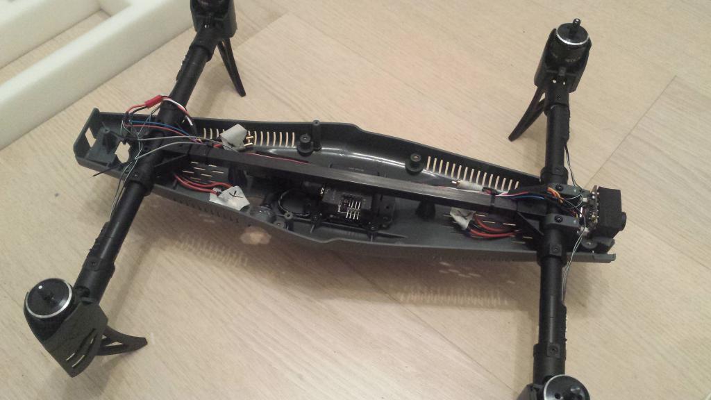

                            Förbereder inför helg test - 10mm kolfiberbalk istället för aluminium. Märker att det blir helt klart styvare men inte helt tyvärr, det beror nog på att även T plastinfästningarna flexar lite. Kolfiberbalken passade så exakt att jag var tvungen att används lite smörjmedel för att få in den. Jag flyttade flygdatorn till plastunderdelen - den satt ursprungligen upp och ner på balkens undersida, kommer det att funka?
Namn: Quanum kolfiberbalk.jpg
Storlek: 65,8 KB
                            Nu sitter jag och funderar hur jag ska få på plattan med esc o batterihållare - normalt sitter den på ovansidan av balken med skruvar - men jag gör ogärna hål i kolfibern om jag verkligen inte måste - eller kan jag det?
                            Hoppas på lite input vad jag kan göra för att styva upp det hela - kan inte så värst mycket om sånt här men vill gärna få den här o flyga ordentligt. Tänkte på glasfiber spackel armering i T plastinfästningen mellan balk o arm - finns inte så mycket gods i det där trekantiga hålet o man kan lyfta en motor ca 3mm från underlaget innan någon annan lämnar marken, så ramen vrider sig fortfarande lite men bara hälften jämfört mot förut.
