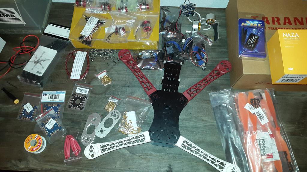

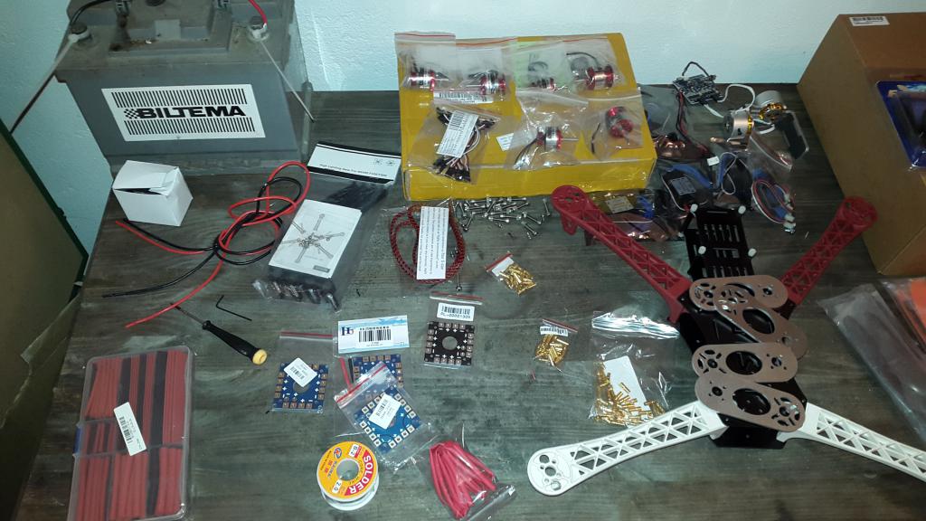

    Bild på mekarbordet, finns lite allt möjligt där
Namn: 20150201_183912.jpg
Storlek: 96,8 KB

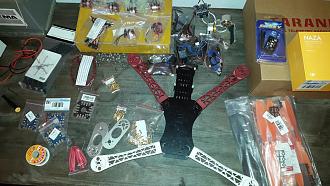

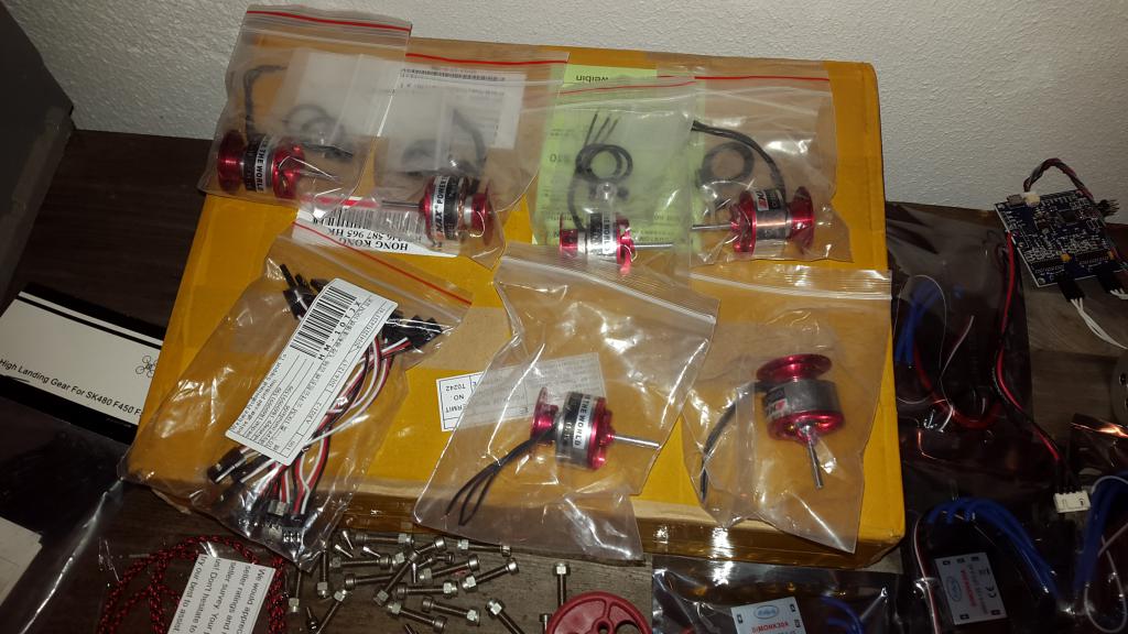

    Lite motorer.
Namn: 20150201_183854.jpg
Storlek: 41,7 KB

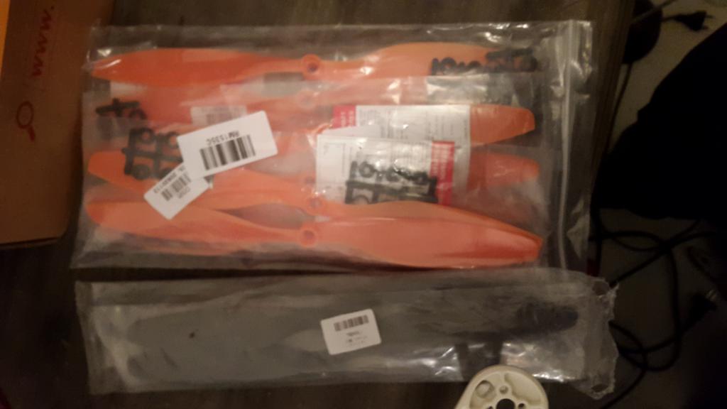

    Propeller, beklagar den dåliga kvallan, dåligt ljus där nere i källarn.

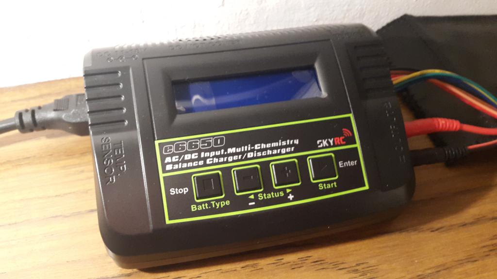

    Var tvungen att köpa en laddare så jag kunde ladda upp mina batterier.
Namn: 20150212_080045.jpg
Storlek: 51,1 KB

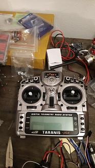

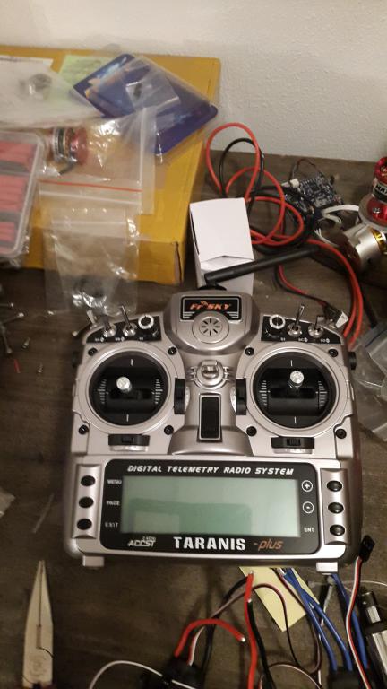

    Kontrollen.
Namn: 20150212_080058.jpg
Storlek: 81,4 KB

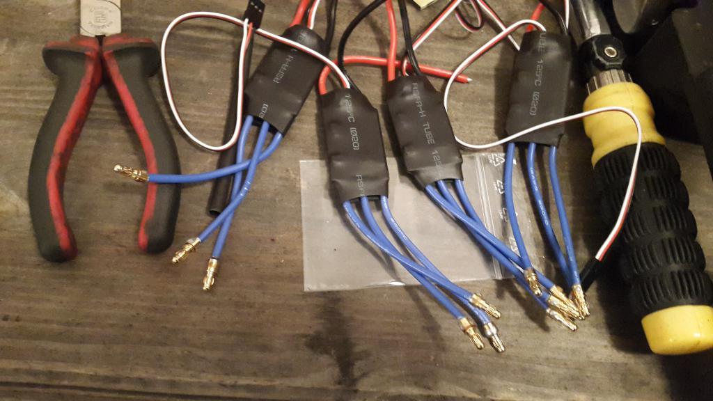

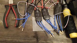

    Har lött gold bullet plugs på escarna.
Namn: 20150212_080124.jpg
Storlek: 31,6 KB

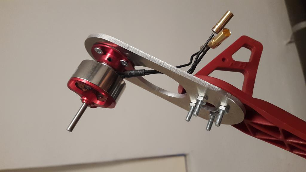

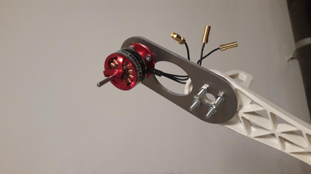

    Lött bullet plugs på motorerna likaså.
    Var tvungen att beställa extensions från vårt kära grannland england, för att kunna montera motorn på ett bra sätt. Blev rätt nöjd faktisk.

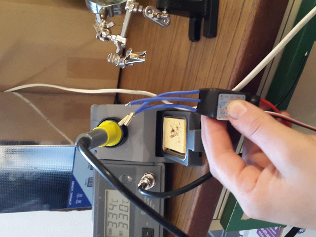

    En bild på lödstationen, läste på en hel del, många varnade för julas lödstation, men jag tänkte att den blir ju bara till för hobbybruk så den lär funka, och jag är supernöjd, kanske ska införskaffa några nya lödspetsar bara.

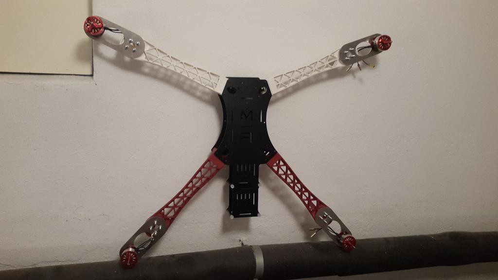

    Här ser man helheten, har inte kommit så långt, men ska jobba på den idag så jag får lite grejjer gjort
    Jag har kommit på att jag måste ha en t-plug adapter för att kunna använda mina zippybatterier, har beställt från hobbyking och från tyskland, får se vilka som kommer först
