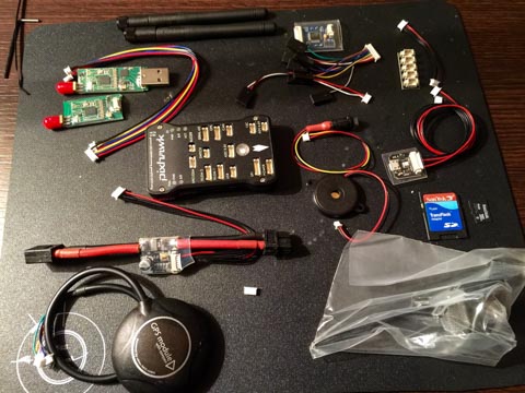

        Nu börjar delarna komma
Namn: f450parts1.jpg
Storlek: 105,1 KB

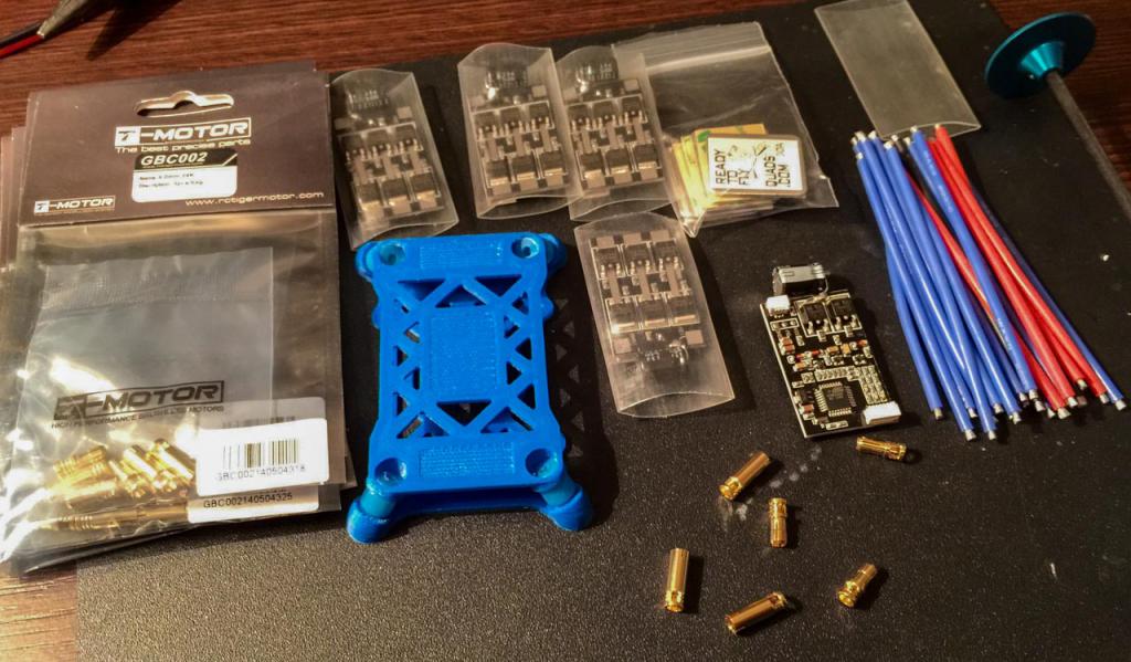

          Pixhawk klonen har kommit, ser helt ok ut kvalitetsmässigt
Namn: f450_2.jpg
Storlek: 92,4 KB

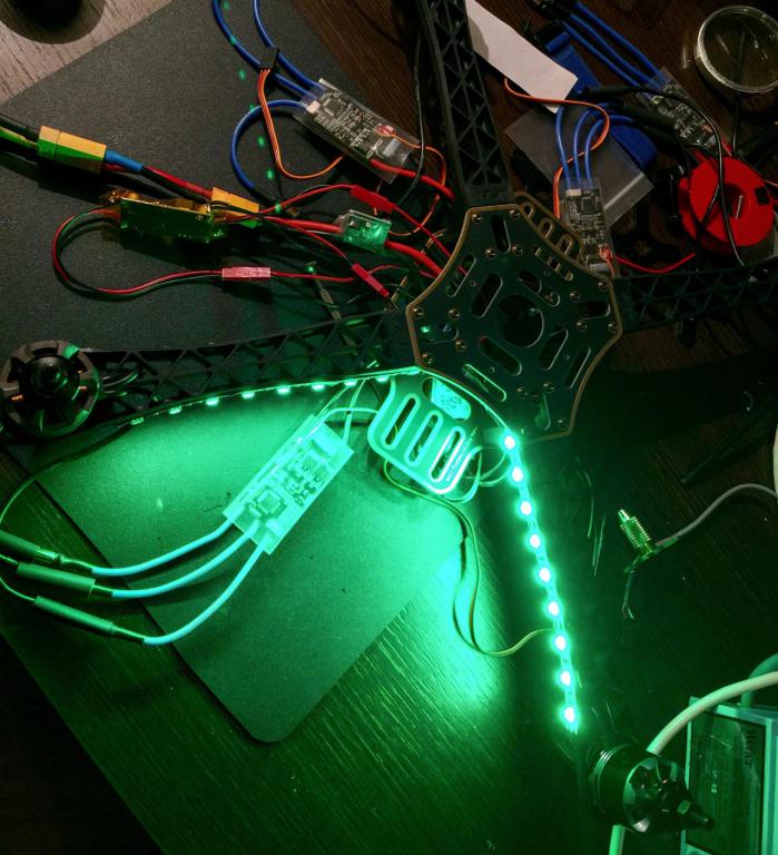

              Lite mer uppdatering idag
              Har börjat plocka ihop quaden.
Namn: f450_7.jpg
Storlek: 81,6 KB

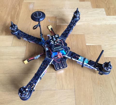

                  Nästan flygklar, saknar bara propellerfästen hoppas de kommer imorgon.
Namn: f450_11.jpg
Storlek: 81,0 KB

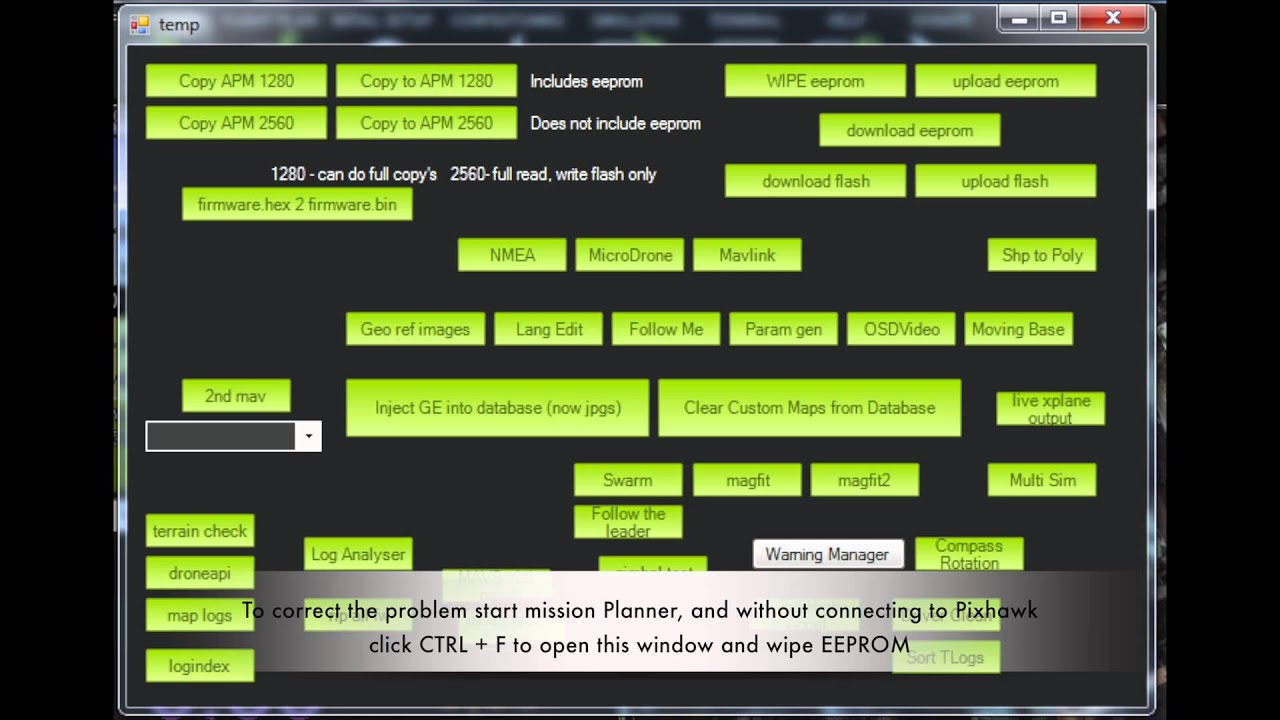

                      Märkte ett problem efter min första flygning och det var att en motor fortsatte snurra efter disarm... lite googlande så lyckades jag fixa problemet.
                      www.maciej.se/F450new.html#spin
