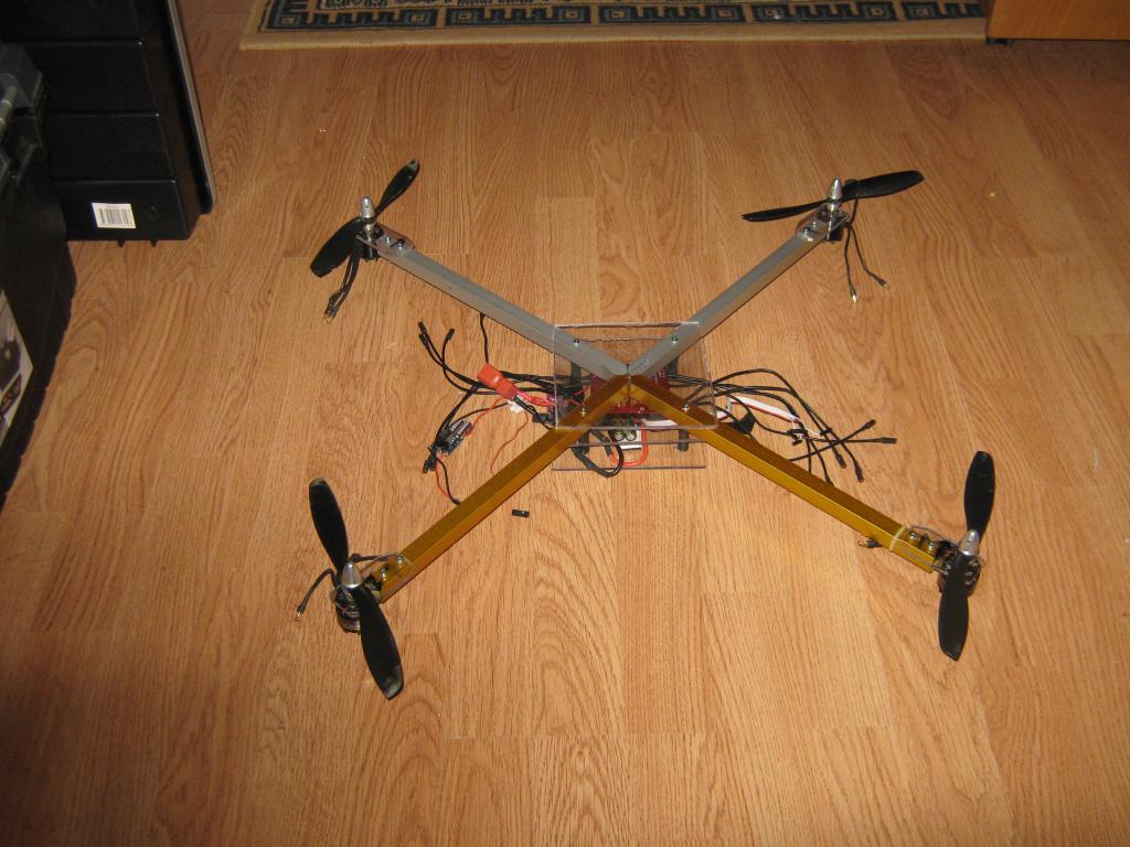

    Så är det nya takter, kraftigare och mindre misstag (hoppas jag) på mitt nya bygge.
    Ingen skillnad på bestyckning:
    Motor EMax GT 2210/13
    Kv: 1270
    Max Watt: 204 W.
    Max Ampere: 18 A .
    ESC 4*25A
    http://www.hobbyking.com/hobbyking/s...S_3A_SBEC.html
    Hobbyking KK2.1
Namn: IMG_0008.jpg
Storlek: 107,7 KB
    Vridstyvare ram och kropp, detta med fötter har jag inte löst än.

      Det är 15x15 mm 1mm gods. Hade 10x10 mm förut och det kroknade alldeles för lätt. Inköpt på http://www.bauhaus.se/

              Blev lite testflygning på JMFK flygfält. Känns att den är betydligt stabilare men inte riktigt färdig än. Det är bara det att kunna landa utan att slå den i backen som jag inte får till.

                  Ja den hovrar på halv spak, såg att jag satt P Gain och P Limit lite högt på auto level. Får sänka dom värdarna så blir den nog lite snällare. Är en del att prova sig fram till för en ovan.

                      Testflög lite i helgen, det är inte så enkelt som det ser ut när andra flyger. Tyvärr så är kall luft och landningsställ i plast inte så smart, dom brast.
                      Den var klart snällare i luften men vinden tog den gärna så det var lite knepigt att köra, byig vind och nog lite för blåsigt för en amatör. Störst problem hade jag med att den tappade höjd när jag skulle ändra färdriktning, vet inte om det är normalt men gällde att vara kvick på gasen.
