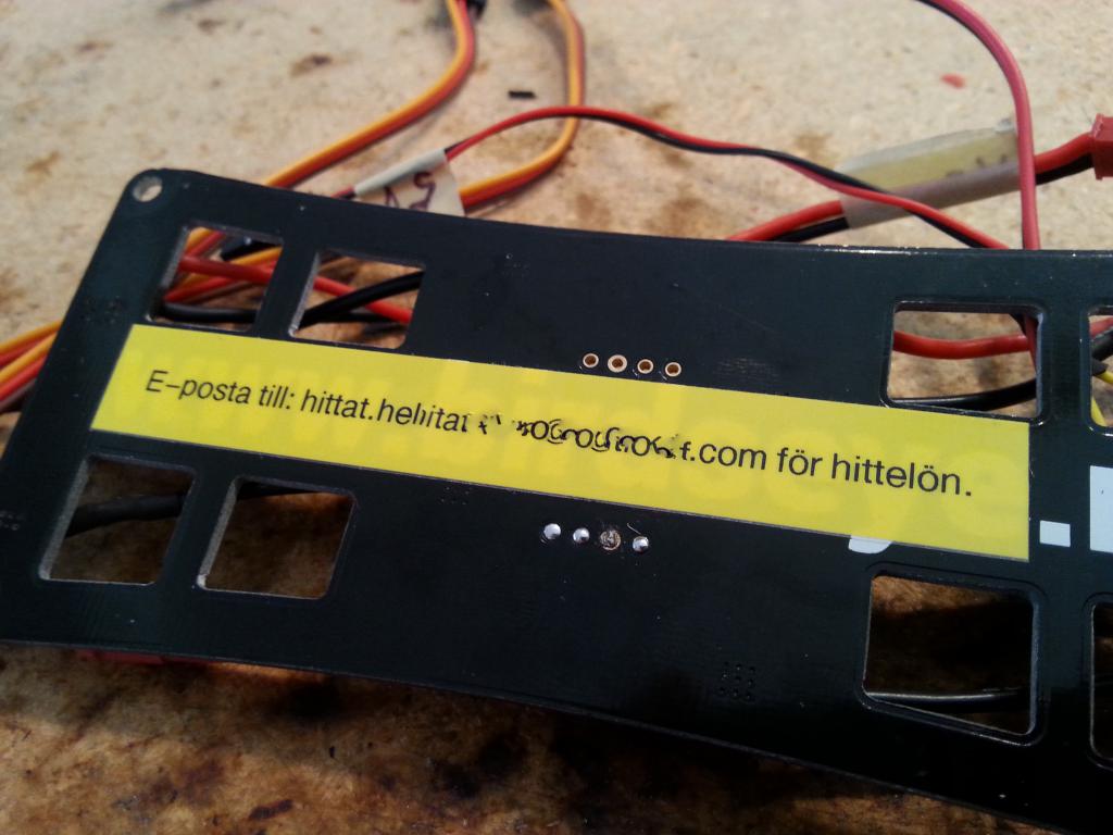

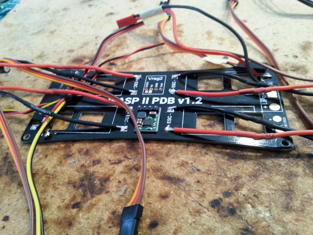

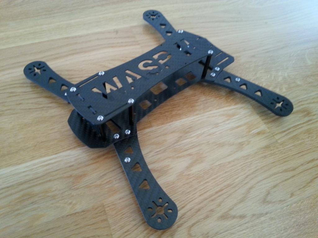

    Här kommer några bilder från det senaste bygget, en WaspII. En trevlig byggsats, allt faller på plats direkt och det är bara att gå på lödningen. Det ser lite trassligt ut på PDB:n nu men jag hoppas att det ordnar upp sig :-)

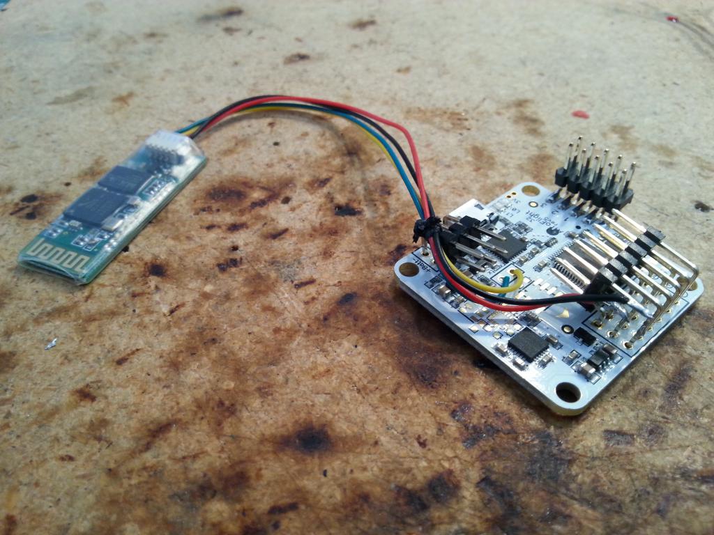

    Jag kommer att köra Naze med blåtandsmodul och i övrigt det som Birdseye rekommenderar, Cobramotorer och ZTW-reglage.

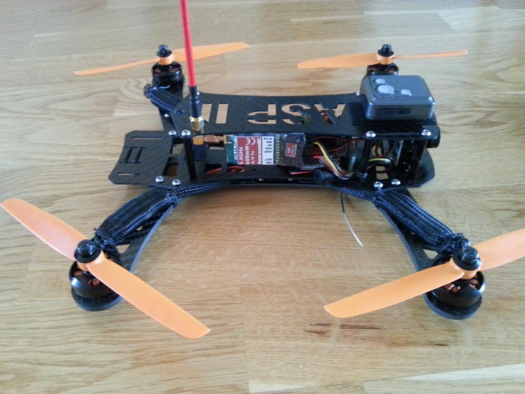

    Dessutom har jag kört kopter utan hjälpmedel för att hitta den för sista gången. Två koptrar har jag tappat bort och det var ju medelkul. På den här sätter jag en mailadress, reflextejpar (för att leta med strålkastare i mörker), GPS-tracker och en buzzer.

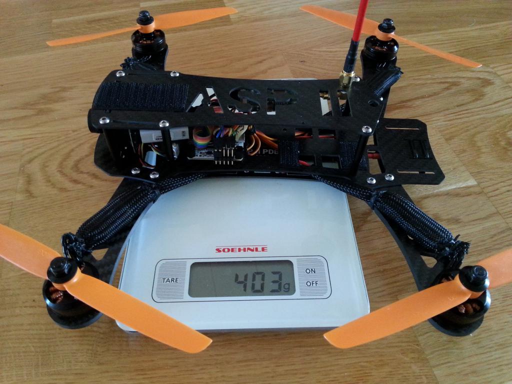

    Hur är det med ackarna på dessa småttingar, hålls de kvar eller flyger de iväg? Jag tänkte på buzzern och GPS-trackern (har iofs egen ack?).

      Bra tanke. Ett strap får det bli och inte bara kardborre.
      • UrsaMayor
        • sep 2014
        • 67
        Nu är den klar och provflugen och med blåsvädret som är idag fick det bli i garaget. Allt funkar som det ska men buzzern upplever jag som lite tyst. 403 g utan ack blev slutvikten.
