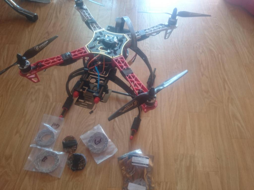

      Ursäkta för det sena svaret här. Men har precis börjat bygga den och fick hjälp av dig. Köpte mig en liten UBEC, 3A. Den minsta jag hittade då jag köpte andra saker på en affär.
      Såhär ser den ut i dagsläget:
Namn: 450.jpg
Storlek: 69,5 KB
      PID är dåligt inställt, men den fungerar bra i övrigt! Men funderar lite på placeringen av alla LEDs. Var skulle ni satt den?
