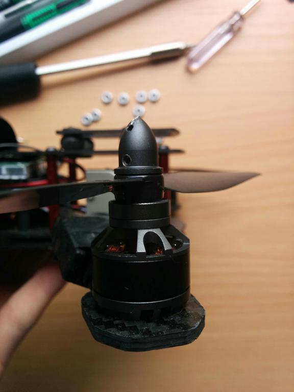

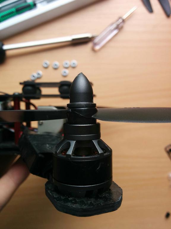

                    Hur skruvar ni fast era propellrar om ni kan byta ut dom relativt enkelt när ni är ute och flyger?
                    Till mina motorer så följde det med typ hubbar som man först skruvar fast mot propellern och sen skruvar man in två små skruvar mot själva skruv gängan.
                    Men detta förstör gängorna och sitter inte särskilt bra så jag letat efter alternativa metoder att fästa mina propellrar på.

                      Det var då en välldigt skum fäst anordning.
                      jag tror de flesta har m5 nylock mutter. Jag går och köper ett packet på jarnhandeln ibland så att jag har ifall man tappar eller nylocken börjar bli sliten.

                        Det var troligare min förklaring som var dålig. Klicka på bilden för större version

                        Så här ser det jag har ut. Först skruvar man på den gråa delen mot själva propellern och sen skruvar man in två små skruvar mot gängorna på skruven som håller propellern. Dock så förstör dom små skruvarna gängorna på den stora skruven. (hoppas bilderna förklarar bättre än jag)
                        Jag tar nog och köper nyloc muttrar jag med då. Låter mycket bättre än det jag har nu i alla fall

                          Borde väl gå att skippa hatten och sätte en mutter på toppen istället?

                            Jo det är det som är planen just nu.
