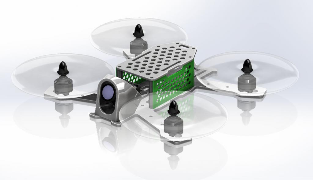

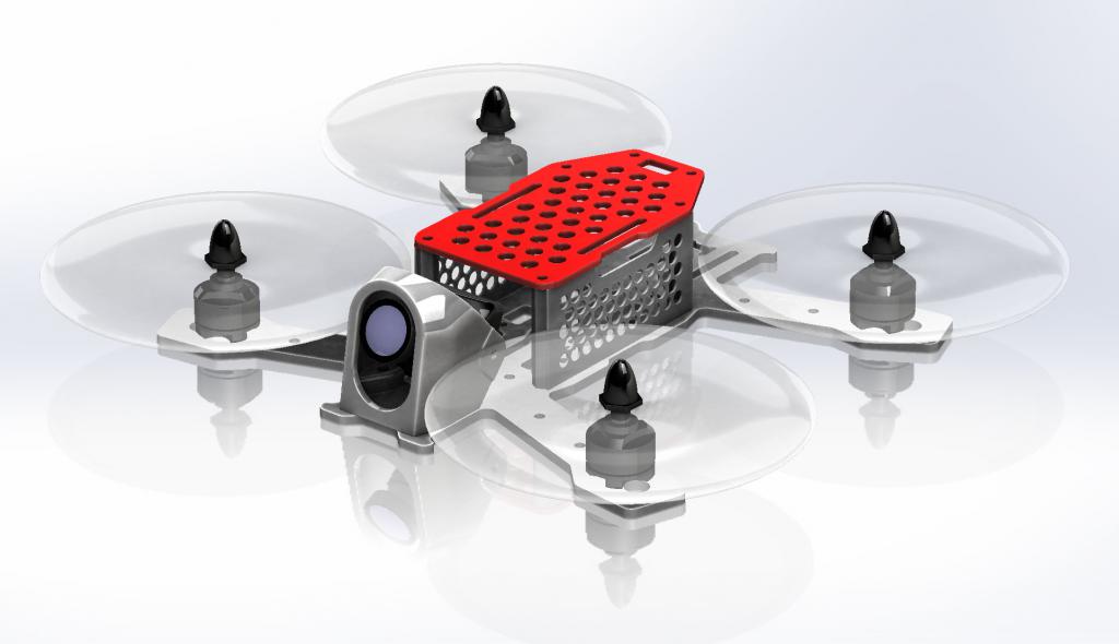

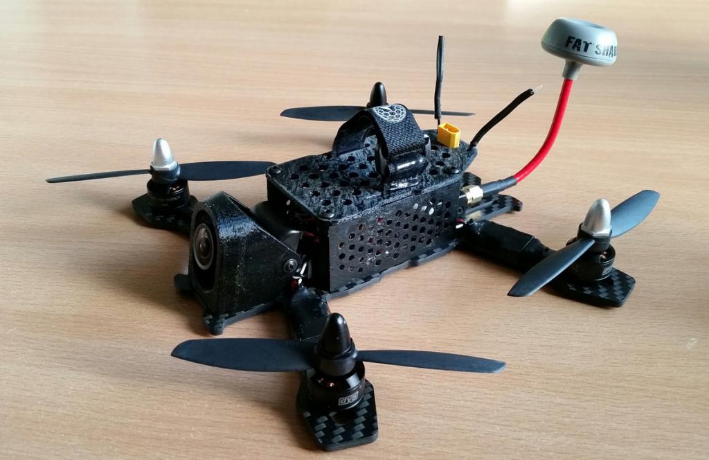

    Jag har precis byggt färdigt min Armattan Morphite 180 med några smärre modifieringar. Bla har jag bytt ut topplattan mot en egen design (för tillfället 3d-printad).
    Specs
    Motor: DYS 1306-3100kv
    Prop: Gemfan 4045
    ESC: DYS BLHELI 20A
    FC: Flip32 mini
    PDB: DIY med polulo 5V step-down
    RC: Frsky D4R-II med DIY spänningssensor
    Kamera: HS1177 kamera med 2.1mm
    Video: Boscam 5.8 350mW 32ch med Spironet RHCP omni
    LED: DIY röd och vit

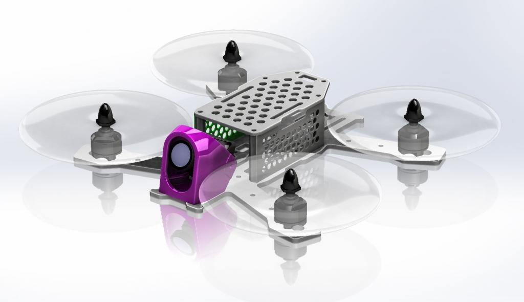

    Kamerafäste: http://www.thingiverse.com/thing:984728
Namn: 150828-camMount.jpg
Visningar: 2
Storlek: 39,6 KB
    Topplatta: http://www.thingiverse.com/thing:988158
Namn: 150828-topPlate2.jpg
Visningar: 2
Storlek: 39,5 KB
    Sidoskydd: http://www.thingiverse.com/thing:988188
Namn: 150828-aeroCovers.jpg
Visningar: 2
Storlek: 39,8 KB

      Snyggt med hålet för xt-60'n!
      • Boopidoo
        • dec 2008
        • 1937
        Ja, men syftet var funktion. På en 180 är det så kan inte kablarna fladdra runt utan risk för att de hamnar i vägen för propparna. Jag har dessutom limmat fast den, skönt att bara trycka in och dra ut.

          Just det, hålet är inte för XT60 utan för XT30 vilket jag tycker smidigare.

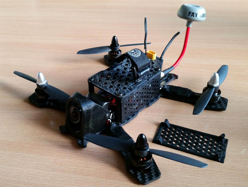

            Nu har jag testat sidoskydden och efter några iterationer blev det ganska bra faktiskt. De väger i stort sett ingenting men borde skydda mot grenar och annat som inte ska in emellan plattorna.

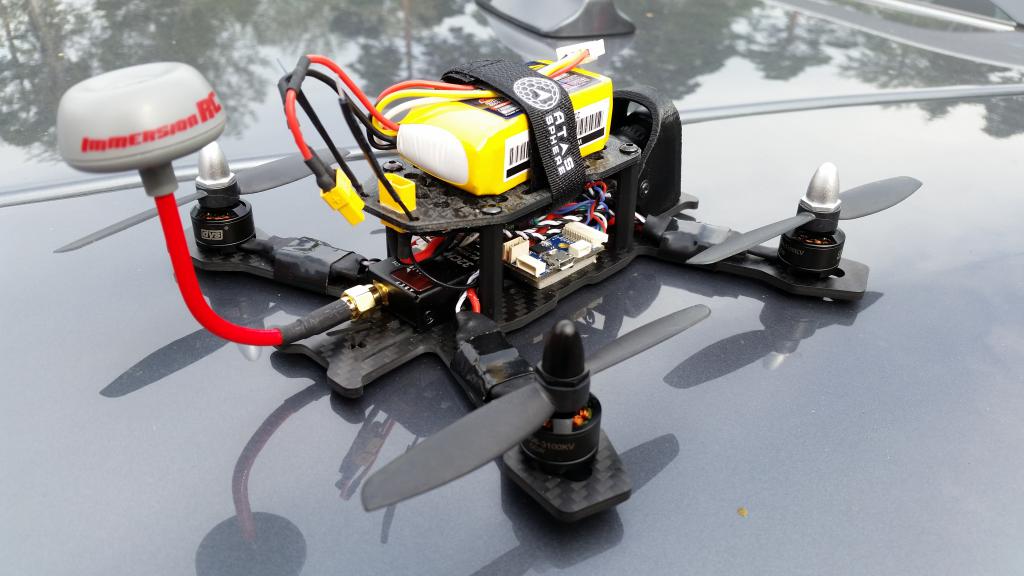

                    Nu så lyckades jag med lite bilder

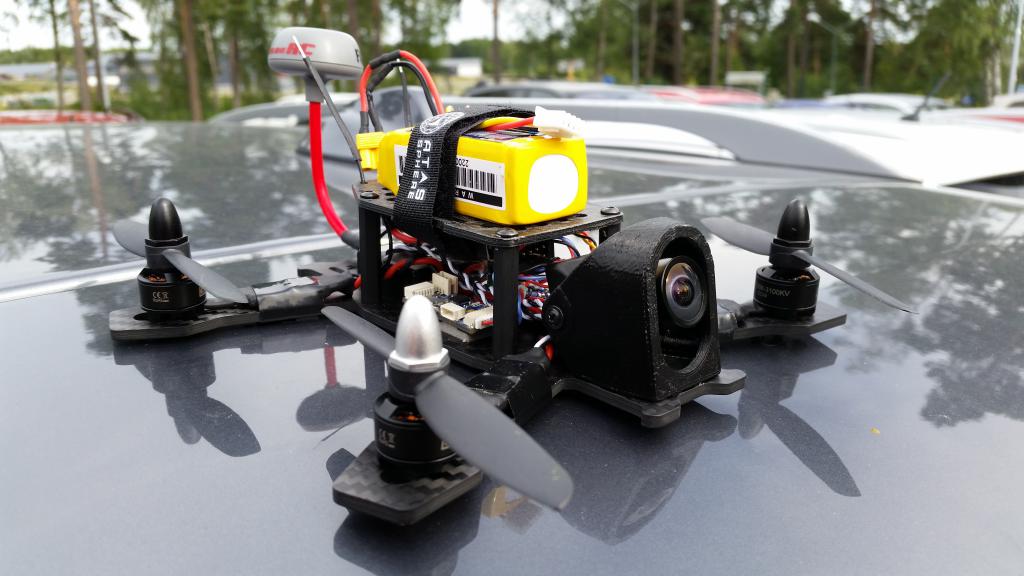

                    Tweaker 180
                    DYS BE1806 2300kv Black Edition
                    DYS BL20A, BLHeli 14
                    HQ 4x4.5 BN
                    Naze32, Cleanflight 1.10 (Boris B filters)
                    Turnigy Nano-Tech 4s1000 45-90C
                    Älskar denna lilla rackare...
                    • Boopidoo
                      • dec 2008
                      • 1937
                      Intressant, vad är det för dimension på hålen för kameraplattan? Hur mycket förskjutning mellan hålen i övre och nedre ramen? Avstånd mellan ramarna? Jag tror att kamerahållarna designade för QAV250 kanske passar med någon mindre ändring av dimensionerna.
                      • cj
                        • jul 2007
                        • 117
                        Kan mäta lite ikväll men plattan ger 20 graders tilt. Sen finns det hål så man kan skippa kameraplattan och bara använda hållaren till HS1177 eller liknande kamera.

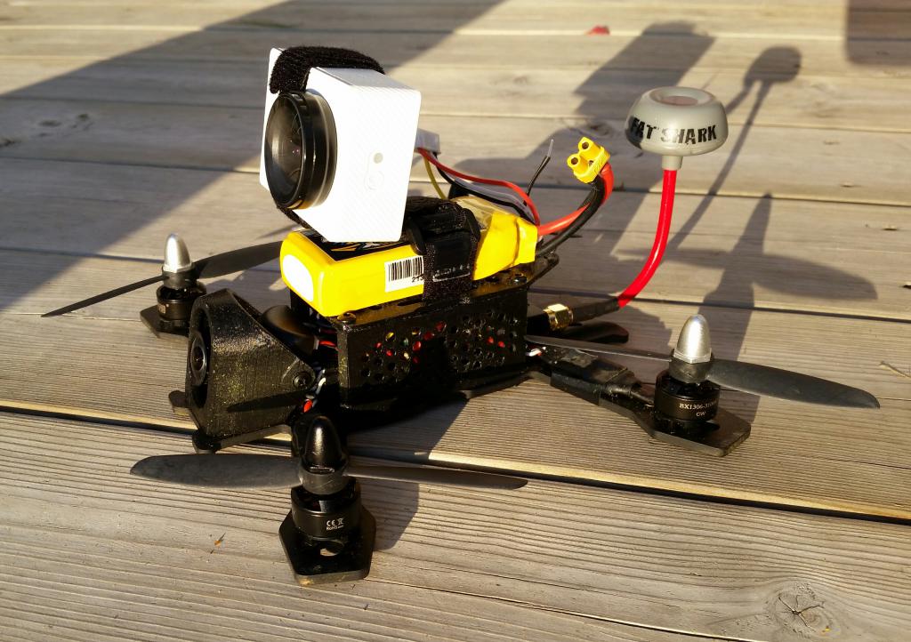

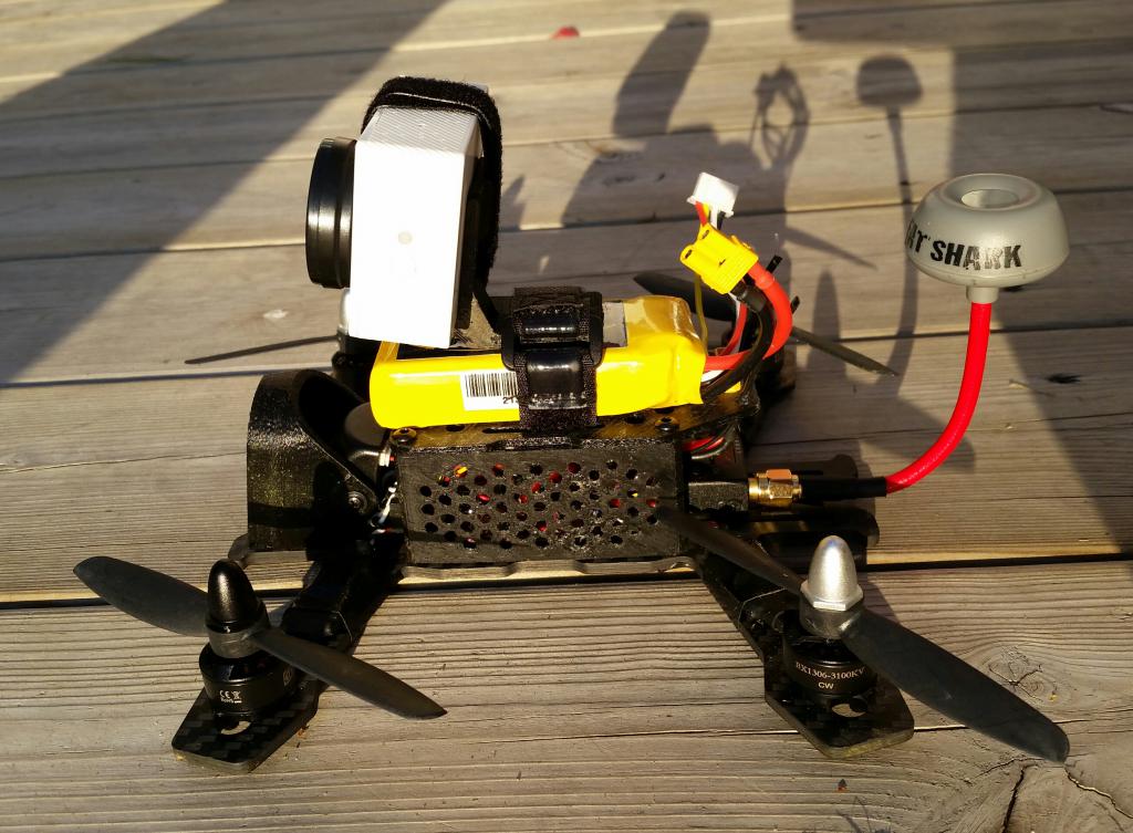

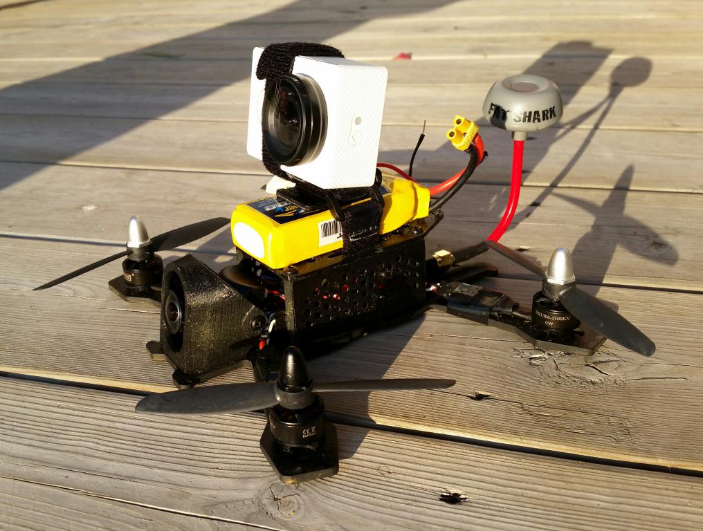

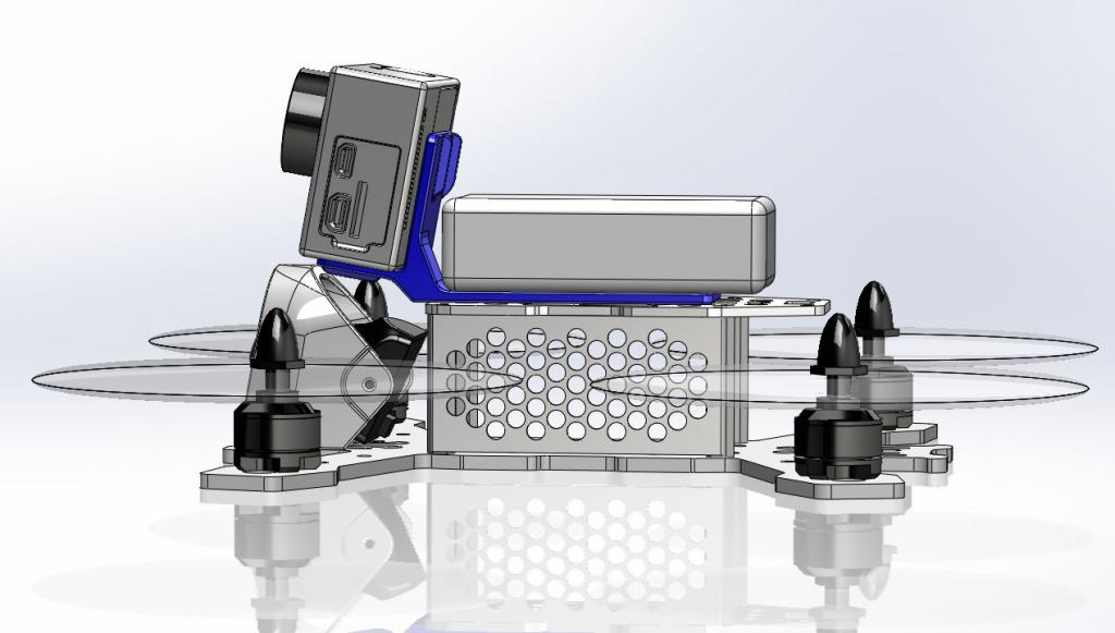

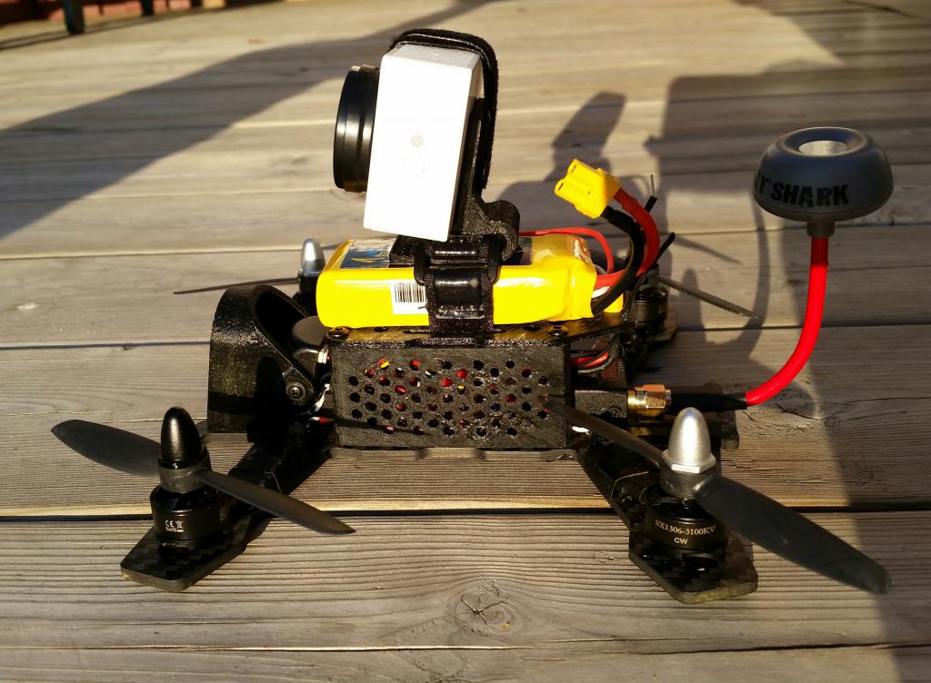

                            Ville inte designa ett klumpigt extra fäste för gopro/xiaomi utan designade dessa ist
                            Ville inte designa ett klumpigt extra fäste för gopro/xiaomi utan designade dessa istället. De borde passa alla med toppmonterat batteri. Har flyg- och kraschtestat bägge varianterna.

                              Jag designade en tredje variant som kläms på plats mellan ram och batteri. På så vis för man en lite lägre TP.
