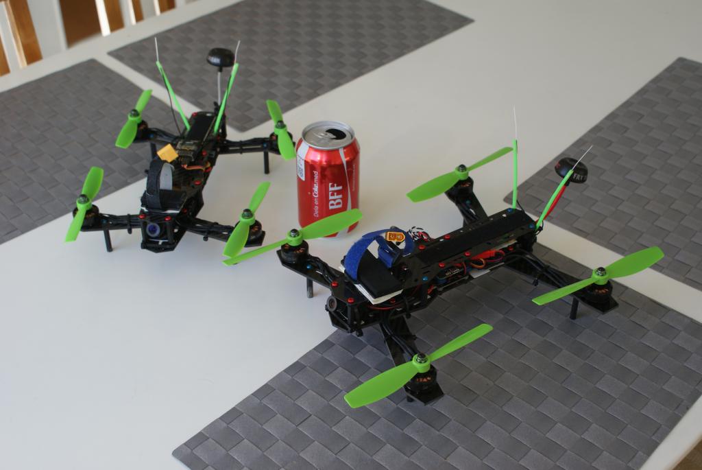

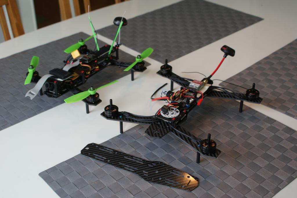

Min Blackout V1 fick sätta livet till, till förmån för en ny ram Avada 240 som jag skrev i nån tråd.
Flugit lite med den nu och jag gillar hur den känns.
Även om den fungerar bättre till acro så går den bra att crusisa med också men ett större batteri hade inte skadat för längre flygtider.
Specs.
Cobra 2204 2300kv
HQ5x4.5 BN
RG 20A ESC
Hyperion 1400mah 4S 40-80C G6 HV lipo (4.35v, 142g)
FrSky d4r-II
Sony 600tvl mini 25x25mm
Immersion Vtx
Naze32 Acro
GP4 Black

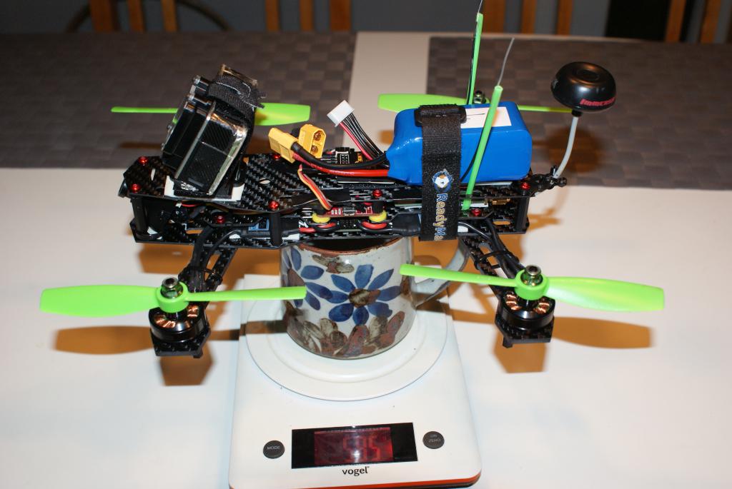

AUW: 585g inkl. GP4 och batteri.
