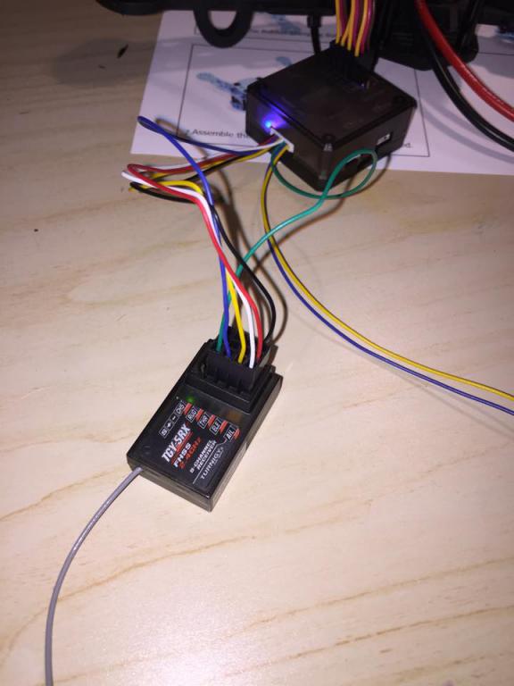

      Styrkortet är ett CC3D, visste inte att den skulle sitta åt ett visst håll, men det borde inte ha någon påverkan vid hovring. Däremot är jag osäker på om jag kopplat rätt mellan mottagaren och styrkortet. Kan bifoga en bild.

        Är en pil på kortet vilket som är framåt men man kan ändra i mjukvaran om man vill ha den åt ett visst håll.
        Tror inte det ska spela nån roll hur man kopplad kablarna då man ställer in kontrollerna i mjukvaran.
        Det kan jue vara så att nån kanal är inverterad eller liknande. Har du kört igenom GCS för att ställa in allt ?

          WOW! Testade att sätta styrkortet med pilen framåt som du sa, och det var det som var problemet! Trodde det skulle vara något större fel.Tackar, du gjorde min dag!
