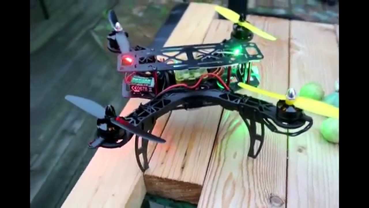

                Som sagt tidigare, fötterna suger och den är svart Men det finns bot. Tack vare Volo Leds och ben/fötter från RCExplorer.se så blev det bra igen. Var länge sedan jag använde en lödkolv. Blåste gjorde det också så några hårda landningar blev det, speciellt med mig som nybörjarpilot.
                Benen höll, ett buntband gick av.

                  Snyggt. Blev bra med led, lättare se skillnad på fram o bak.

                    Köpte du även leds från rcexplorer?
                    • m00ndancer
                      • apr 2015
                      • 33
                      Ursprungligen postat av Matfarsan
                      Nix, de kommer från en av VOLO:s ÅF http://www.volo.systems/where-to-buy.html
                      Electricwingman i Storbrittanien. Volo tillverkas i Australien.
