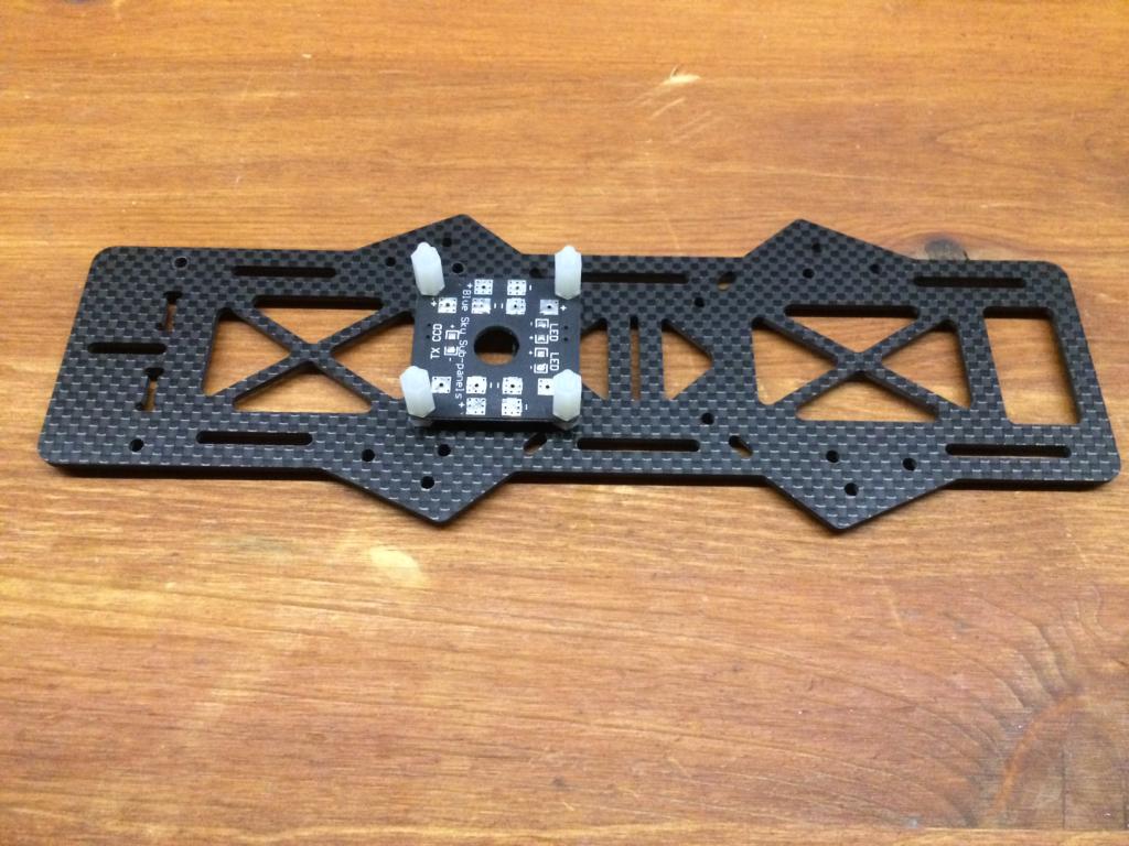

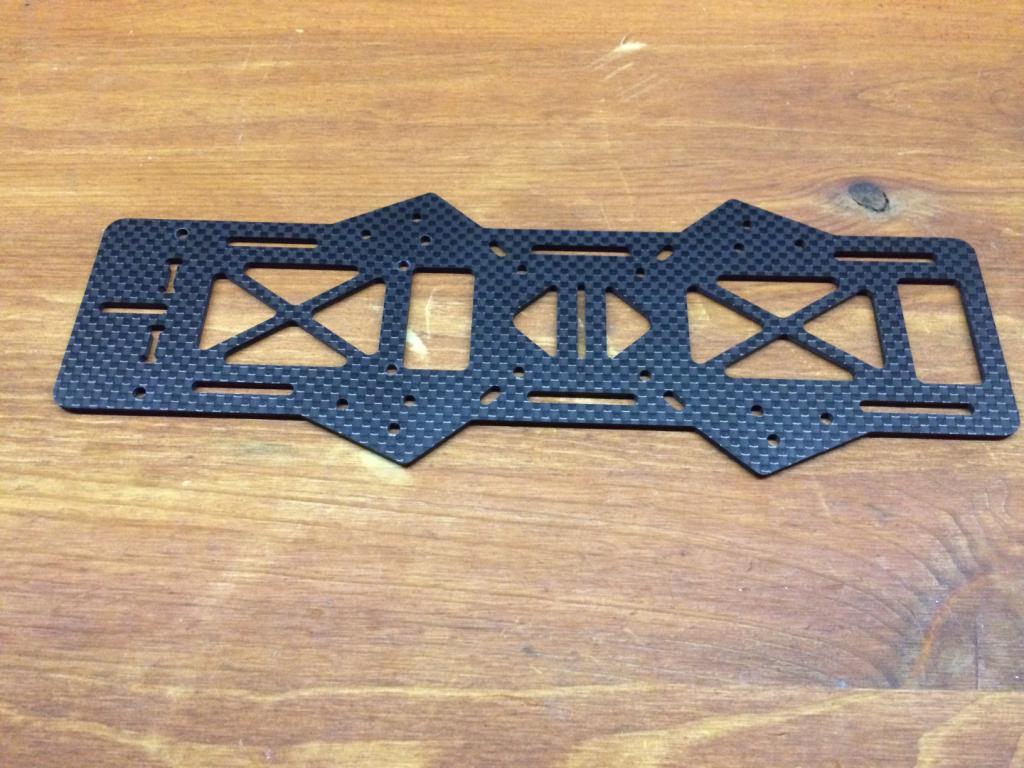

    Den rena bottenplattan är rätt ställe att börja i de flesta fall
Namn: 2.jpg
Storlek: 119,1 KB

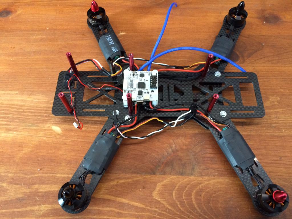

    Det borrades två nya hål för montering av PDB och FC så placeringen blir en bit fram på ramen.
Namn: 4.jpg
Storlek: 115,3 KB

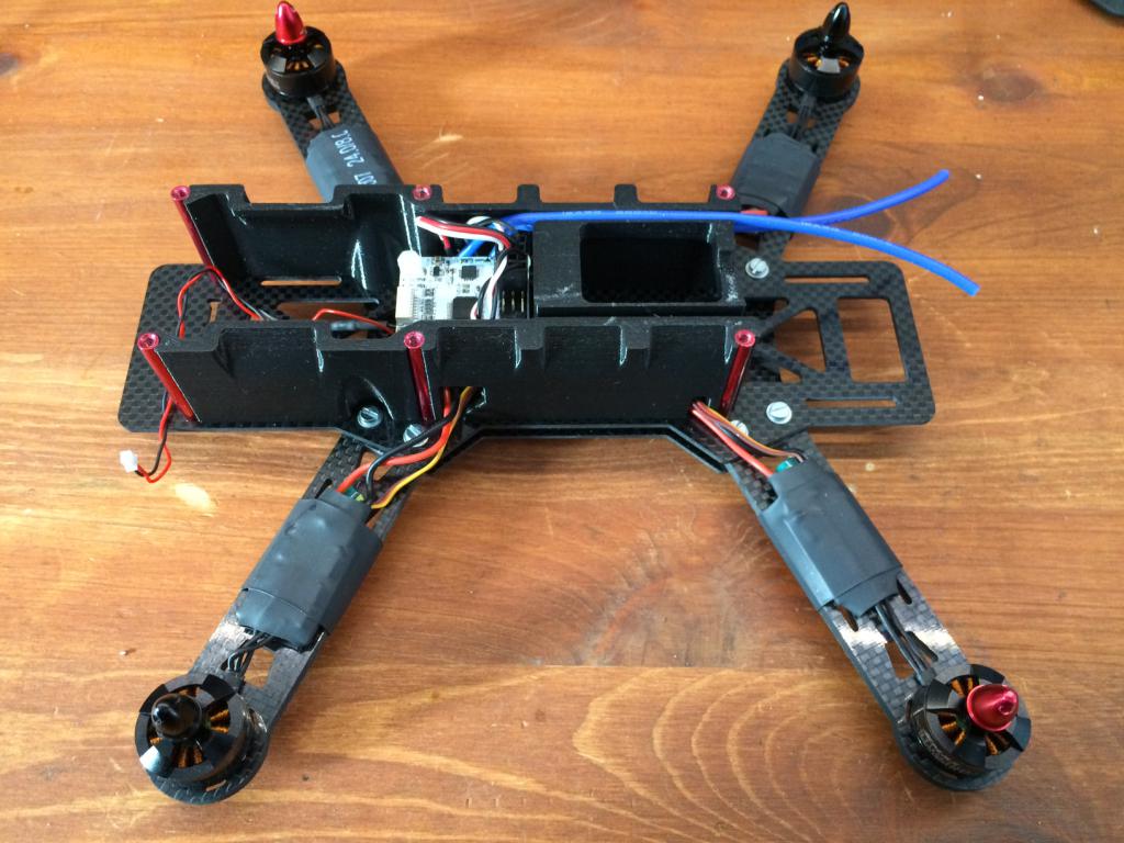

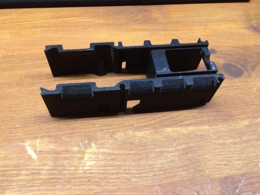

    En special-kåpa 3D-printades för att hålla ordning på kablar, batteri och för att få lite renare design med skydd mot gräs/grus/vatten-sprut från propellrarna.
Namn: 6.jpg
Storlek: 94,0 KB

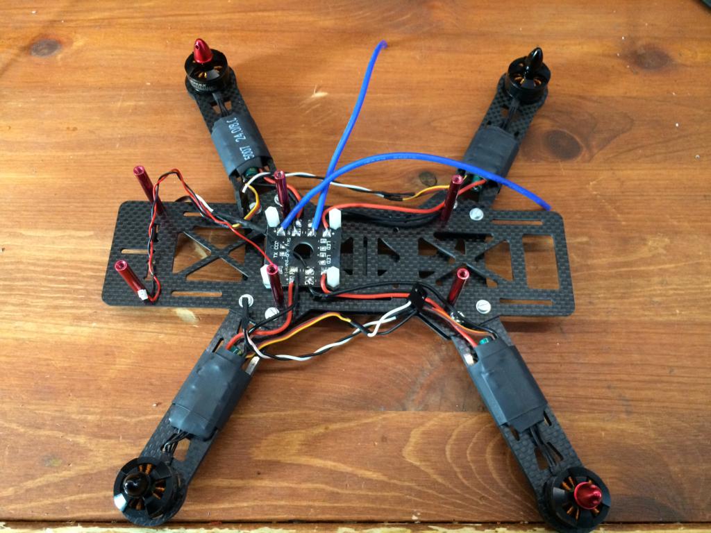

    Motorkablarna löddes direkt på ESC:erna som sedan fick nya krympslangar samt en extra krympslang som håller dom på plats på armarna. Ström-kablarna och signal-kablarna fick i vissa fall skarvas och i vissa fall bytas så att längderna skulle stämma.
Namn: 8.jpg
Storlek: 114,8 KB
    PDB och FC monterades med nylon-standoffs, om det funkar utan vibrationsdämpning får framtiden utvisa. Den lilla kabeln fram ska gå till mottagaren för telemetri av drivaccens spänning.
Namn: 10.jpg
Storlek: 112,3 KB

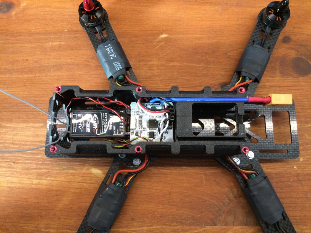

    Special-kåpan monterades och kablarna går via hål och spår till rätt plats. Det blev plats för batteriet både baktill och uppe på quaden så att man har valmöjligheten.
Namn: 12.jpg
Storlek: 108,3 KB

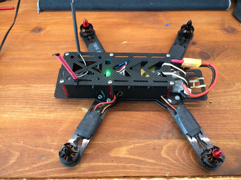

    Mottagaren monterades med dubbelhäftande tejp. Monteringen av mottagaren är en snabblösning eftersom jag just nu inte tänkte ha FPV på denna quad. Kablarna till batteriet ligger snyggt och prydligt i ett spår.
Namn: 14.jpg
Storlek: 115,8 KB
    Topp-plattan monterades och batteriet sattes in. Tyngdpunkten låg perfekt i alla tre axlarna. Antenn-kablarna drogs upp längs två buntband.
Namn: 16.jpg
Storlek: 111,2 KB

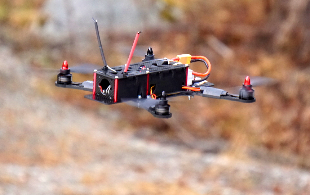

    Cleanflight lades in på FC:n och konfigurerades för 400Hz update rate och SBUS input.
    Den flög som i en dröm!
