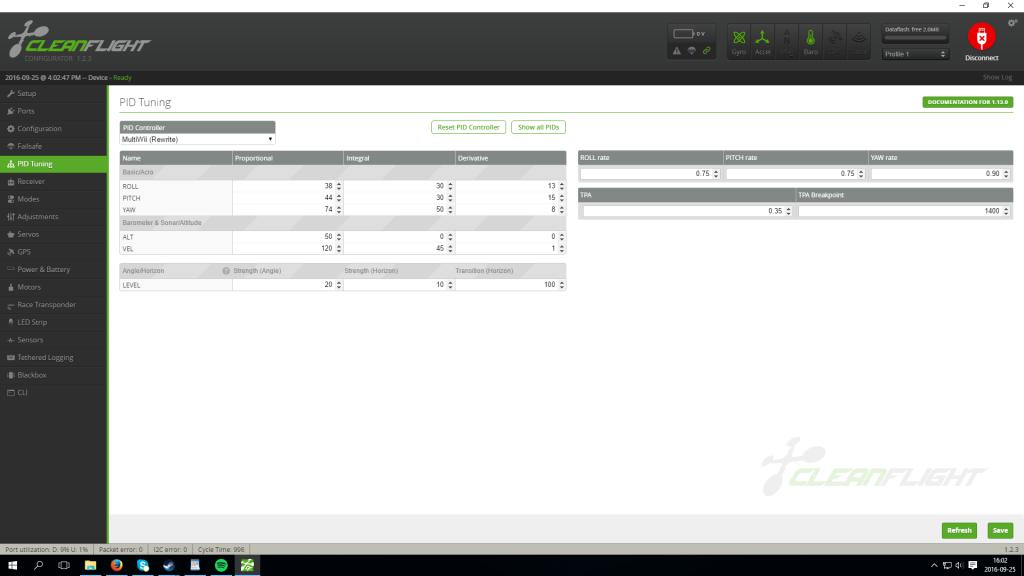

    PID tuning problem
    Kan någon svara på varför jag ej kan skriva decimaltal i PID tuning fliken i cleanflight. Skriver jag t.ex. 4.2 så avrundas det till 40 av någon anledning. Hur ställer jag om så jag kan skriva decimaltal?

    4,2 blir väll 42 med dom nya värderna
    UP NORTH FPV
      • 6808
      Ursprungligen postat av KJ!
      Yes! Samma för mig när jag uppgraderade.

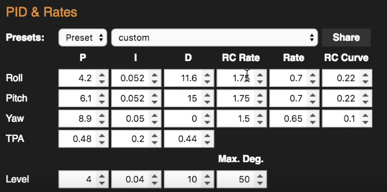

        Okej så hur översätter jag siffrorna från ovanstående bild till Cleanflight? Om nån förklarar första raden vore det toppen. Får inte ihop det alltså. Det är framförallt Integral som jag inte begriper hur det ska översättas.
          • 6808
          42 52 116 skulle jag tro... så va det för mig. Men det är så olika i alla program så ...

            det där ser ut som ett klipp ur en KISS konfigurator, du kan (väl) _EJ köra samma pids till CF som t KISS -(eller betaflight3) m Dtermen har en annan skala så det blir nog fel med dessa värden!
            kör stockpids och tuna därifrån! du vet ju hur du vill att den skall flyga?

              btw är inte det där MR steeles alien 5" PIDS för KISS???
              • shadow_dude
                • jul 2016
                • 22
                Ursprungligen postat av Killenheladagen
                Haha ja mycket riktigt! Jag har grova problem när jag kör acro mode med min quad så tänkte att jah kunde knycka hans pids och testa.

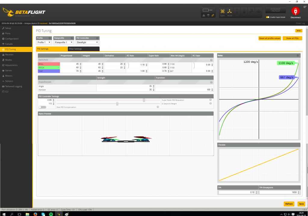

                      Haha han sa att det han visade var en bra grund och man kunde bygga vidare på den. Jag som är ny har dock ingen aning om vad stockpids är? Bytte till betaflight configurator nu och gjorde en ny pid inställning, kan detta fungera?
                      Quaden jag har problem med atm har ett Naze 32 kort, bygger även en ny nu som har ett Doge DTFc kort.

                        Utan någon aning om din setup är det svårt att säga: det ser ut som stockpids för betaflight och har du en 5" 250 miniquad i hyfsat normal ramkonfiguration med batteri ovanpå bör den flyga OK, du kan säkert bumpa upp yaw Pgain (minst +1)och öka lite Yawrate: där kan du sätta lite rcexpo om du vill typ 25% (om det ej är en tricopter!)

                          Och det är en bra grund för honom med en alien5" 250 med kiss fc och kiss esc samt skitzos 2206or och hans specifika monteringar, att flytta en antenn kan ändra tunens behov i princip (lite överdrivet men ändock )

                            Stockpids är de pidvärden som är default s a s, i senaste betaflight är de OK!
