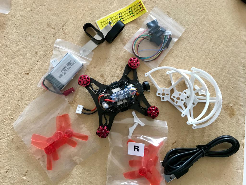

    Idag kom DHL äntligen paketet från Gearbest (GB?). Som vi har väntat
    Här är allt som modellen innehåller:

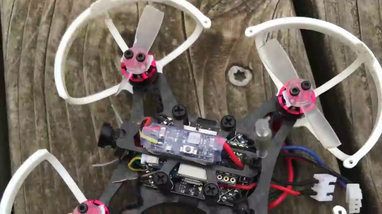

      I väntan på nya propellrar så justerade jag kameravinkeln. Den sitter limmad i överkant men lossar man övre delen av chassit så är den enkel att bryta loss lite försiktigt. Sågade sedan ett litet spår på underdelen av chassit och limmade sedan tillbaka överdelen av kameran i en liten vinkel. Hoppas att det syns på bilden.

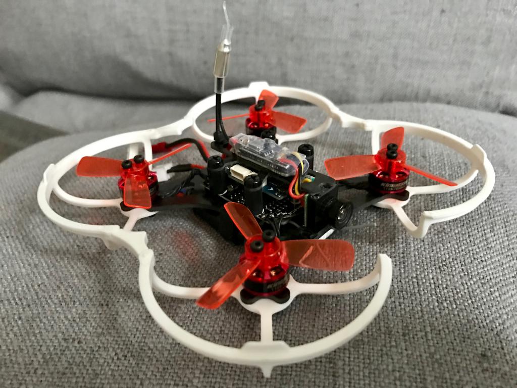

            Har idag varit och flugit den utomhus för första gången och det var hur kul som helst Flög den först i angle mode men gick sen över till horizon. Gjorde mina första rolls och flips med den också. Gjorde slut på 9 ackar och det blev några krascher men allt höll.
            Det blir Acro mode nästa gång

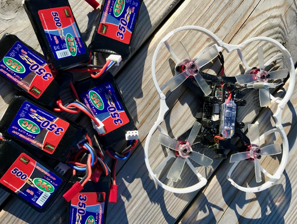

            Sjukt kul och kan verkligen rekommendera den. Batterier är billiga och den verkar hålla bra. Jag hade batterier som är på 350mAh och kompletterade med 2 stycken 500mAh. Den verkar flyga lika bra med båda så jag kommer att köpa 500mAh i fortsättningen till den om jag behöver fler. Flygtiden var ca 3 minuter på 350mAh och ca 4 minuter på 500mAh och då blåste det en del.
            Batterierna har jag köpt här: http://iabrc.com/index.php?route=pro...ory&path=64_81
            (jag ser nu på bilden att batterierna ser väldigt stora ut jämfört med quaden men det är bara för att de låg närmare kameran)

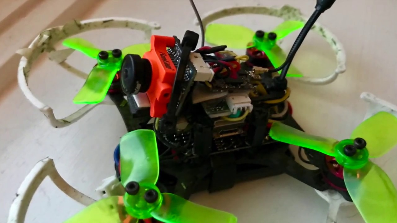

                Nu är min 90GT helt perfekt. Jag kan verkligen rekommendera nya RunCam Swift mikro. Otrolig skillnad jämfört med standardkameran. Jag bytte också ut vtx:en till en Eachine VTX03.
                Imorgon ryker propellerskydden Det är ändå inte så mycket kvar av dem...
