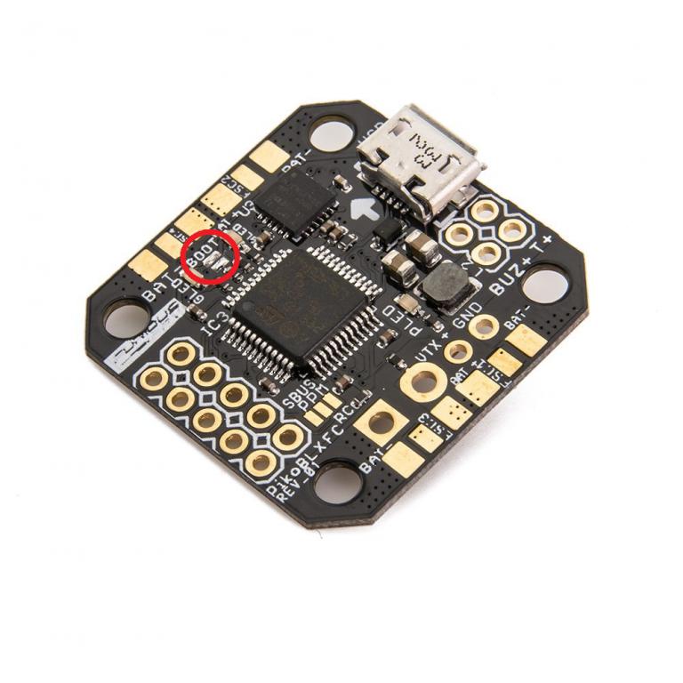

        Nja. Något är det som går fel. När jag är klar och får kontakt med flightcontrolern sparar jag en ändring eller bara kopplar ner den så går BetaFlight över i DFU-mode igen. Måste då flasha den igen och sedan håller det på så. Tips på åtgärd?

          Trasig boot-knapp eller kortis mellan boot pads. Löd bort knappen och/eller städa mellan löd paddarna.

            Hittade en bild på ett Piko-BLX FC, kan det stämma med din? Det är tydligen ingen knapp på dessa, men kolla efter kortis/skräp mellan de inringade boot paddarna på bilden.

              Ja, det stämde! Det låg något litet spån där som kortslöt mellan bootpaddarna!
