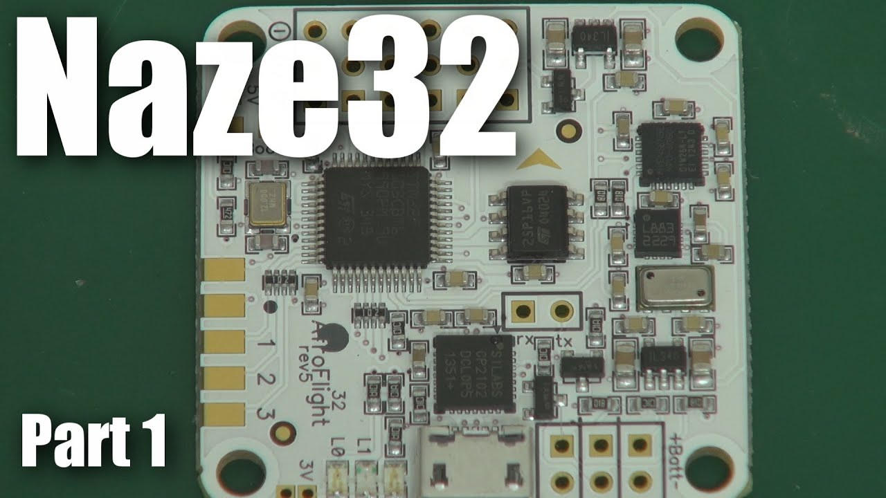

                    Ursäkta att jag tränger mig in på din tråd. Jag är riktigt sugen på att bygga färdigt min tricopter med naze 32 men har bara erfarenhet från DJi s olika styrsystem. Har ni tips på hur jag ska bygga och ställa in. Vet inte vilken version det är på board men den är helvit.
                    • Matsa
                      • 613
                      Jag gick efter denna guide och det fungerade finemang.
