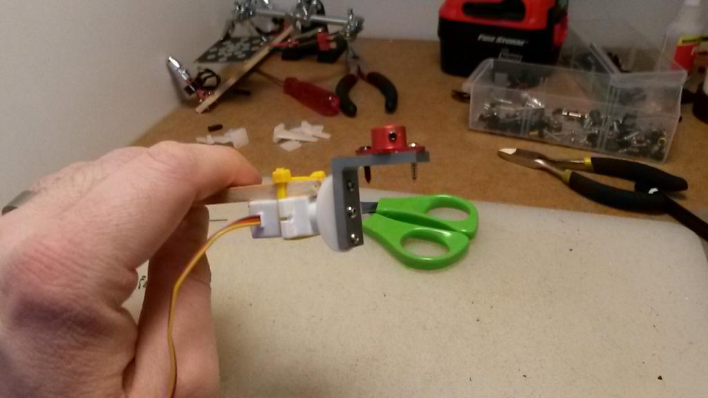

    Hej.
    Tog det jag hade hemma plus vinkeln från brors h-verksta.
    Detta tillhör min första tri jag bygger med.

    Klarar lagret i ditt servo krafterna från motorn?

      Hej.
      Denna tri blev lite satt i hyllan i väntan på esc som inte verkar komma
      så jag har inte testat. Har läst mer att folk använder sig av MG så det får
      det nog bli istället.
      Mvh Henrik

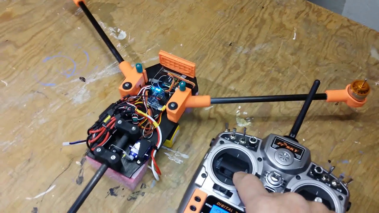

        När man bygger en Yaw för tricopters så brukar man se till att motorn inte belastar servots axel.
        Titta tex på Daddes gamla lösning som ger en mycket väl fungerande yaw
        Jag har lite av dessa delar liggandes. om du vill kan jag skicka dem till dig så kommer de till nytta.

          Här är en variant på yaw mekanism

            Den här funkar kanon! Var dessutom lätt att printa http://www.thingiverse.com/thing:1035497/Klicka på bilden för större version

            • klas_s
              • 21
              Ursprungligen postat av Flahultarn
              Den här funkar kanon! Var dessutom lätt att printa http://www.thingiverse.com/thing:1035497/[ATTACH=CONFIG]55465[/ATTACH]
              Den verkar smart för den vrider nära massacentrum. Gick det bra att printa "splinesen" som servots axel ska greppa in i?, det är ju rätt små "tänder".
              • Flahultarn
                • 489
                Ja, jag tyckte direkt jag såg konstruktionen att den borde vara så nära optimal man kan komma.
                Jag printade i kolfiber PLA och splinesen är lite för fina egentligen för min printer men i och med att delen ju hålls på plats med en skruv och att jag värmde upp biten och drog fast den lite halvvarm trycktes servots tandning in i plasten. Det har funkat hittills iaf... är inget glapp öht.
