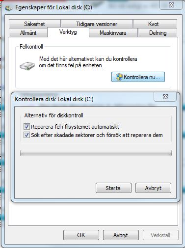

                        Om du går in på egenskaperna för c: disken så har du detta verktyg under "Verktygs" filken. pröva att köra detta (Brukar ta rätt lång tid)
Namn: scandisk.JPG
Storlek: 45,6 KB
                        Hjälper inte det skulle jag nog pröva ett annat nätaggregat, om du har någon annan dator som du kan låna ett ifrån en stund så ser du ju snabbt om det hjälper eller inte.
