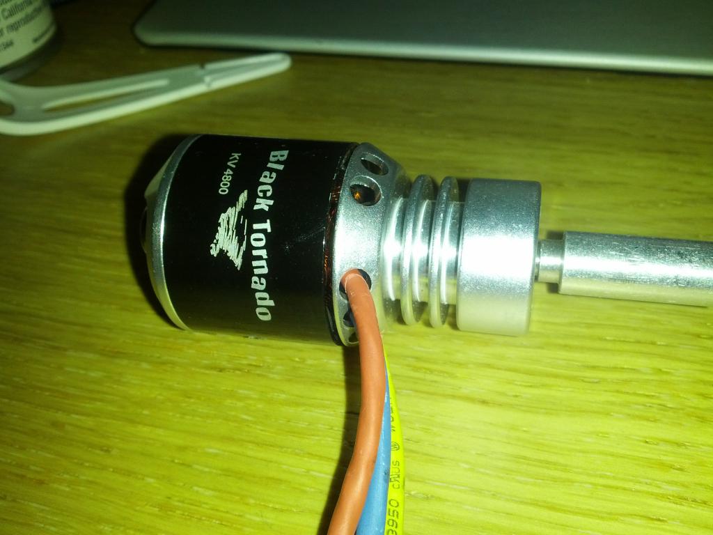

      Den har tappat en fas. Kolla lösningarna vid kontakterna på motorn. Eller reklamera hos din återförsäljare så får du ju en ny fungerande. (och flytta servosladdarna från motorn, den roterar ju som bekant)

        Det är en ESR (Easy RC) Black Tornado kv 4800
        Har lött om kontakterna, ingen skillnad. Lyckas inte plocka isär motorn så kan inte se hur den ser ut innuti :/

            Jag tror att en magnet är lös i motorn

              Kortslutning mellan tråd och stator, släng motorn och sätt dit en som fungerar.
              • freddan_6
                • 2655
                Pipet vid start kommer av att fartreglaget styr kannan fram och tillbaks i en hastighet som du kan höra (t.ex. 400 Hz). Om det saknas ljud är en fas av. Laga eller släng motorn.

                  Istället för att göra enligt det otroligt intelligenta förslaget så kolla motorn enligt denna video.

                          "vanligaste" är att en sliga är kass, du har tre sladdar från fartreglaget till motorn och motsv. lindningar i motorn. Har du inte bränt av någon lindning i motorn kan det glappa i ev. kontakter mellan motor reglage (avbrott vid lödningen tex. pga vibrationer). Som freddan_6 nämnde, en fas är av.
