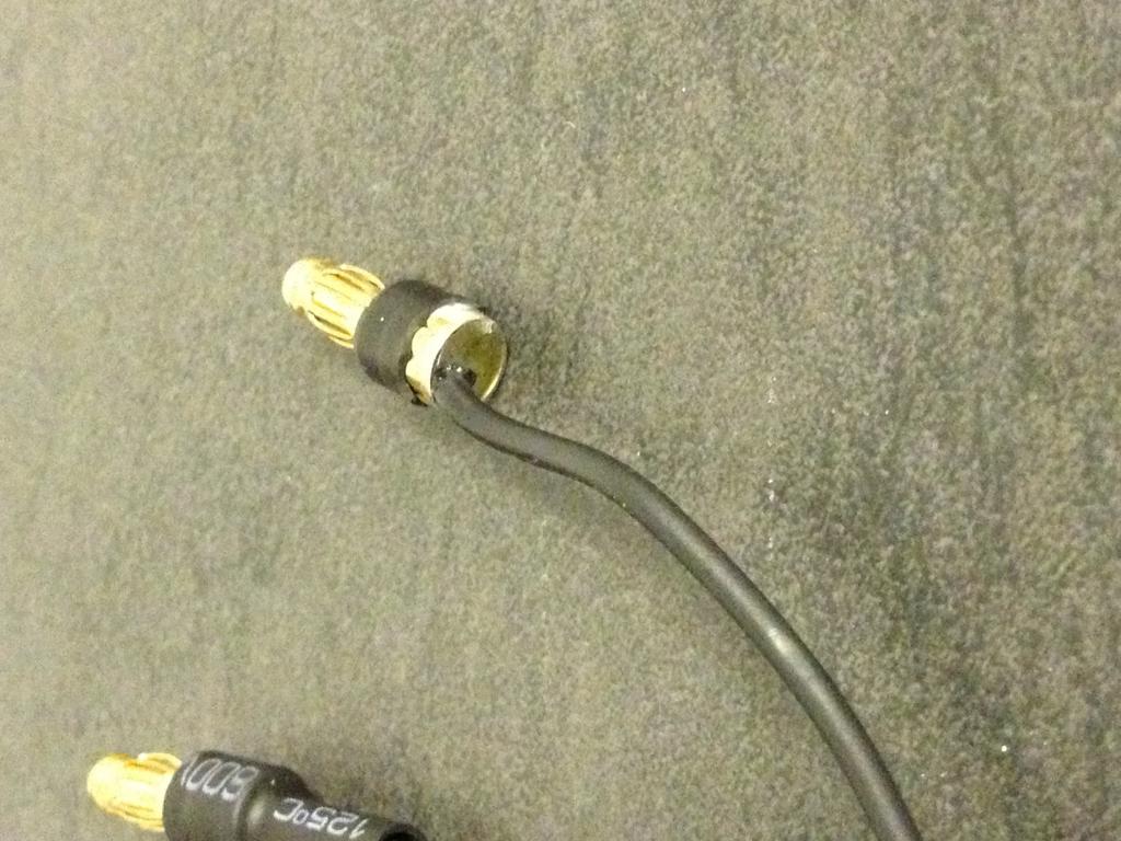

Det var en sladd från reglaget till motorn som var av, så felet lokaliserat"vanligaste" är att en sliga är kass, du har tre sladdar från fartreglaget till motorn och motsv. lindningar i motorn. Har du inte bränt av någon lindning i motorn kan det glappa i ev. kontakter mellan motor reglage (avbrott vid lödningen tex. pga vibrationer). Som freddan_6 nämnde, en fas är av.

Tack (alla) för hjälp
Nu är den ihoplöd och motorn snurrar på bra utan hack
har dock inte flugit den än men det bör nog funka bra. Tror inte min gamla teknik lärare hade varit allt för stolt över lödningarna men det verkar ju funka, träning ger färdighet
Hade dock ingen krymplast så det fick bli eltejp, inte lika snyggt men det funkar.
