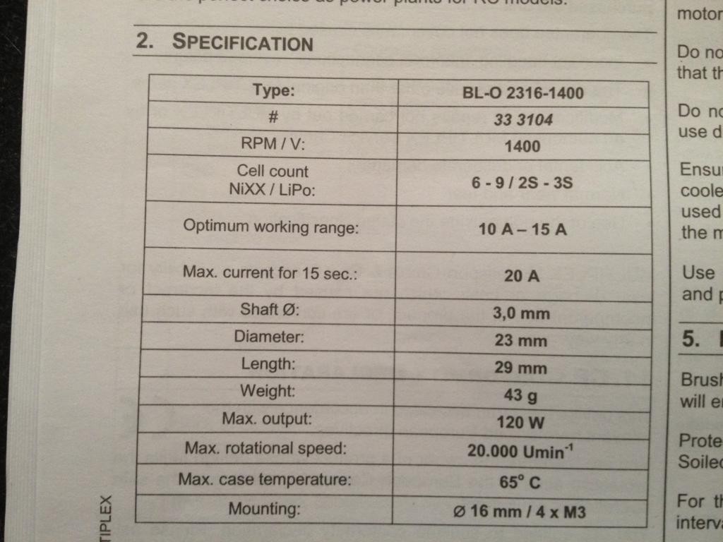

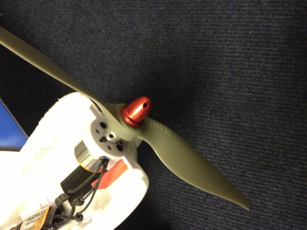

Jag behöver en extra motor till mitt plan, men det verkar vara svårt att hitta eller så letar jag fel.
Den motor jag har är en "Permax BL-O 2316-1400- brusless outrunner motor", jag bifogar en bild med spec från manualen med all info. Jag har blivit rekommenderad den här motorn "BLM-8MM– KV 1350 från fullkontroll"
Men när jag jämför dessa två så ser jag att den jag har är 23mm i diameter medans den på Fullkontroll är 28mm, jag har mätt min och den är 23mm. Om den från Fullkontroll är 28mm i diameter så kommer den ju aldrig att passa? Har även kollat runt lite på Hobby King och alla motorer verkar ju vara 28mm i diameter vilket betyder att jag läser Infon helt fel eller så har jag lyckats få tag på den enda 23 millimeters motorn i världen ;(
Hoppas nån förstår och kan upplysa mig lite.
