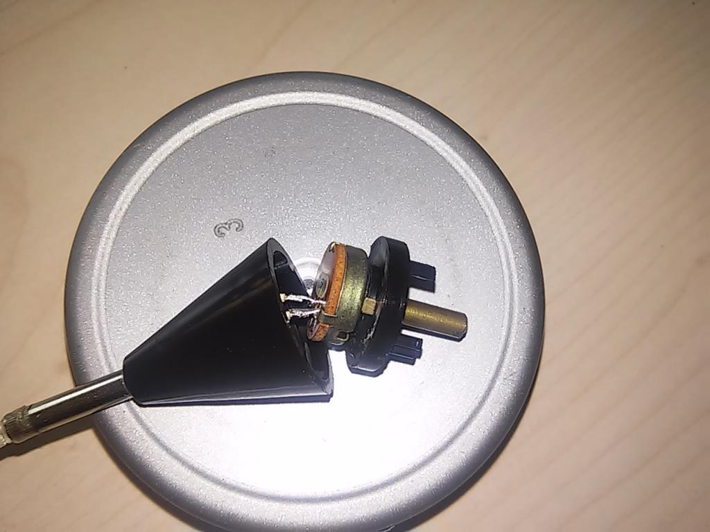

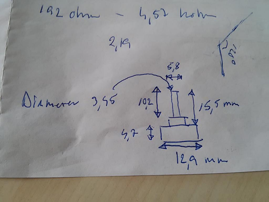

    Jag håller på att bli tokig och har nu gått bet på detta. Har sökt efter en potentiometer på 1 Kohm med NÅGORLUNDA PASSANDE fysiska mått men det verkar omöjligt att hitta något lämpligt. Den potentiometer jag har nu (kommer från ett vanligt Futaba servo) har rätt mått men fel Kohmvärde. Vridningsvinkeln ca 300 grader. Någon som vet var man kan hitta potentiometern jag söker? Antingen hos en leverantör eller i något gammalt skrotat elektroniskt i hemmet?
Namn: 20160715_172516.jpg
Storlek: 74,7 KB
    Pot ovanpå snusdosa
Namn: 20160715_172318.jpg
Storlek: 51,6 KB
    Ungefärliga mått

        Servopoten som jag har nu har jag mätit upp och den ligger på 4,6 Kohm totalt. Den exakta totala vridningsvinkeln på servopoten i bilden känner jag inte till men jag uppskattar den till runt 200 rader. Vrider jag poten och kontrollerar minvärdena i båda ändarna så får jag 177 ohm som minvärde i ena änden och 206 ohm som minvärde i andra änden (trodde att poten skulle ha värdet 0 i båda minändarna men denna pot verkar inte vara tillverkad så). Tanken är i alla fall att jag ska vrida in poten så att mittenvärdet landar på 1,5 Kohm när jag monterar tillbaks den i spaken. Hela spakens vridutslag är totalt 120 grader och detta totala utslag skall sedan omfatta ca 300 ohm totalt. Alltså vrider man spaktoppen 60 grader åt ena hållet skall ohmtalet minska med 150 ohm från 1,5 Kohm och vridning åt andra hållet ökar ohmtalet med 150 ohm från 1,5 Kohm.
        Finns det någon som kan uppskatta om det överhuvudtaget är möjligt att uppnå det jag vill med den pot som jag har nu och hur räknar jag ut ohmtalet på motståndet som jag vill parallelkoppla in över de två yttre benen för att först och främst sänka det totala ohmtalet till omkring 1 Kohm från 4,6 Kohm?

              Jag ska flytta kanalen för sidorodret till toppen av spaken ni ser i bilden. Därefter ska jag byta ut spaken för höjd och skevroder mot denna spak. På så sätt får jag tre kanaler i samma spak med sidoroder i toppen av spaken. För att inte riskera att bränna någon komponent eller krets vill jag ju efterlikna det jag ska byta ut i den nya radion. Således mätte jag upp motståndet i den nya radion på poten för sidoroder och registrerade följande värden:
              Spak maxmalt utslag upp = 1,65 Kohm.
              Spak max utslag ned = 1,35 Kohm.
              Det blir alltså totalt 300 ohm över hela spakutslaget. Således bör neutralt läge ligga på (1,65+1,35)/2 = 1,5 Kohm. Det mekaniska totala spakutslaget är jag lite osäker på men det ligger väl på 90 grader eller något sådant på en vanlig ny radio. Det är dock av underordnad betydelse.
              Spaken i bilden har alltså ett mekaniskt totalt utslag på runt 120 grader som jag vill skall kunna fördela de 300 ohmen som det handlar om. Poten i den spaken har ett totalt motstånd på 4,57 Kohm och ett minsta ohmvärde på (178+192)/2 = 185 ohm. Mittenvärdet på poten blir då (4,57+0,185)/2 = 2,3775 vilket blir ungefär 2,4 Kohm.
              Jag vill alltså flytta ned ohmvärdet i den gamla poten från 2,4 till 1,5 så att jag får neutralt läge i toppen att ligga på det värdet ungeför. När man sedan vrider spaken mekaniskt max åt ena hållet (60 grader) skall ohmvärdet öka med 150 ohm från 1,5 Kohm eller minska med lika mycket om man vrider spaken 60 grader åt andra hållet. Frågan är om det är möjligt att åstadkomma med den poten jag har nu? Den totala vridningsvinkeln på servopoten i toppen av spaken i bilden känner jag inte till men jag uppskattar den till runt 200 grader. Jag är lite osäker på varifrån poten kommer men det verkar vara en pot från ett vanligt Futabaservo. Vidare som sagt så är dessutom den mekaniska vridningsvinkeln i spakutslaget omkring 120 grader.
              Det är möjligt att det går att experimentera sig fram till rätt värden genom att först begränsa ohmtalet till att omfatta 300 ohm över 120 grader i poten. Sedan därefter flytta ned ohmtalet så att mittenvärdet landar på 1,5 Kohm...Spaken och poten är så konstruerade att de går att vrida in poten mekaniskt mot plasten i toppen så att man kan ställa in var ohmvärde skall ligga på i neutralt läge. Problemet som jag tror ni förstår är att det totala ohmtalet på poten i spaken är för högt nu så det går alltså inte att vrida in poten mekaniskt ned till 1,5 Kohm om man samtidigt vill att poten skall kunna fördela ut 300 ohm över 120 grader.
