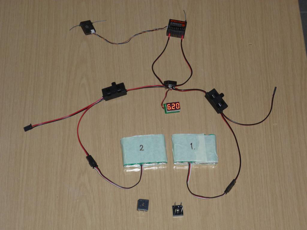

                              Så här blev min koppling med dubbla ackar:
Namn: 2-batterikrets.jpg
Storlek: 69,2 KB
                              Kraften kommer från två 5-cells NiMH från Kjell & Co. Det är två #32149 (3S) seriekopplade med var sin halva av en #32149 (4S). Strömbrytarna är Futabas kraftiga HSWJ från Autopartner. De är kopplade till en likriktarbrygga med kiseldioder som ger 0,8 Volt spänningsfall. Pluspolen från likriktarbryggan går med dubbla kablar till mottagaren för att minska risken för dålig kontakt. Två likriktarbryggor ligger nedtill i bild som illustration. Spänningsindikatorn visar 6,2 volt när NiMH-batterierna är fulladdade
                              Det här är inte byggt på superkomponenter men allt är dubblerat. Syftet med vanliga likriktar-dioder stället för Schottkydioder är att begränsa spänningen för servona till 6 Volt. Man kan tänka sig två LiFe-ackar i stället för NiMH. De ger ungefär samma spänning men håller den mera konstant under urladdningens gång. Man kan se det som en fördel med NiMH att urladdningsstatus märks på att spänningen till mottagaren sjunker med tiden. Med telemetri kan det indikeras i sändaren.
