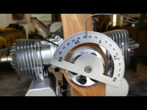

            Ser ut som du bäddat in film eller bild men den laddar inte...Är bara en svart ruta??
              Mors! Tak för svar AM:
              Höcgerklicka i den svarta rutan, välj "Egenskaper", då ser du webadressen till filmen och kan kopiera in den till en annan flik i din webläsare.

                På Da motorn med original tändbox skall sensorn sitta vi övre dödpunktsläget men om du byter till RCXL system så får du flytta sensorn till 28 grader före övre dödpunkt.
                Googla på "DA engine timing" så får du flera beskrivningar.

                      Hittade det här dokumentet i en annan tråd här på RcFlyg, ett enklare sätt än att hålla på med gradskiva!

                          Ett annat sätt att hitta tändpunkten är att med exempelvis mätklocka eller skjutmått mäta kolvens läge genom tändstiftshålet. En tvåtaktsmotor ska ha en tändpunkt 1 mm före övre dödläge. Dvs, när kolven befinner sig en millimeter före övre dödläge. Det motsvarar också 28 - 30 grader på vevaxeln.
