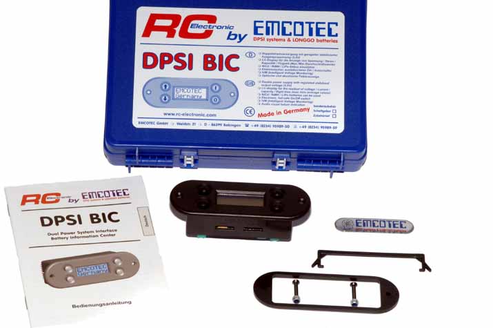

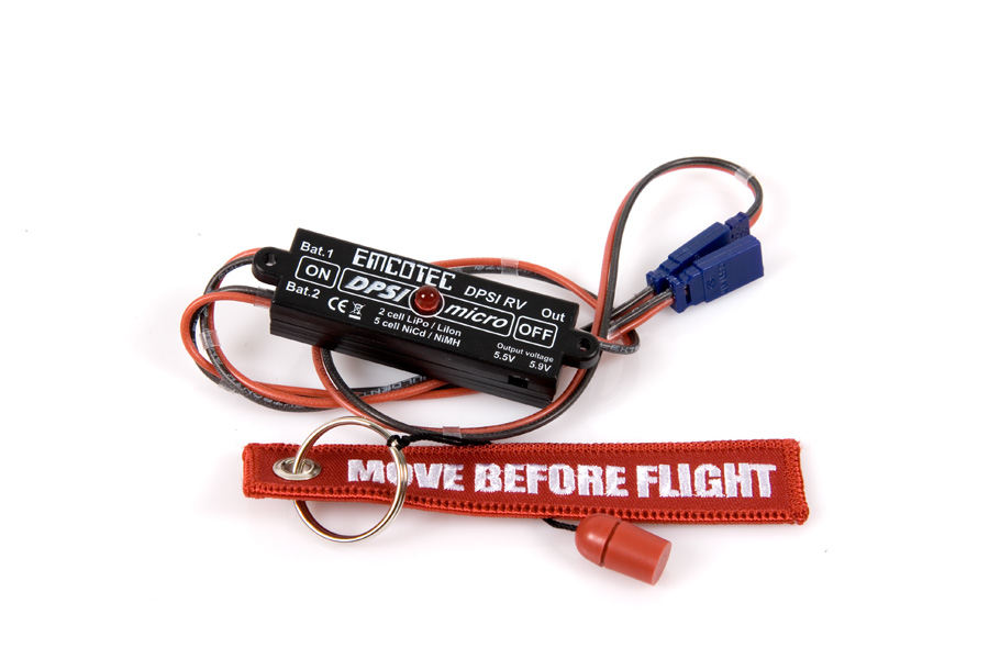

Har läst lite om emcotecs grejjer och det finns två intressanta produkter.
DPSI Micro och DPSI BIC
I korta drag så verkar dessa två produkter vara väldig lika, men ändå olika... :P
Likheter:
Bägge använder två spänningskällor
Bägge klarar av konstant 3A samt max 20A i 15 sek
Bägge fixar nicd, nimh, lipo & li-ion
Olikheter:
BIC har bling bling display och visar massor av batteri info, lätt att hålla koll på batteriernas status.
BIC får man inte hänga på kroppssidan (för tung) kräver en extra switch
Switchen manövreras med att en liten pinne flyttas från hål on till hål off
Fast utspänning på 5.5V
Vikt 75g + extra switch
Pris inkl. switch 1150kr
Micro har ingen display
Micro ska hängas på kroppssidan.
Av/på manövreras mha. en magnet extra switch behövs/finns ej.
Ställbar utspänning 5.5V eller 5.9V
Vikt 28g
Pris 750kr
Priser från http://zdz.se
Detta är den info jag fått fram och just nu känns det som om jag väljer micro varianten då den fyller samma funktion som bic:en.
Jag är självklart fortfarande öppen för andra förslag på lösningar.
Är även intresserad av tips om återförsäljare för emcotec som vill ha $ istället för krKommentar

Nu känns det som om strömförsörjningen är löst.
Det blir emcotec micro + 2st 2s lipo ~1500mAh
