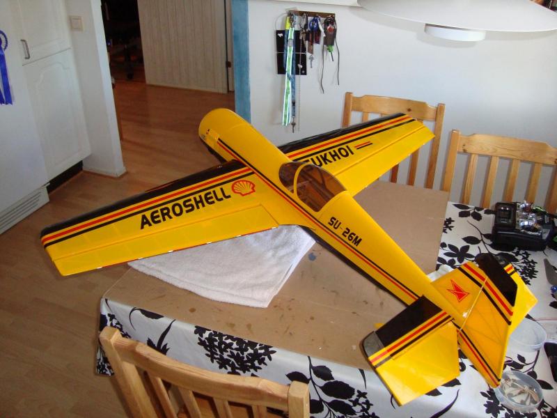

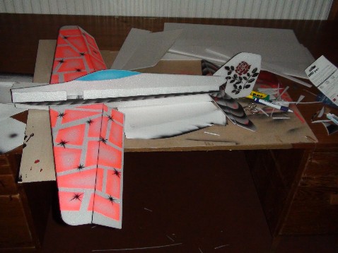

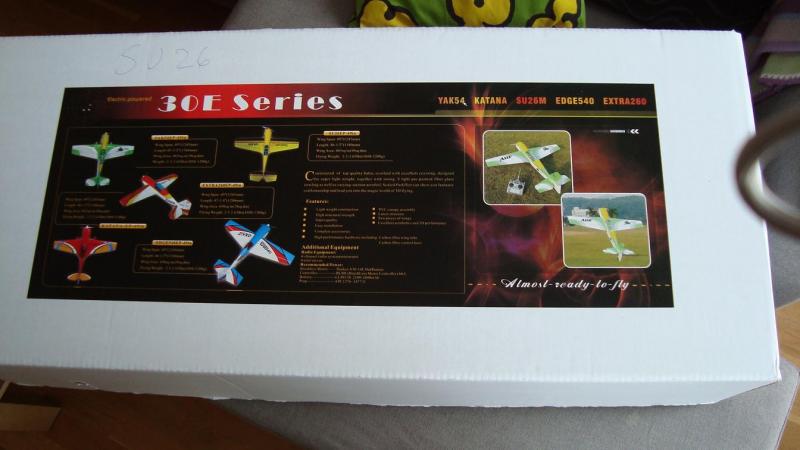

            Köpte i måndags mitt första "riktiga" plan, (har ju bara byggt o flugit cellplast- o depron-plan innan....), en SU-26-ARF på Söders RC-Hobby, liknande den RZTec säljer:
            finns även som Extra, Cap, Yak m.fl i samma serie, framgår dock ej nånstans vilket fabrikat det är, vare sig på kartong el i manual...?
            Första intrycket är att den verkar vara välbyggd, trots min oerfarenhet i ämnet, klädseln välsträckt, bara nån liten fjuttbula på ena vingen, samt att jag måste slipa till huvluckan, den glappar lite, i övrigt kanonfin !!
            Ska utrusta den med en HiModel 600W outrunner, 3S 2200mah, 4x9g Towerpro-servon, 30A RC-Smart-reglage.
            Kommer bli nervöst att premiära den.....
            Hur vanligt är det att man kör med "flaperons" på dylika kärror, för att få ner landningshastigheten ??

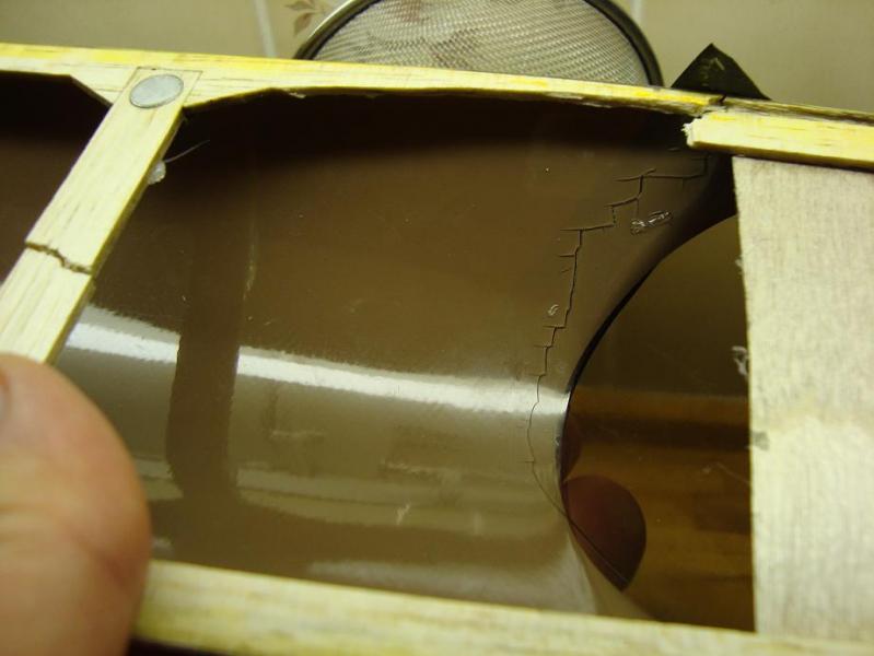

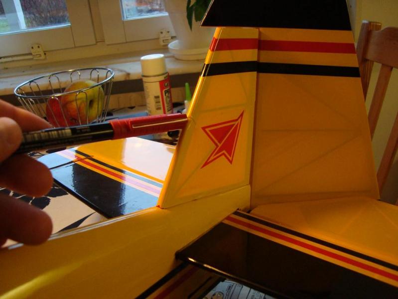

                                Kunde inte hålla mig igår i det fina vädret från att ta jungfruturen med SU-26:an, trots en del sidvind på "landningsbanan", en hyfsat lågtrafikerad väg hemmavid..
                                Det gick bra, trots min puls på typ +200 och att huven flög av under en akrobat-manöver. (en sån där framåt-kullerbytta, vad det nu heter på fack-språk..?) När huven landade sprack några lister och plasten, men den e redan lagad. Det var liiiite spännande att landa när kärran gick halvvägs i sidled vid landningen, ungefär som att landa med bredställ... :thumbup: Puuuhhh...
                                Men, det visade sig att stabben även gick av i framkant, antagligen oxå pga av nämnd manöver, men även alldeles för vek balsa? i den främre listen.... :(
                                Vad göra ? Försöka hitta ett långt borr, borra ett hål längs hela listen o försöka limma ner en kolfiberstång/pianotråd ? Vill helst slippa dra av klädseln...
