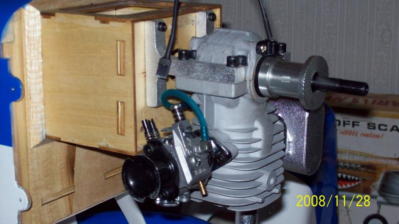

så då var paketetet skickat från hab .. så imorgon torde grunkorna vara här... tank propp å slang ... så om inte man hittar en ruskigt vacker kvinna som skriker högljutt efter min kropp så blir det troligen premiär start av CRRC motorn i morgon .. och nej har ingen kamera så får väl testa att filma med mobilen ... spänningen stiger..
ok det blev bensin tillslut !

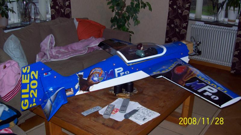

då denna kärra är en ren 3D så vore det ju bra om det kunde bli så bra det går .. i synnerhet då det är min första i den kategorin .. sedan återstår att se om det är en bra kärra att "lära" sig grunderna på .. för det får bli skarpt läge med en gång då jag inte har nån sim !
spännvidden är 1800 mm
längden 1820 mm
vikt 5100-5200 gram
ving belastning 82-84 g/dm2
ving arean 62 dm2
profilen är naca -0013
säger inte mig mycket men alla ni 3D fantaster kanske kan läsa ut nått av det ..??Kommentar

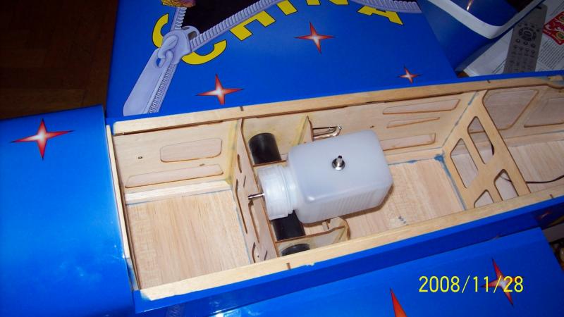

jaha paketet med propp å tank mm kom idag från hab ...dock verkar dom ha missat mitt mail med ändring av beställningen .. ville ändra till större tank .. beställde först en 250cc tank .. men ville ha 350 eller 400 det känns som om 250cc är i minsta laget .. nu vet jag ju inget om förbrukningen på en bensinare så kanske den räcker ändå ??? och konstaterar även att en 20" propp är stoooor iaf mot vad en annan är van vid !Kommentar

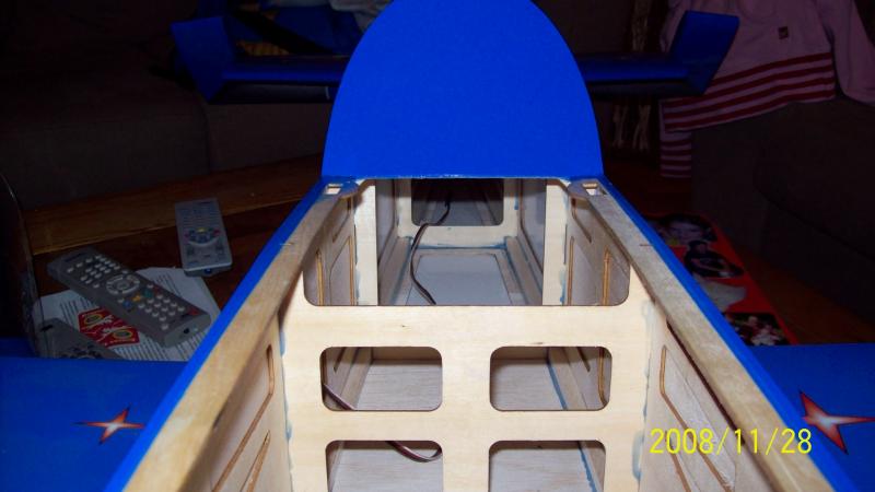

Hej Kenneth,
Min personliga åsikt är att du inte skall ha servot nära tändsystem eller tändkablar 30 cm ifårn är en bra tumregel. Det kan funka närmare, men det räcker med lite skit på stiftet så kan gnistan hoppa, och då har man problem.
Så länge du har ett styvt linkage spelar tryck eller drag ingen roll, finns det flex i linkaget så är drag att föredra.
Spännande, men saknar fler bilder på kärran och installation

bilder kommer .. skall ta tag i detta med en gång ...ett litet aber som uppstått är att motorn behöver fram 2-2,5 cm för att kåpan skall passa i de förborrade hålen .. dock så kan det gå ändå då motorn är tyngre än rekomenderade metanolare till kärran iaf för provkörning av motorn .. kärran är i princip ännu obyggd .. så man kanske skulle lägga en byggtråd ?? nja de e ju en arf ... den har mest stått torrmonterad bara för att den e så jäkla snygg
nåväl tankmonteringen .. hur känsligt är läget på tanken ??? då min tänkta placering över ving röret medför att tanken kommer ta i huven så får den istället hamna på "golvet" i modellen .. men då blir det ju en markant skillnad i höjd mot förgasaren .. men det kanske är av mindre betydelse då det är pump ??? iaf så innebär denna placering då att tanken kommer hamna något framför TP med några cm men kanske inte har så stor betydelse då det bara är en 250cc tank
Ingen fara att tanken lågt.. Du kan ha den på backen och lång slang förgasaren drar:sarcastic: men hur bra det är ur 3d flyg synpunkt har jag ingen aning om??

Såvitt jag vet så har propellerns placering i förhållande till tändningen inge betydelse, finns säkert många spekulationer kring detta med. Viktigare är däremot att tändningen är rätt ställd. Tycker du ska sätta propeller så som du gjort med tidigare metanolmotorer. Brukar själv sätta dom så att det känns ok att slå igång motorn, Ca tio i tolv brukar kännas ok för mig... Lycka till.
Mvh Fredrik LundbergKommentar
oki tackar ... idag så skall stabben limmas på plats och sporr hjulet få möta sin placering ,, sedan så är tanken att denna motor skall få se dagens ljus ...
har endast lagt tanken på lösen ännu just bara för att få provköra motorn .. är ju sugen som f*n på det hehehe
återstår att se hur den gillar proppen .. ja tog ju "mitten" storleken av de rekomenderade 20x8 ska se om det inte går att filma med mobil kameran vid prov start .. eller om det finns ljud på film från digital kameran .. nåväl under dagen skall den startas iaf ..Kommentar
