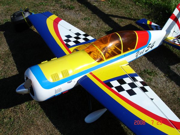

        Som jag sa förut så har jag under sommaren flugit en Yak-54.
        Jag kan inte direkt påstå att den flyger så bra men den är ganska snäll och sävlig i luften. Det går förståss att göra en massa "krumelurer" och hovra fungerar säkert bra även om jag inte kan hovra än med den kärran.

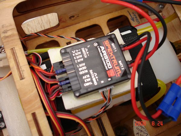

        Jag flyger med en Spektrum DX-6i sändare och Ar 9100 9 kanals mottagare samt JR 8711 servon (25kg vid 6v) på sida, höjd och skev. På gas sitter ett Blue-Bird, 16g miniservo som drar 4kg.
        Det som är bra med Spektrums Ar 9100 mottagare är att den har 2st batterianslutningar och känner av när ett batteri är tomt och därefter automatiskt kopplar över till det andra. Dessutom väger mottagaren bara 30g.
        Batterierna är 2st LiFePo accar på vardera 6,4V, 2000mAh.
        I början var jag oroligt att spänningen skulle bli för hög för 8711 servona, dels hade jag aldrig tidigare använt LiFePo celler. JR i USA rekommenderar bara 5cells paket (6v) till sina servon. Och jag ville inte köra med regulator så tanken var först att jag skulle använda spänningsregulator.
        Via R/C Universe fick jag reda på att man i USA hade kört på 2st LiPo celler(7,4 v) utan problem...hur länge förtäljer emellertid inte historien...Så det fick bli direktdrift!
        I praktiken har 6,4v LiFePo cellerna fungerat alldeles utmärkt. Fördelen med LiFePo celler framför LiPo celler är dels att de inte kan självantända och dels att de är väldigt tåliga och går att snabbladda snabbt (samma typ av celler används av De-Walt i deras borrmaskiner, sk A123 celler).
        Mina batterier köpte jag från Hi-Models i Kina.

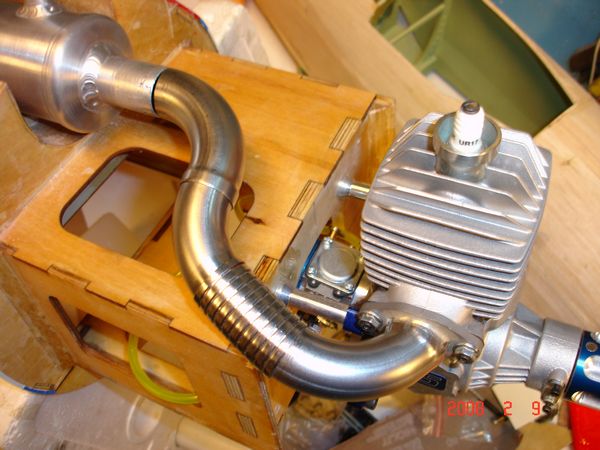

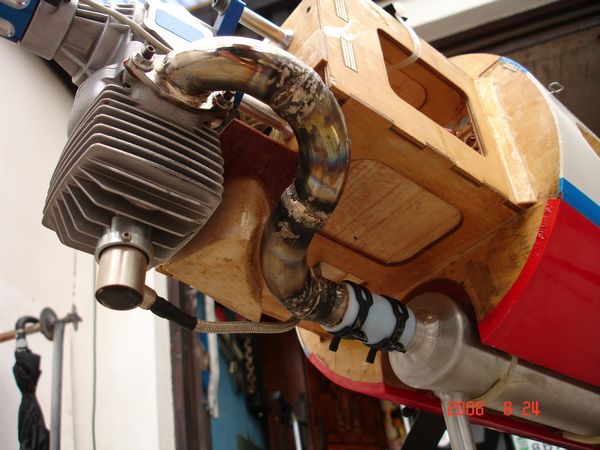

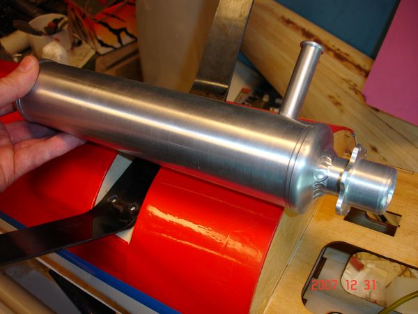

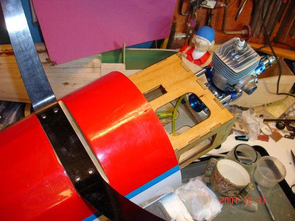

        Motorn är en MVVS 45cc med MVVS lilla kanisterdämpare och avgasröret kommer från tyska Krumscheid (90 graders böjar i rostfritt vilka hårdlöds ihop) ca 25cm långt.
        Motorn körs på vanlig 95 oktan soppa och helsyntetisk olja från Biltema. 2,5% inblandning
        Varvtalet med 24x8 Mentz /Graupner trässnurra ligger på ca 6600v/m.
        Motorn sitter inverterad, mest för att få plats med ljuddämparen.
        För att få ordentlig kylning på motorn så har jag plastat fast tunna väggar av glasfiberskivor tight runt motorn så kylluften tvingas in mellan motorns kylflänsar.Hittils har allt fungerat mycket bra och jag har inte behövt röra förgasarnålarna (jodå jag har varit där och justerat men återvänt till ursprungsläget...man vill ju alltid ha mer pulver).

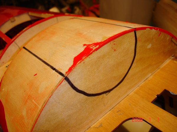

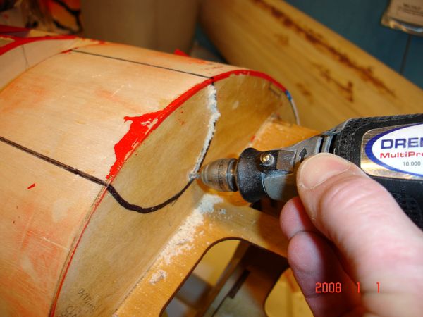

        Modellen var inte avsedd för kanisterdämpare (trots att man i byggbeskrivningen som var en kopia från Aeroworks Yak-54 hänvisade till hur man skulle göra). Så jag modifierade min Yak en smula med kanistertunnel och sänkt landställsfäste.
        Som du vet är det viktigt att kärran är lätt så därför bytters landningsstället ut mot ett i kolfiber från SD (Troy Built models i USA). Också sporrstället var tungt i original och byttes också det ut mot ett i kolfiber från SD.

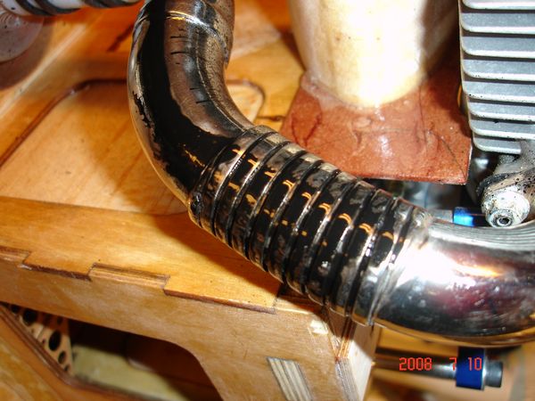

        Avgasröret hade först ett flexkoppling (se bild ) men en mer erfaren modellflygrkompis tipsade mig om att flexkopplingen skulle läcka...och det gjorde den direkt så flexkopplingen kasserades och avgasröret löddes om. Trots att det är helt stelt har det hittils fungerat hur bra som helst.
